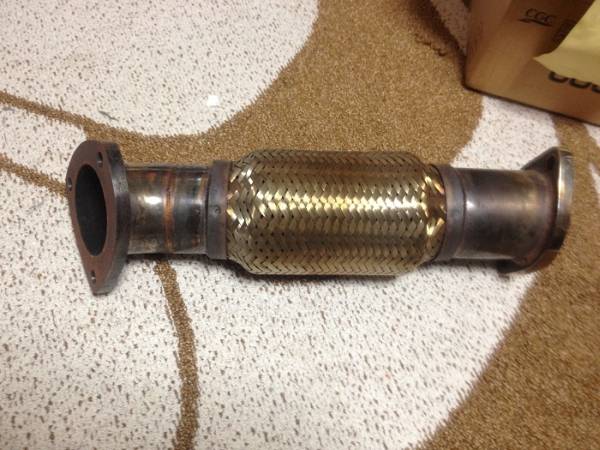

Не бери фронтпайп и даунпайп, выполненные вместе в виде одной трубы, как по ссылке, она 100% не встанет без подгонки и сварки. Бери отдельно даунпайп (они все одинаковые) и отдельно фронтпайп (его подогнать легче), и желательно с гофрой, иначе будет повышенная вибрация.
Вот такой фронтпайп с гофрой я себе ставил:
Он на простой мотор, но из-за того, что гофра даёт определённую гибкость, он встал на мотор с VVT-i без переделок.
Даунпайп надо брать такой, подходит на все модификации:

На нижнем фото труба одинаковая для всех, а которая на верхнем фото с гофрой-разная.

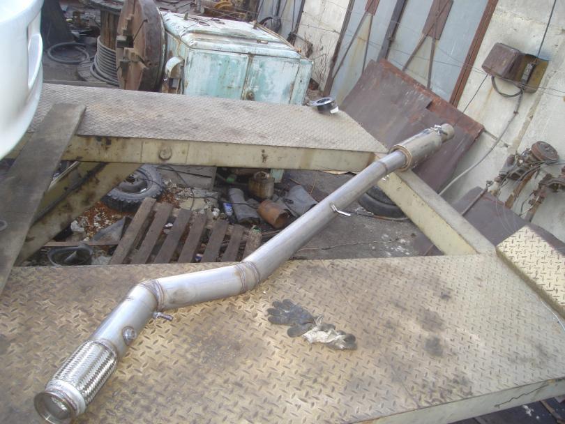

Ну сейчас я сам варю, а на тот момент, мне кроме выхлопа много чего сварили, но в наших краях один такой шов стоит 300-400р, а на фото ниже их 8 штук, вот и получается 2400-3200р.
А по весу он вообще не тяжелый, я один его спокойно снимаю и ставлю, у брэндового HKS толщина стенок трубы 2мм, я использовал такую же, но я не думаю что плотность японской нержавейки отличается от русской smile.gif
