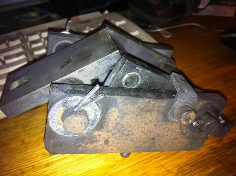

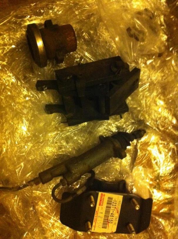

Весь тюнь под прямой выжим идет. Надо докупать еще кит смены выжима
scarge
сообщение 30.10.2013, 18:23
Сообщений: 322
Регистрация: 14.10.2010
Из: мурманск
Пользователь №: 5 109
ёпрст..и где его взять?

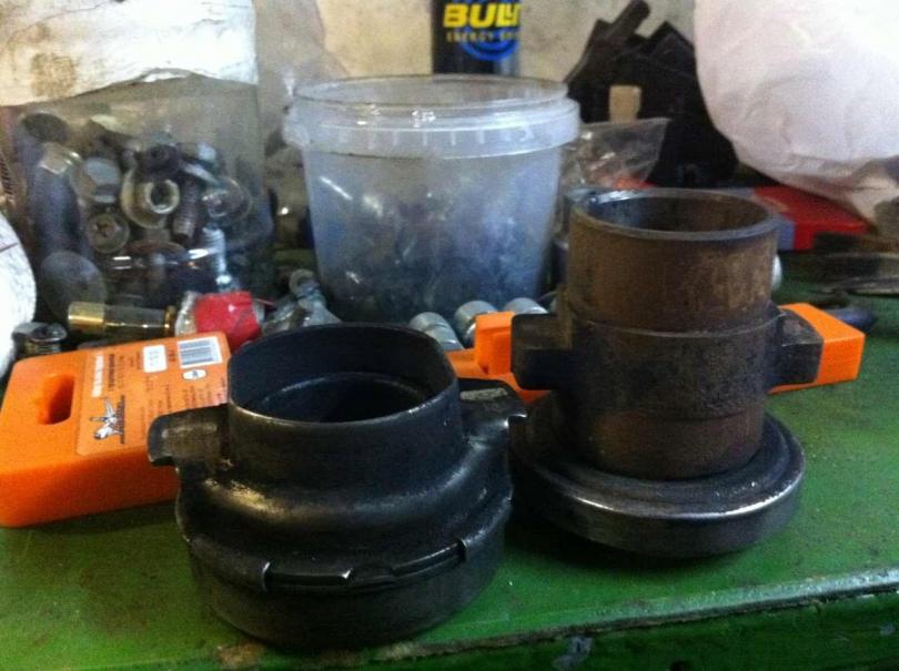

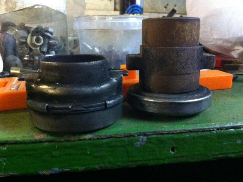

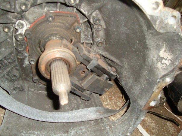

в общем кит смены выжима нашёлся за вменяемую цену... терь вопрос мучает о выжимном подшипнике, тот что приехал с китом вроде бы живой,но всё равно на всякий, он явно отличается от подшипника для 58й.. на взгляд от чего может подойти?
