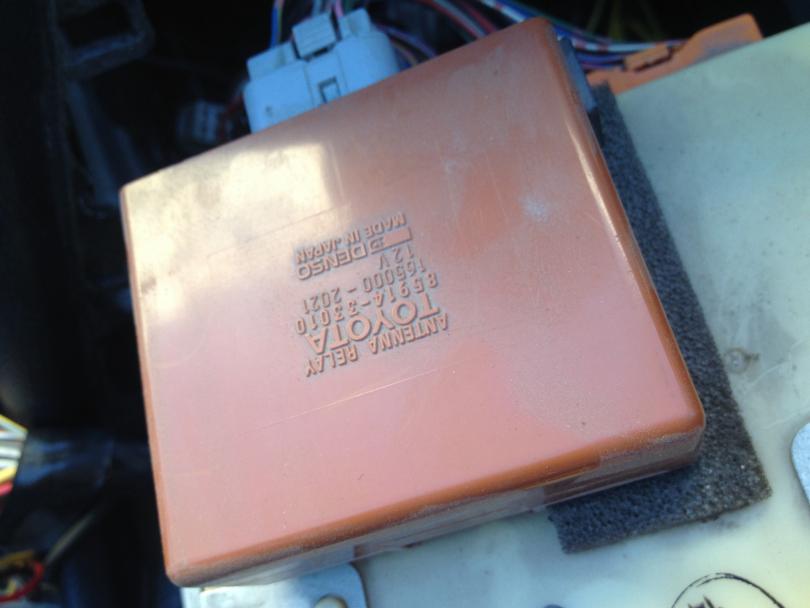

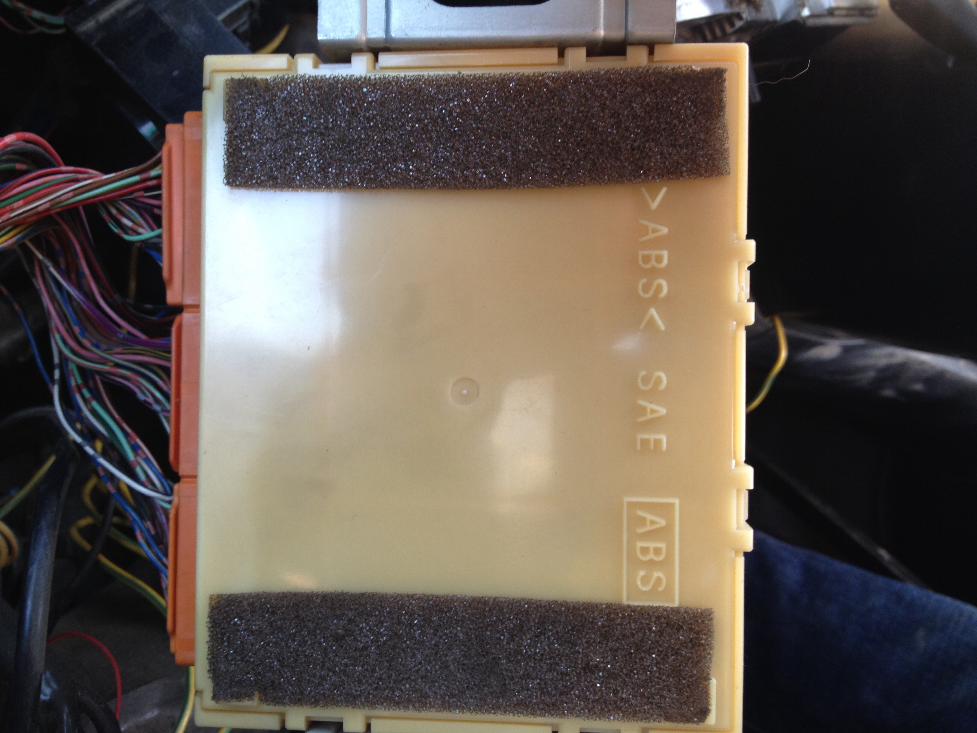

Прошу помощи ,
Только начал постягать устройство автомобиля, до этого были только немцы не парился обслуживался в салоне
Теперь обладатель Супры 1993г 2JZ GE автомат
Внимание вопрос разобрав панель ужаснулся от работ бывшего хозяина рас потрошенные провода И так далее наткнулся на 2 коробочки фото прилагаю,абс в машине нету, но на 1 из них написано абс
Подскажите что это ???
Вторая

На второй фотке реле моторчика антенны.
сообщение 21.11.2013, 7:03
>ABS< это марка пластика корпуса.
желтая коробочка это контроллер климат-контроля. На вротом написано собственно что это.. занимается выдвижением антенны.
