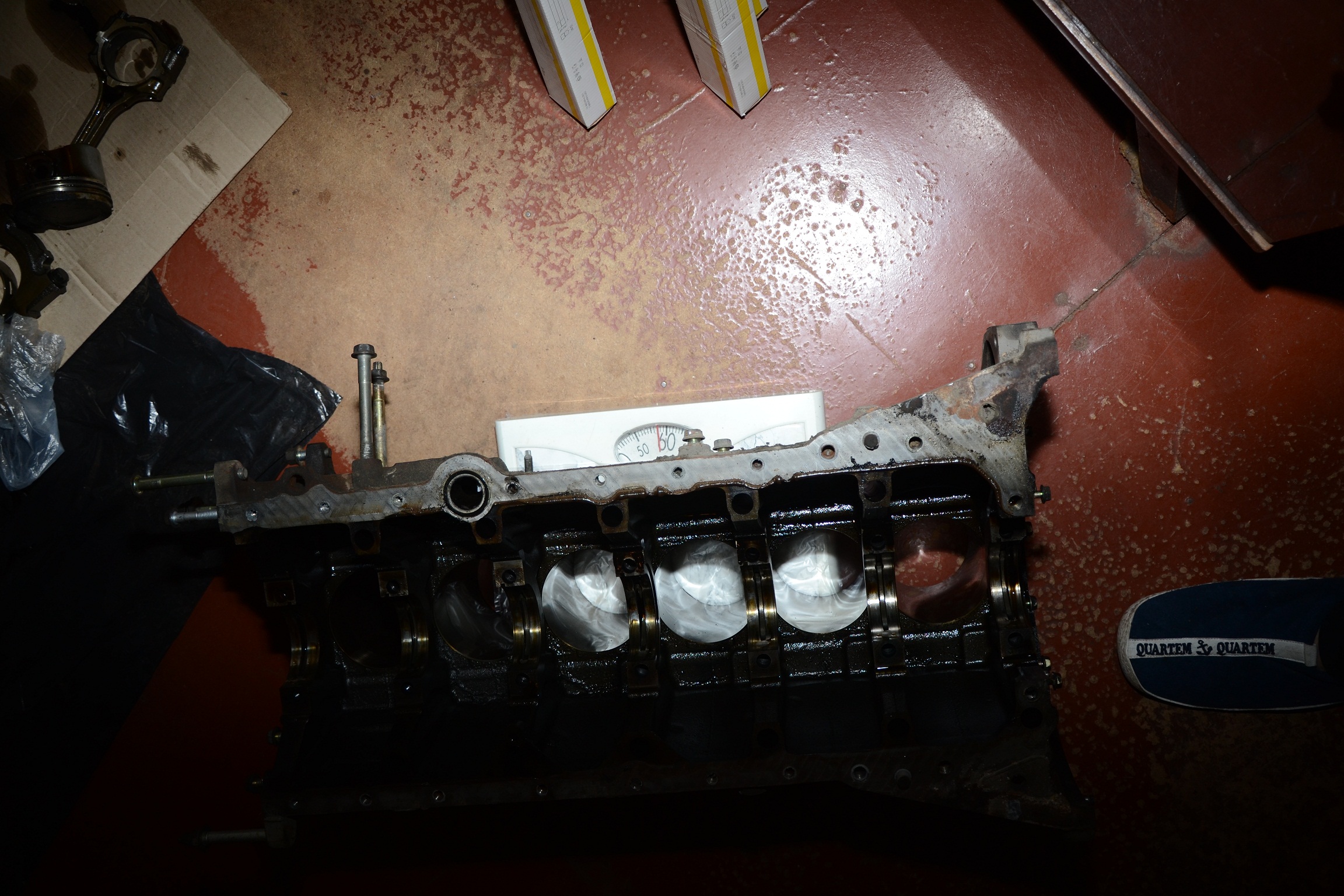

сообщение 13.1.2014, 10:18
Сообщений: 2 492
Регистрация: 4.1.2007
Пользователь №: 1 208
John_Travolta, экономия в весе более 20 кг.
Я его таскал именно пустым, по сравнению с блоком, гетраг перышко.
сообщение 13.1.2014, 10:23
Блок в сборе (колено 30Кг + поршни и шатуны ~ 5Кг) весит 90-100кг
Соот-но голый сток блок должен весить ~60кг

Вес сток блока без бугелей и задней крышечки, но со всеми болтами (практически).
