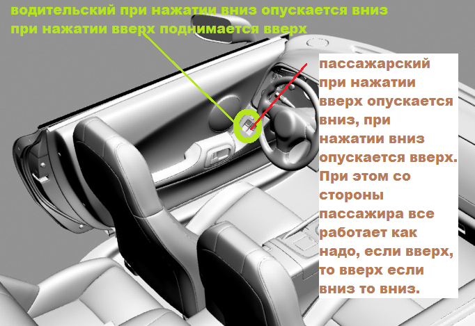

Доброго воскресного утра, коллеги.
Имеется леворучка JZA80.
Так как это моя первая Супра, то прошу Вашего совета.
Со стороны водителя имеем следующее управление стеклоподъемниками.
При нажатии на кнопку водителя вниз стекло водителя опускается вниз, при нажатии вверх стекло водителя поднимается вверх. ВСЕ ОКЕЙ.
При нажатии на кнопку управления пассажирским стеклом вверх, стекло едет вниз. При нажатии вних стекло едет вверх. Это нормально? Так у всех?
Со стороны управления пассажира все окей. При нажатии вниз стекло едет вниз при нажатии вверх едет вверх.
Если все-таки это неправильный режим работы. То где могут быть косяки в проводке? Со тороны кнопок?
Заранее всем спасибо.

нет, так быть не должно быть. косяк в подключении водительского блока. перепутали провода в колодке либо где то еще (к примеру после демонтажа/монтажа сигналки с доводчиком).
Начни с того что проверь колодку (на правильность подключений) если там все нормальносмтри всю цепь. в разделе FAQ есть мануалы все по Супре. Тебе нужен Electrical.
Если будут вопросы пиши в личку - подскажу/помогу.

Всем, спасибо. Тему можно закрывать, оказались перепутанными 2 провода управления.
