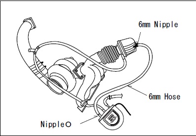

у меня вот так подключено
это не верно?
и в самом контроллере тоже указано что вэстгейт а НЕ АКТЮАТОР
сообщение 15.2.2014, 23:05
Правильно, если крайние штуцеры на соленоиде в выключенном наверно все же во включенном состоянии продуваются

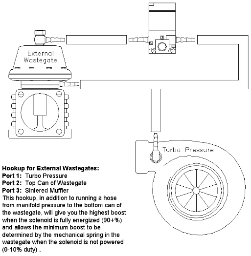

Я себе подключал как на схеме в инструкции к соленоиду AEM. Надо, кстати, попробовать переделать. Может получится еще больше поднять буст, а то до того, как откроется QSV слышно, что вестгейт начинает приоткрываться, а как открывается QSV, вестгейт снова закрывается. Но тут есть один момент - если соленоид сломается, тогда будет овербуст, ибо в верхней камере всегда будет давление, а в нижней ничего нет.
Саша, схема в твоем сообщении аналогична схеме AEM, только буст из верхней камеры по идее стравливается не на улицу, а во впускной коллектор. Проверь, какие порты продуваются в выключенном состоянии, а какие во включенном. От этого и будем плясать.

на днях попробую проверить. при использовании отдельного гейта необходимо чтобы бустконтроллер поддерживал гейт в закрытом состоянии путем подачи в верхнюю камеру буста со впуска, при этом в нижнюю камеру буст попадать не должен(иначе толку не будет от того что сверху давит)! а по всем схемам приведенным нижняя камера напрямую соединяется с "turbo pressure", значит это давление должно до заданного буста просто-напросто стравливаться в атмосферу или впуск до турбины, например у GRIM'а на схеме получается что может стравиться только на правый сосок, и если это не так, то получается такая схема просто не обеспечивает подпора, и этот бустконтроллер можно просто выкинуть, потому что он ничего не меняет в режиме работы турбин, т.к. если у него пружина на 7пси, то она уже на 7пси в выпуске откроется и дальнейший буст просто будет зависеть от пропускной способности гейта как с бустконтроллером так и без него.
я считаю неправильно впринципе соединять нижнюю камеру с давлением напрямую - лучше верхнюю напрямую соединить с давлением, а нижнюю с нормально закрытым портом актуатора, и тогда при использовании мягкой пружины гейт будет открываться когда в нижнюю будет проходить буст, т.к. давления в обоих камерах выравняются и гейт просто откроется за счет давления в выпуске. Либо еще один вариант - использовать соленоид наоборот, т.е. СОМ порт который должен идти на актуатор подключить к источнику буста, нормальнозакрытый порт к нижней камере, и соответственно н/открытый к верхней.

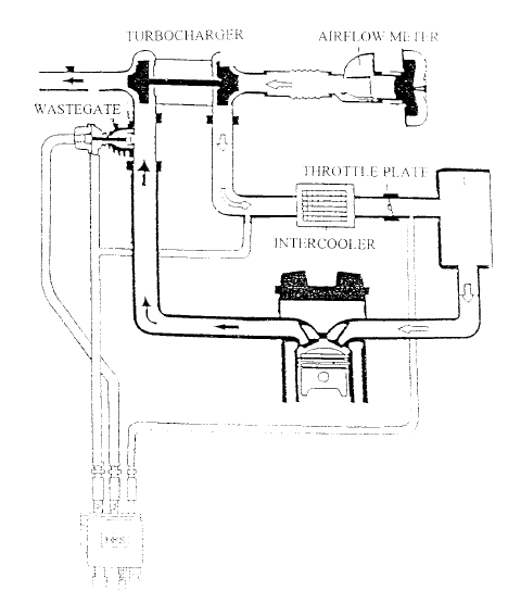

на приведенной мной схеме HKS нет шланга идущего во впуск до турбины, значит если и спускается давление с нижней камеры до зад.буста то в атмосферу(сзади есть сосок который не подключается никуда), но у меня большие сомнения что с нижней камеры что-то спускается, да и вообще не нравится мне то что подсчитанный мафом воздух будет стравливаться - по-моему глупый способ контроллировать буст.

вроде как нашел информацию что на HKS крайний правый сосок просто меряет давление/разряжение за дросселем, а средний и левый соединяются пошаговым мотором + еще избыток прошедший на актуатор может стравиться в атмосферу через задний сосок. получается у HKS аналог 2 портового актуатора... и тогда чтобы обеспечить подпор, необходимо верхнюю камеру и леый сосок актуатора на постоянку соединить с источником буста а средний сосок на нижнюю камеру. тогда при достижении нужного буста на нижнюю камеру тоже будет проходить давление и вып.газы сами продавят пружину гейта, т.к. в верхней и нижней камере одинаковое давление будет.

Смысл есть, ибо если буст всегда подключен только к нижней камере, тогда набираемое давление будет вычитаться из того давления, что оказывает пружина и вестгейт начнет открываться задолго до того, как турбина выйдет на целевой буст. Если поджать верхнюю камеру, тогда момент открытия будет сдвинут, т.к. работать будет только пружина. Конечно, если подавать буст только на верхнюю камеру, вестгейт будет поджат бустом и возможно он никогда не откроется, но как я уже говорил в пред. сообщении, это грозит серьезным овербустом, если например сломается соленоид.
Не знаю, какие соленоиды идут в комплекте с БК HKS, но если развернуть соленоид от AEM, тогда получится, что во все моменты, пока БК не работает, буст стравливается через фильтрик на улицу - бред.
Можно ли так вообще делать, не опасно ли это при отказе актуатора? ведь в таком случае гейт не откроется и привет овербуст.... есть ли какой выход кроме просто поставить жесткую пружину?
Думаю опасно. На соревнования решение сойдет, а на каждый день наверно так подключать не стоит.

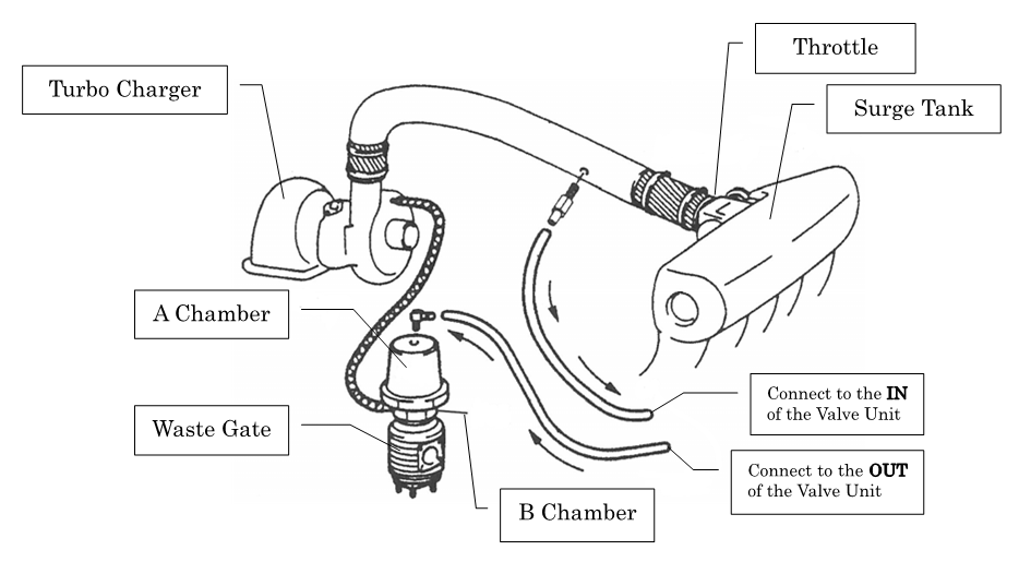

См. стр. 9 тут.

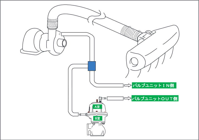

а по этой ссылке нет ошибки? там ведь на верхнюю камеру сразу буст зацеплен, а не на нижнюю...
сообщение 20.2.2014, 16:54
Ну я хотел показать именно 9 стр., чтобы было понятно, как именно должен расти буст. Если хорошенько запереть вестгейт и открывать его только по достижению целевого буста, то может получиться как на нижней картинке.
Если ты про схему на стр. 6, то похоже, что перепутаны камеры. Во всех остальных мануалах, что у себя нашел и которые вывешены на оф. сайте, схемы другие:
Либо раз:
Либо два:
