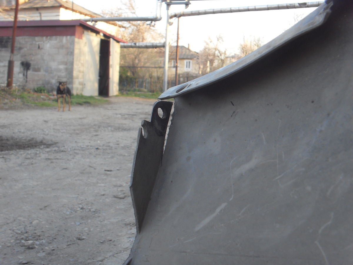

Хотел установить недавно приобретенную губу на сток бампер, но общее его состояние слегка расстроило, есть несколько приличных трещин.
Задался вопросом ремонта. Бампер очень мягкий и эластичный, мастера называют его "резиновым", по сути отказываются ремонтировать. Реально его починить или пластиковые хомутики исправят ситуацию? Сообщение отредактировал _z_m_e_y_ - 25.3.2014, 22:38 |

drool Я давно-давно клеил смолой, это не по технологии, ... 25.3.2014, 23:19

beast_drc на всех (почти) пластиковых деталях в машине есть ... 26.3.2014, 7:29
