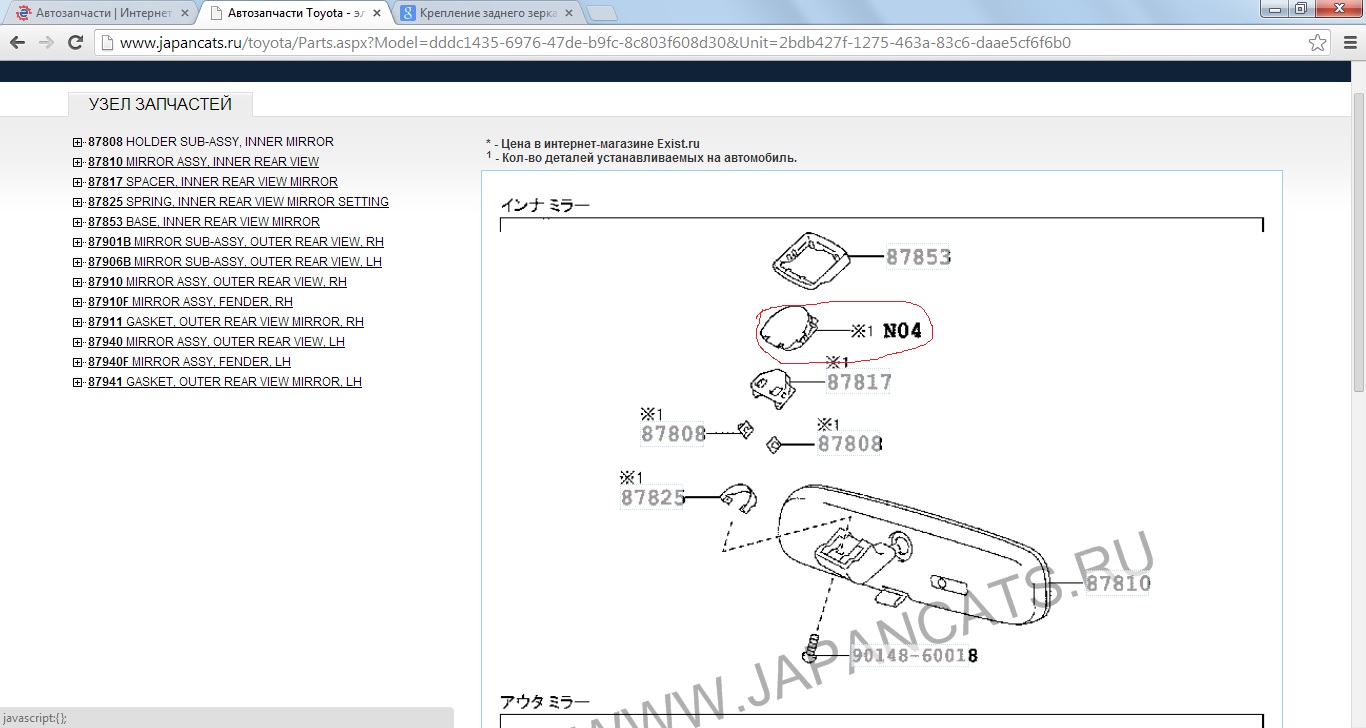

Так Вот вопрос... Нашел в каталоге все мелкие запчастюльки для этого, даже болтик. Но самое главное крепление к лобовому стеклу (обвел красным) не бьется, не дает номера - там что ли какой то 3М скотч??? И как его прицепить на неродное лобовое стекло при наличии всех деталек? Покупать китайское на присоске полный бред =) Что за крепление которое я обвел?

Включай фантазию wink.gif 87817-24010 вот твоя деталь, и прекрасно бьется в Американском каталоге.
А что написано в японском - переводить лень, надо ставить OCR

beast_drc, ого... спасибо ))) не догадался у другой Супры в каталоге посмотреть....
так это какая то прокладка самоклеющая? картинки в гугле по ней не бьются....
п.с. так под этим же номером следующая деталь, которая чуть ниже... с помощью всех этих мелочевок я смогу зеркало прицепить?

beast_drc, эта деталь которую ты написал (87817-24010) она находится под той, которую я обвёл красным цветом - получается тогда что я обвел должна значится под другим каким то номером, или эта обведенная деталь находится на оригинальном лобовом стекле... Я имел ввиду, что значит на схеме наименование на неизвестной детали "N04".

Ты обвел железяку, она приклеивается клеем к стеклу. клей у стекольщиков.

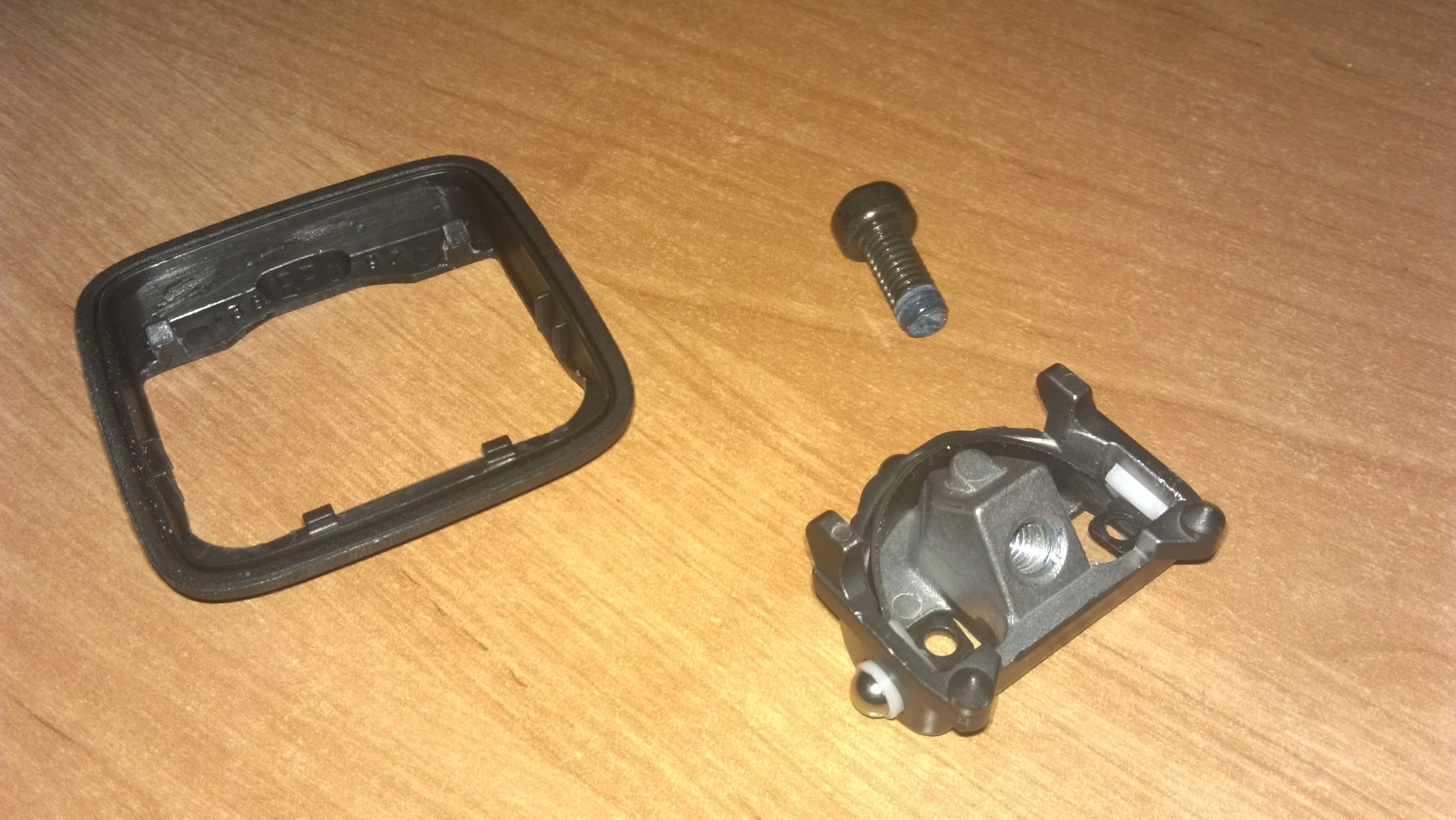

Заказал все детали как на схеме, декоративная накладка, пружина, само крепление зеркала в которое вкручивается болт через ногу зеркала и оба шарика.
К сожалению просто так его к стеклу не приклеить, судя из того что пришло на стоковом-штатном лобовом стекле имеется какое то спец. посадочное место... куда крепится вся конструкция в сборе, держится она как раз на этих шариках.
Придется как то ровно заливать ногу зеркала эпоксидкой и крепить всё это на ровное стекло. Или искать убитое лобовое стекло, что бы кто то мне оторвал от туда с помощью фена это штатное крепление.
Так что у кого оно может валяется, пришлите пожалуйста =)

drool, то что ты выше писал - это не то. 87817-24010 Прокладка зеркала. Это железячка которая крепится болтиком к самой ноге зеркала.
Вот что я заказывал:
87808-24010 Обойма крепления зеркала
87825-24010 Пружина зеркала
90148-60018 Болт
87853-24020-C0 Накладка кронштейна зеркала
Зеркало полностью укомплектовал, теперь нужно найти решение его установки....
