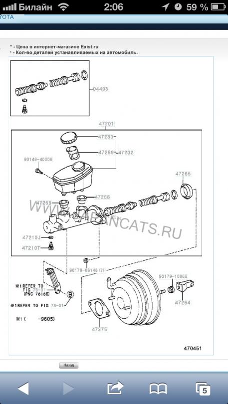

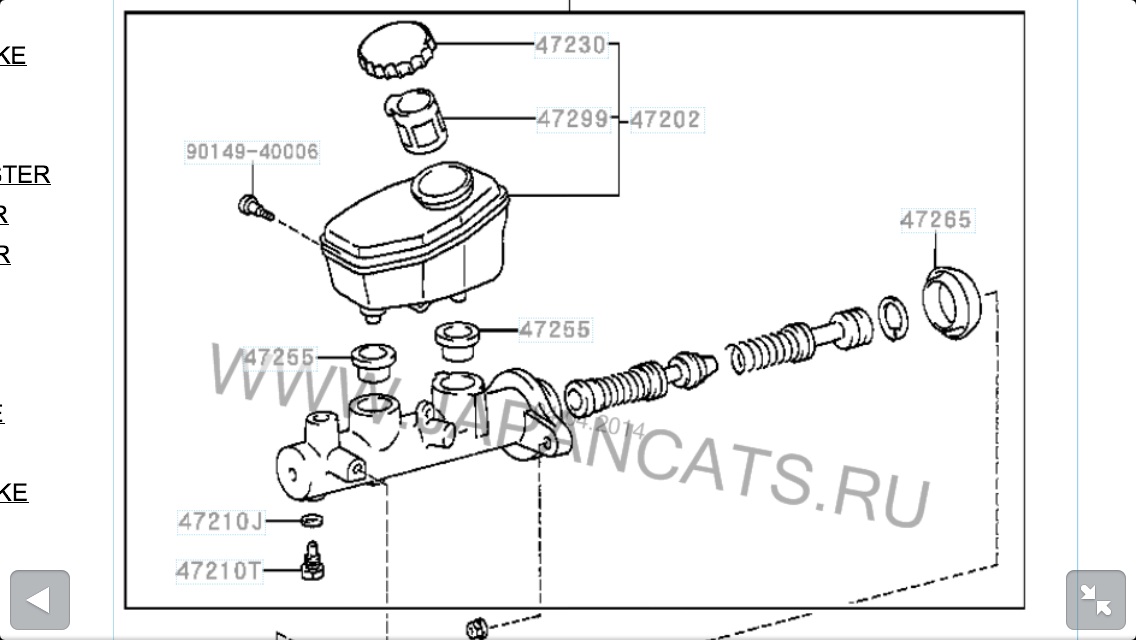

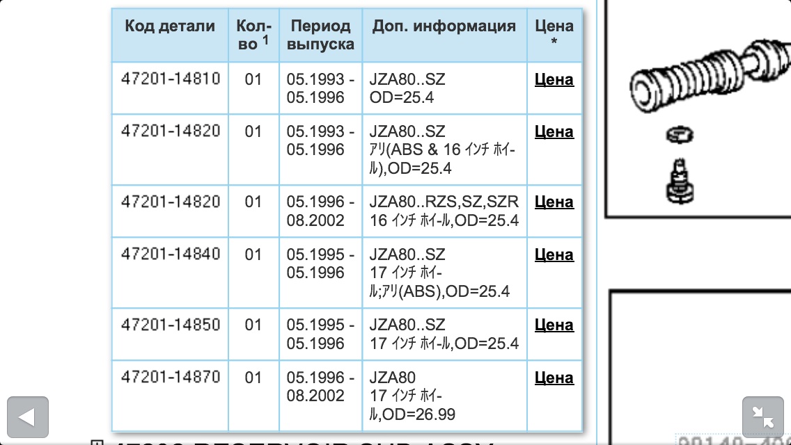

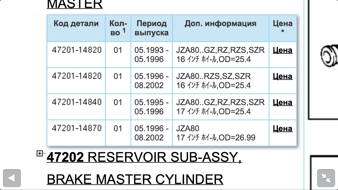

Всем привет! Мужики, подскажите пожалуйста какой брать тормозной цилиндр? Как видите их много: 4 вида на турбо и 6 на атмо!!! Не понятно что означает OD=25.4 и 26.99. Цифры 16 и 17 говорят как я понимаю о величине тормозов, 17 это большие получается. Вобщем хотелось бы услышать развёрнутые ответы.
Спасибо!

OD эт диаметр ГТЦ, 16 и 17 это диаметр колес которыми машина с завода комплектовалась
Ну и там еще есть различие по наличию или отсутствию АБС
сообщение 16.4.2014, 13:57
Unnamed, различие АБС/без АБС в том, что без АБС на ГТЦ 3 выхода, с АБС 2
