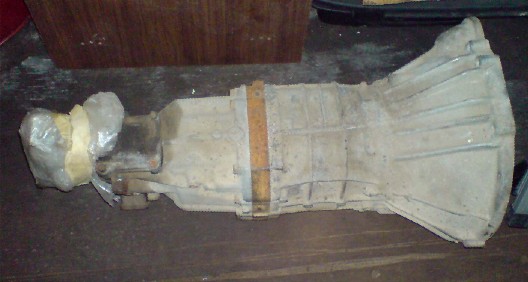

Помогите опознать коробку

Есть только фото и слова хозяина, что шла с 1JZ(не знает даже на какой машине).
Есть ли на 58/154 какие-то опознавательные таблички или гравировки?

три самых видимых отличия
1)гетраг колокол не съёмный
2)154 технологические отверстия для монтажа сцепы в колоколе
3) нету первых двух признаков то 58
я тут где выкладывал ссылку на сравнение
ваще есть другие фото этой коробки?
Сообщение отредактировал sobrat - 15.2.2009, 13:44

ктасти не забываем что есть длинные(после 92) и короткие варианты(до 92)
сообщение 15.2.2009, 13:59
Вот R154 C 70 Супры (Короткая)
Вот Гетраг V160

сообщение 15.2.2009, 14:14

вот ещё

других фото нет. Понятно, что это не 160, не короткая 154. Дальше-теряюсь.

оч сильно похожа на короткую 58 имхо

сообщение 16.2.2009, 5:14
На 99% это 58.

Выясняется, что двиг 1G, а не 1J, и, судя по фотам коробка не наша. Да и состояние внешнее ну очень никакое.
сообщение 17.2.2009, 11:03
Тогда может какаянить W57 или еще чего старше)
