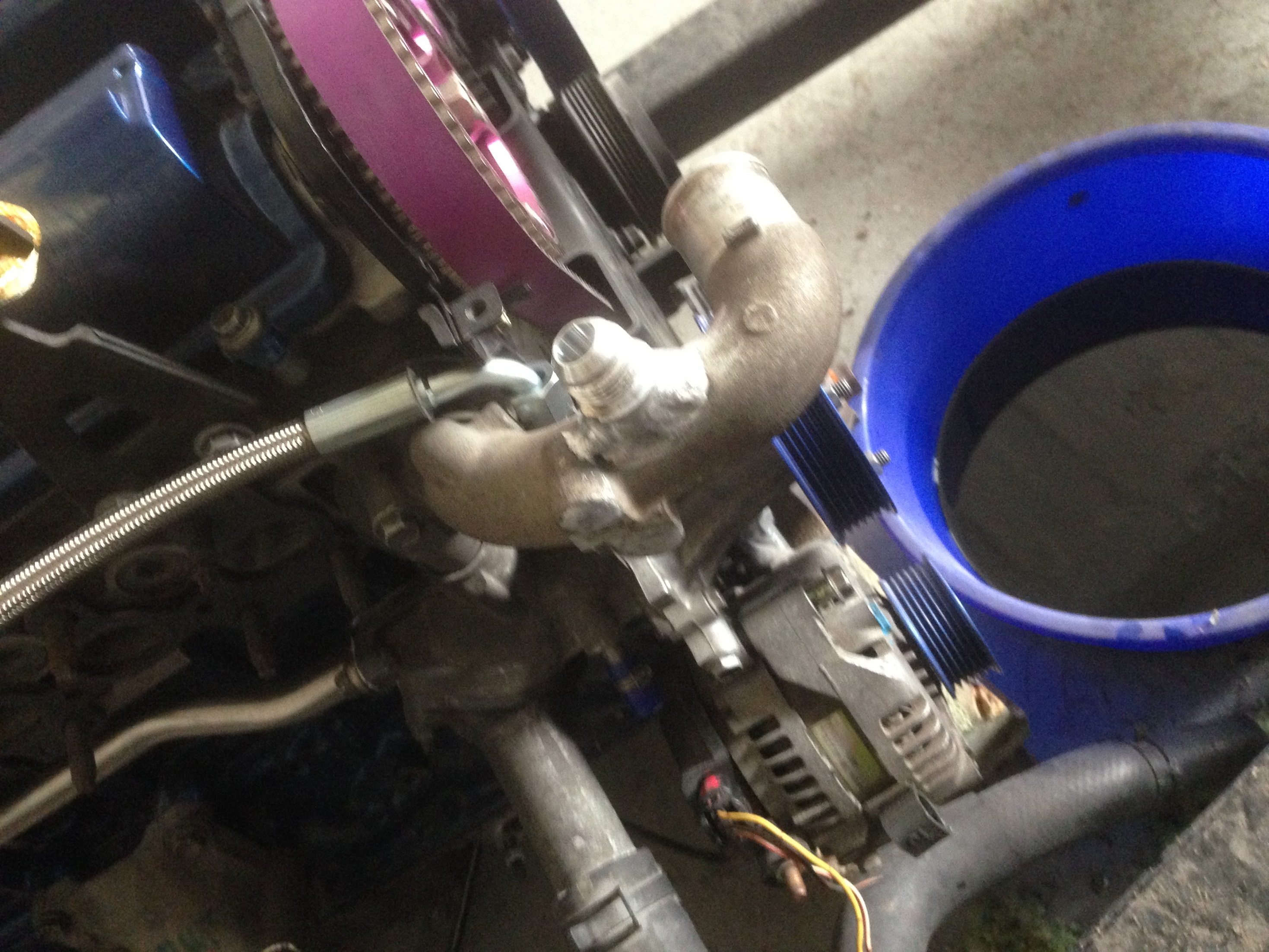

всем привет, нужен совет, будет ли поступать тосол в турбу при вот таком расположении соска?

Я думаю, что лучше сделать с боку так как это самое верхнее место системы охлаждения и там может попадать воздух

думаеш не будет поступать антифриз?
сообщение 24.4.2014, 11:25
Вообще-то в "гусе" слив антифриза, а не подача.
а подача тогда внизу из помпы?
