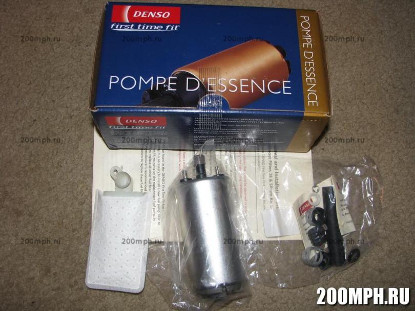

Отпишусь, чтобы кто-нибудь не совершили моей ошибки.
Открыли мы крышку, аккуратно заглянули в бак и офигели:
бенз фигачит от насоса во все стороны!
Причина:
Покупал Denso в коробке.
Там в наборе были хомуты, сеточка и трубка резиновая для подключения.
Так вот эта резиновая трубка оказалась НЕбензостойкой!!!
Она увеличилась практически в 3 раза! и отломала штуцер насоса (в котором как раз и обратный клапан стоит).
Заправляюсь на одной заправке уже много лет (в том числе и со старым насосом), присадки никакие не использую, так, что вопрос только в качестве самой трубки.
Вот вам и DENSO. Жалко коробку выбросил – интересно в какой стране сам комплект собирают.
Самое обидное, что насос давит 3,2 очка по сути с оторванным шлангом.
Насос такой:

Bear_65, временно сколхозил, чтобы машина на ходу была:
1. Аккуратно сточил остатки штуцера выровнил отверстие.
2. Изготовил стальной штуцер с диском почти в диаметр насоса.
3. Разогрел и наплавил стальной штуцер на крышку и притянул гайками
(по сути получилась вторая металлическая крышка).
Пока давит 5,5 smile.gif))
Последние пару месяцев заправляюсь Газпром smile.gif))
Berg, как это повлияло на поломанный штуцер?
Когда отпустили крепление насоса, шланг прижимал обломки штуцера как пружиной!
Она реально увеличилась почти в 3 раза.
После замены штуцера насос давит 5,5 очка.
Тем более, я на холостом ходу машину долго не держу: завёл,
чуть прогрел и поехал, а там уже 12в. это нормально.
Сообщение отредактировал DENYKOR - 5.7.2014, 8:43
