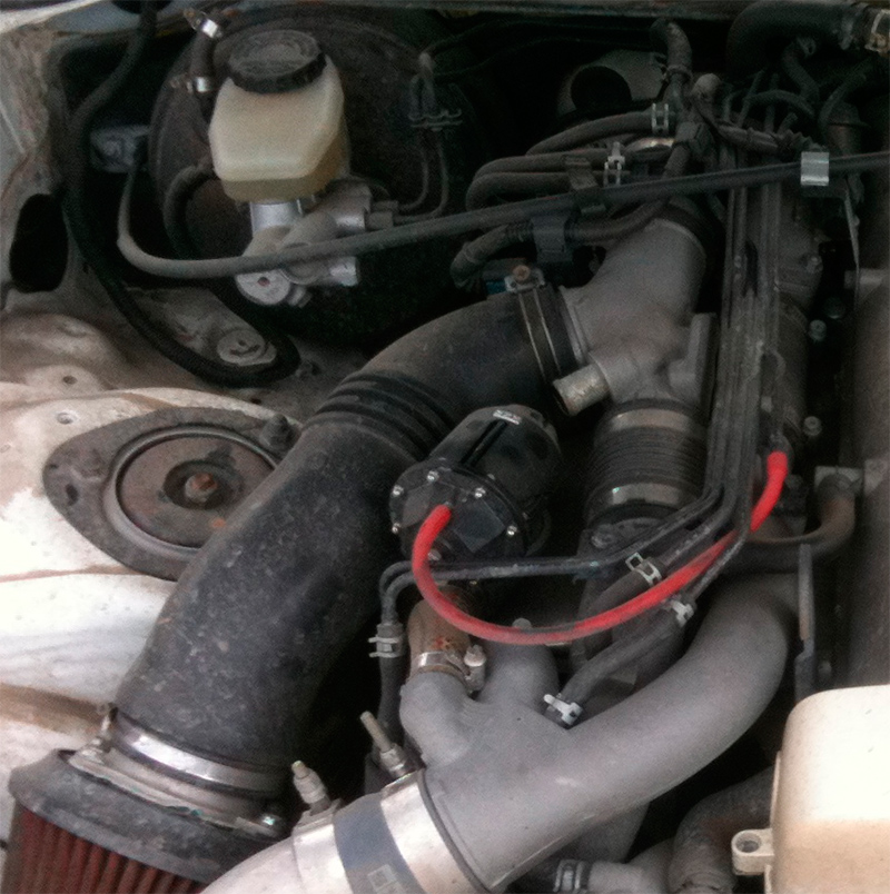

По видео вроде на воздух похоже посмотри может был датчик в салоне которы й удрали, а шланг оставили

отключи вакумник от тормозов. может обратный клапан сломался и у тебя педаль тормоза сам бублик в салорн свистеть начинает.
звук однозначно механического воздухаю
тока что посмотрел твое подкапотное фото. какой то там колхоз шланга на хомутиках твоего вакумного усилителя... отключи шланг . заглуши и проедь бех него.... возле впуска там где должен быть рециркуляционный клапана вообще что ли ни чем не заглушено ? туда мимо фильтра воздух сосет ?
кошмарики...

Понял пацаны, завтра попробую вакумник отключить и наличие лишних трубок посмотреть. Если ты имеешь ввиду дырку возле блофа то я ее заткнул уже, а купил когда да был просто сосок сосущий воздух.

Серьёзно, а почему нет заглушки на трубке у блоу?

хз почему небыло, но как только я заметил что там дыра - сразу заделал, теперь всё герметично
кошмарики...
Ты гений. Помог мне просто пздц как. Я уже все пересмотрел и приборку снимал без нее гонял и подкапотку всю облазил. Благодаря тебе выявил 2 не очень хороших шланга - заменил. Прокинул новый на вакумник - без порнухи.
Дак вот. Как ты и говорил пищит какой то клапан в вакумнике, как лечится сей недуг? Заменой вакумника целиком?

скорее всего просто пипец мембране... говорят кулибын их чинят... но по моему на праворульку 80 запчастий вагоны за вменяемые деньги что бы его еще чинить... поменяй и забудь

Не пипец ) Было такое у человека - тоже ваккуумник сек в салон, тоже клапана не было. Просто поставь обратный клапан и будет счастье. Он в стоке стоит на любой 80ке (хоть атмо, хоть турбо). Только на ЛР атмо по-моему нет, надо каталог покурить )
