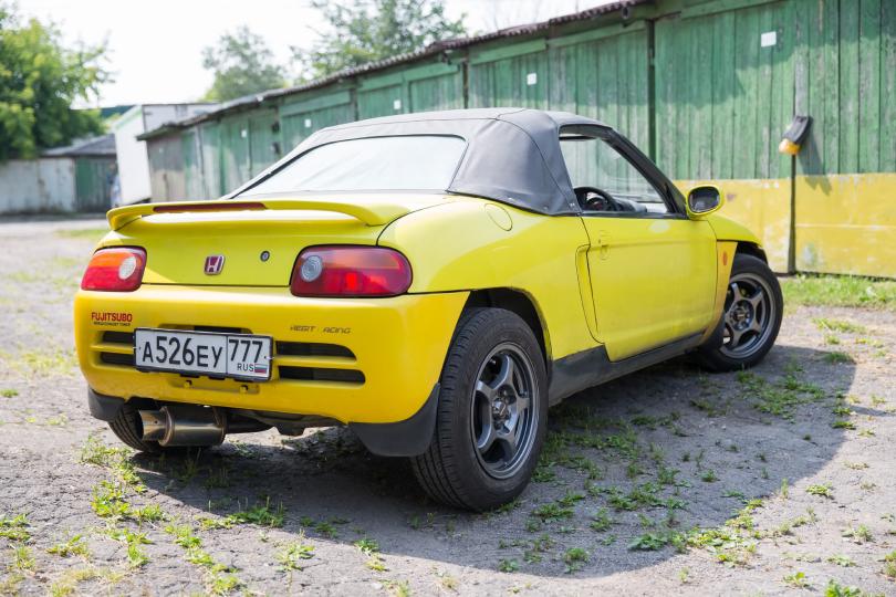

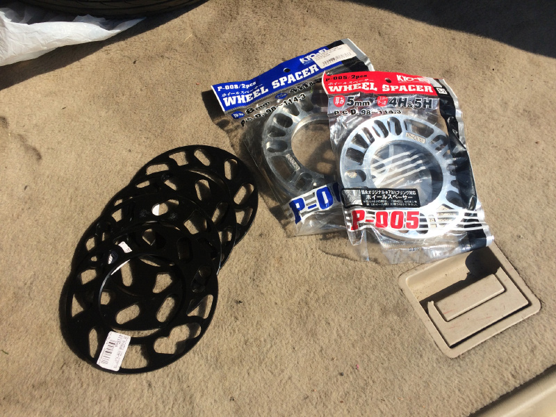

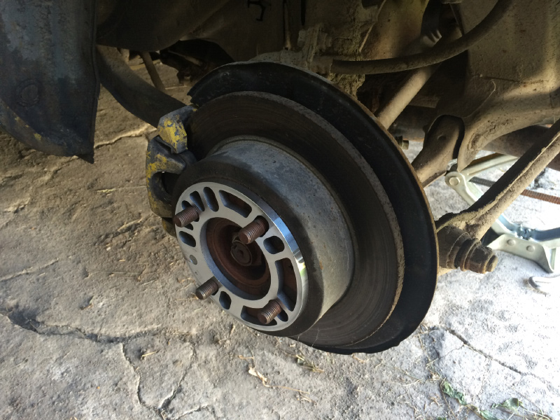

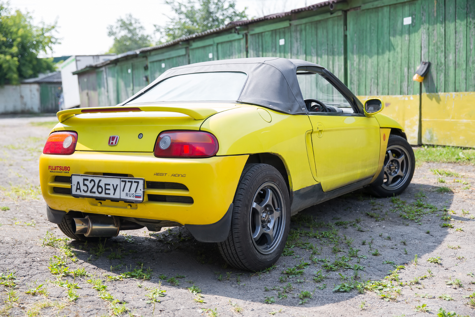

Перед Джапфестом поставил другие диски A-Tech Schneider AS-05.
Параметры R14/6J/+35, пришлось воспользоваться проставками к вылету на 5 мм (сзади) и 8 мм (спереди), а то колёса тёрли амортизаторы.
Особых неудобств при переходи передних дисков с R13 на R14 не испытал.
