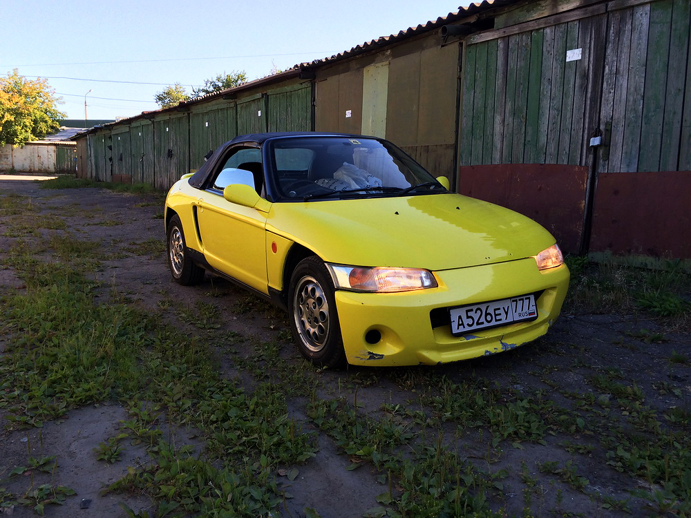

В 2008 году один из прошлых владельцев (первый) решил приобразить авто.
Т.к. Бит 95-го года, то он может быть только двух цветов - серый и тёмно зелёный.
Мой как раз тёмно-зелёный:
О качестве ЛКП я мог только догадываться, но думать, что обвес целый я никак не мог - авто 3 года укатывалось в зимних покатушках.
Но мне было всё же интересно, насколько там качественно были произведены покрасочные работы.
Такой он был в 2008 году.
Такой в Екатеринбурге, вроде бы это 2011-й год.
Ну а такой уже у меня
Произвёл некоторую ревизию:
Такое чудо под порогами
Тут никто не догадывался, зачем там резинка - чтоб не раздолбать кромку
Капитан Шуруп следит за всем!
Левое крыло что-то поймало, лонжерон слегка кривоват. Позже всё исправим.
Видимо после удара поставили эту чудо-резинку.
Всё в сколах, другое ещё больше покоцано
Позже всё исправим, а пока год-другой будем собирать клипсы, резинки и молдинги smile.gif

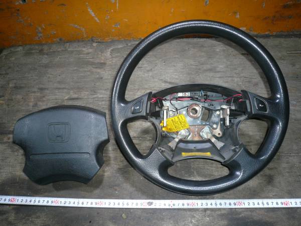

И руль на вырост, а то подушек нет никаких.
Надо будет разобраться, что ещё для нормальной работы SRS нужно.
Проводка вроде часто попадается под это дело, но вот блоко управления пока что никаких не видел.
Выглядит в салоне так. Дизайн так себе, но если что - череп будет ровнее biggrin.gif

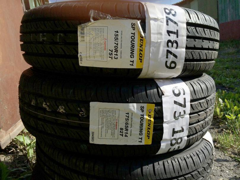

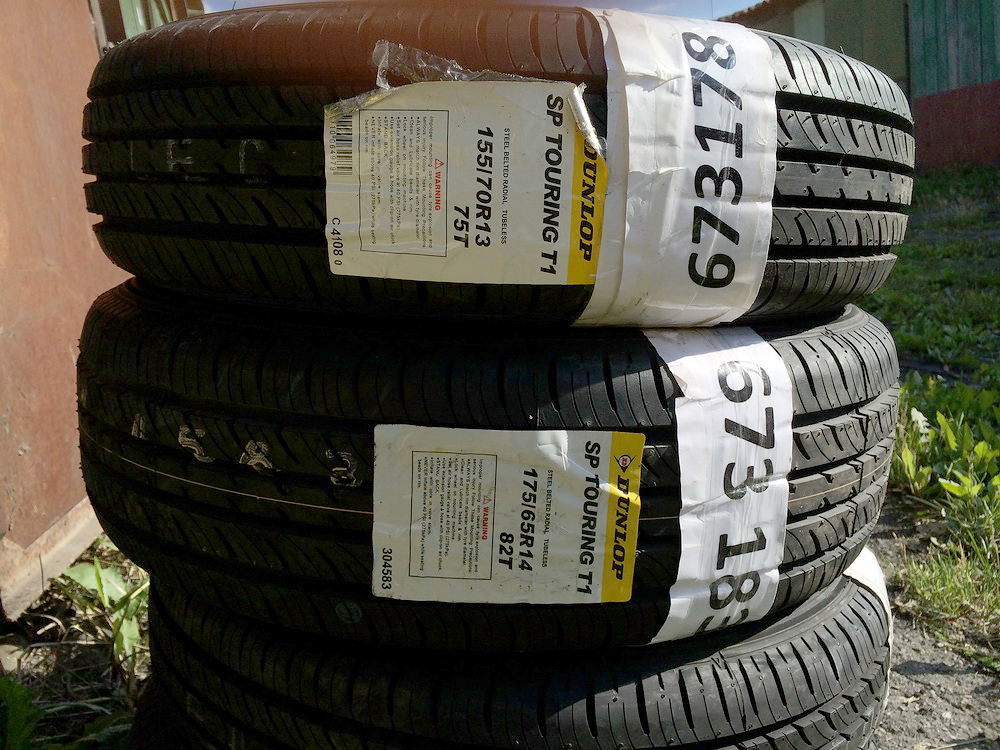

Купил и сменил резину, т.к. старая уже малоэффективная, реально старая и дубовая.
В стоке Бит имеет диски со следующими параметрами:
Перед — R13 4.5J +35
Зад — R14 5J +45
Рекомендации по резине следующие:
Перед — 155/65R13
Зад — 165/60R14
Спереди решил увеличить профиль до 70, а заднюю резину, как по ширине — 175, так и по профилю — 65. Перед в стоке для управления (у авто нету ГУРа) и чем шире, тем на низких скоростях тяжелее рулить, а зад увеличил для более лучшего сцепления.
Вообще люблю Toyo и Yokohama, но в данной размерности была только вторая.
Модель же Йоки чё-т не понравилась, отзывы средние. Нашёл же в итоге альтернативу — много советов, развёрнутые отзывы не от глупых людей и нормальные показатели.
Выбор пал на Dunlop SP Touring T1.
Данная резина попалась вся 13-го года, что отлично, а то бывало уже, что говномагазин Шинсервис подсовывал разные года (2-х и 3-х годовалые в одном комплекте).
Всё купил разом в Ulmart'е, цена нормальная, средняя — (1660х2 + 1770х2) 6860 руб.
Нужно понимать, что авто будет редко ездить летом, зимой же зимовать, так что резина покупается вперёд и на долгие года. Ну 3-4 где-то, если не сотру после покупки блокировки =) Хотя старую 14-ю резину оставил, для отжигов wink.gif

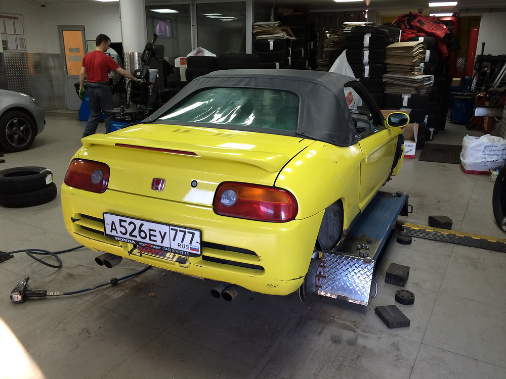

Сегодня выкроил часик и метнулся на замену.
Забавным было всю резину засунуть в машину, даже на торпеду пришлось положить =)
Прибыл в мной понравившийся шинный магазин-сервис «Колесо». Это первый для меня шиномонтаж, где народ просто нормально работает — оборудование отличное, всё смазывается и закручивается на правильный момент затяжки + моются все диски и резина. Цена — 1700 руб. Всем советую.
Теперь приятно смотреть:
Испытать обновку не успел, т.к. до гаража два поворота и дел по горло sad.gif
