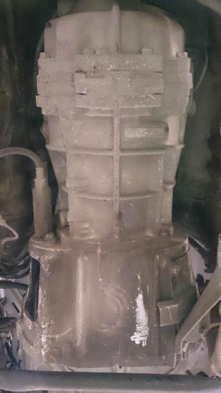

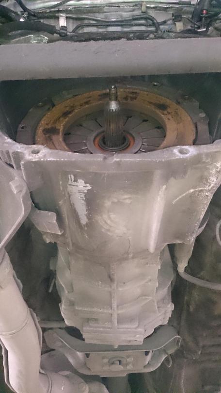

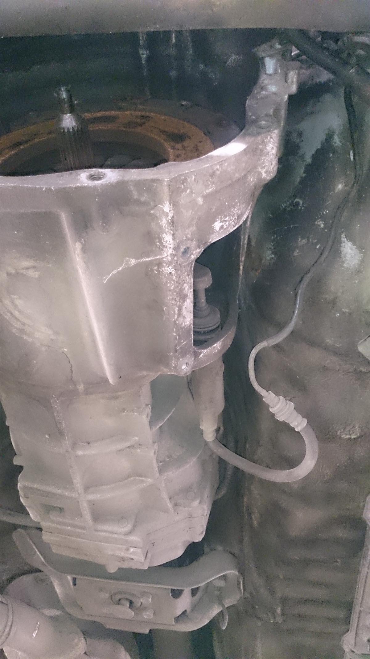

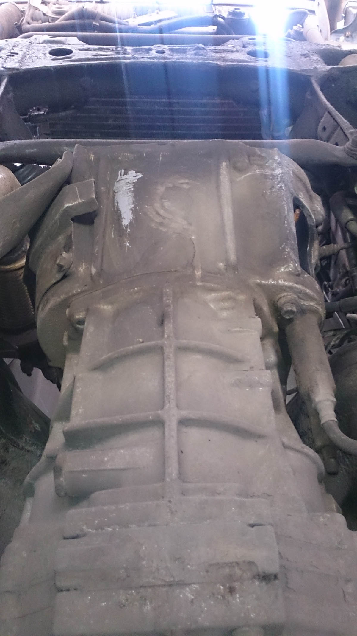

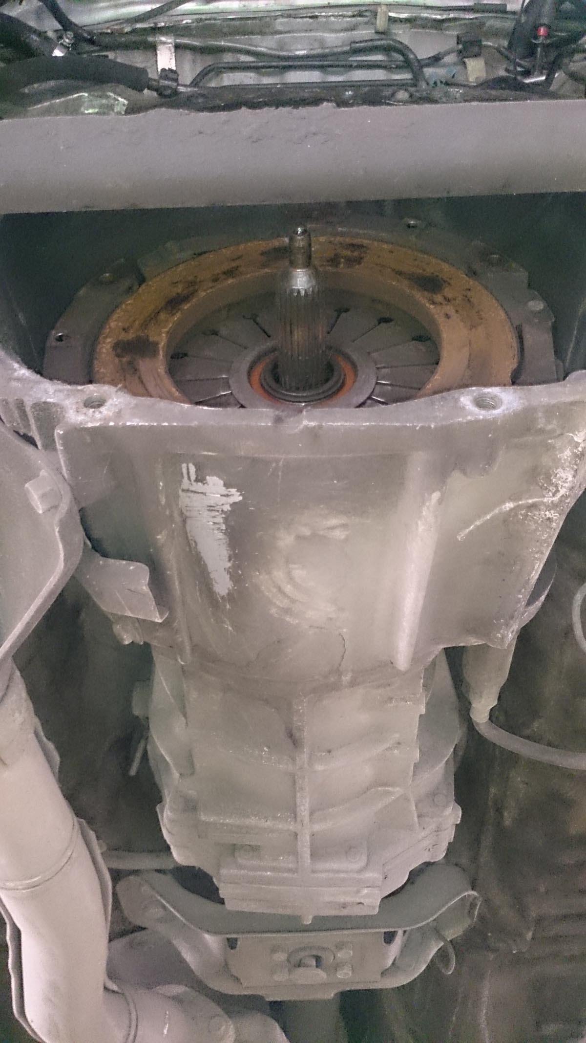

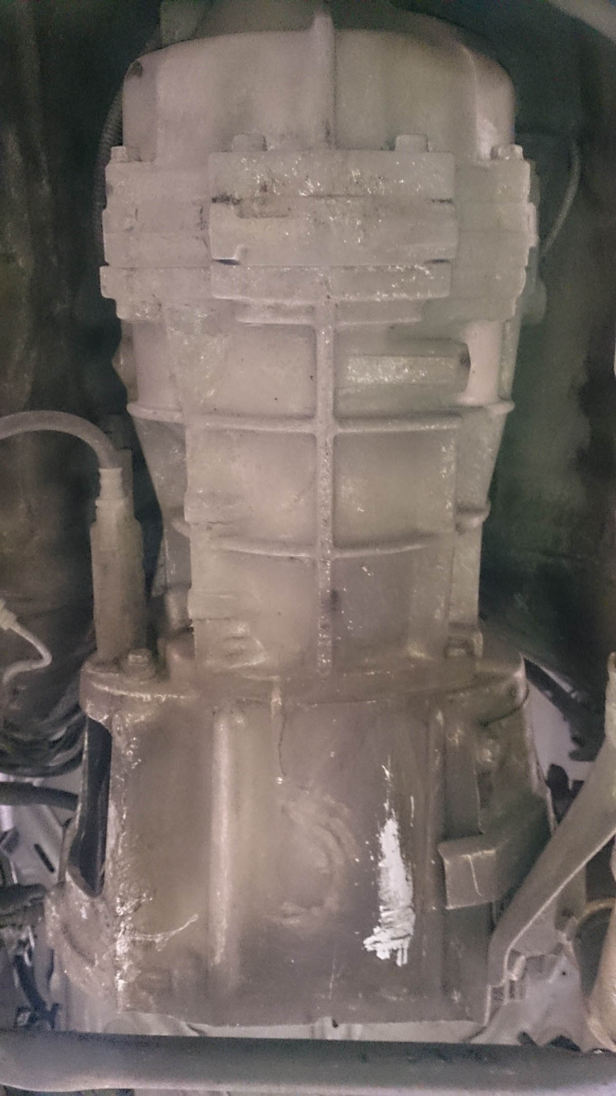

Вот не могу определить 58я или 154, подскажите что за коробка на фото или где искать клеймо
досталась без двигателя и что за коробас предыдущий хозяин не знает =( -------------------- |

RVU Это R154 11.8.2014, 14:30
Sub На W58 нет окошек в картере сцепления 11.8.2014, 15:20
