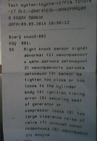

Всем привет. подскажите пожалуйста. у меня Супра 80-ка, не VVT-i, 2JZ-GE. наконец то с другом сделали диагностику двигателя. но не знаем что означают и как исправить ошибки.
На фото распечатка минипринтера с прибора который считывал ошибки.
Вопрос: Мог бы кто нибудь описать по пунктам как это подписано на отчёте, что это, где это ну и собственно как это исправить.

Код ошибки 55 - правый датчик детонации.
далее описаны возможные причины.
Варианты решения :
(1) взять электросхемы и прозвонить цепь до датчика,
(2) если цепь ок, то попытаться заменить датчик..
далее просто остальные пункты
(3) датчик слишком близко или слишко далеко к\от блока циллиндров
(4) Касячный угол опережения зажигания
(5) х\з
(6) Слишком большой зазор в клапанах

5 наверное проверить что бы кондей и генератор были прикручены жестко... типа что бы они наверное не стучали-вибрировали и не давали помеху.

beast_drc, спасибо большое. это значит по порядку по пунктам проверять причины, да?
Wolf_sw, спасибо огромное.
