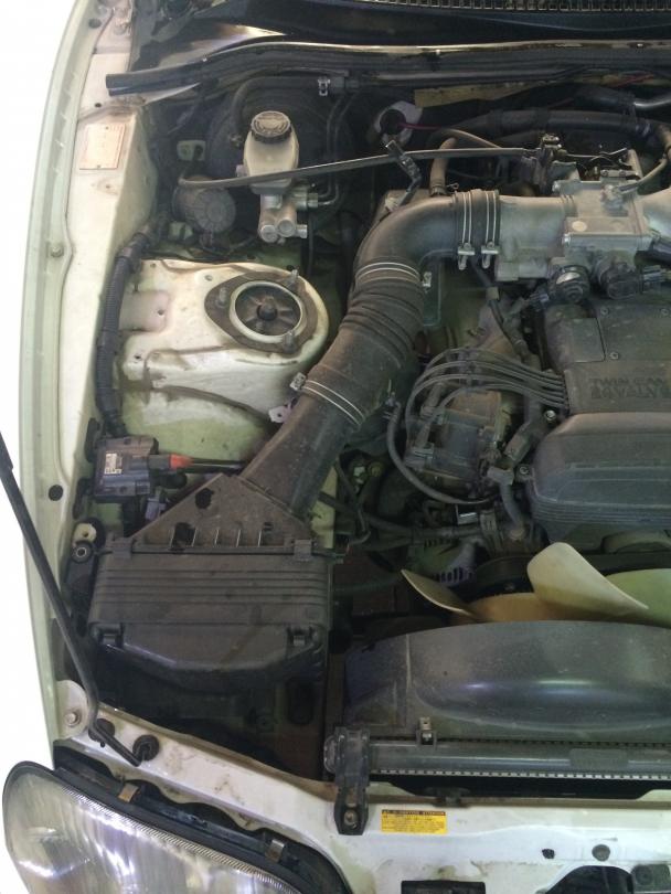

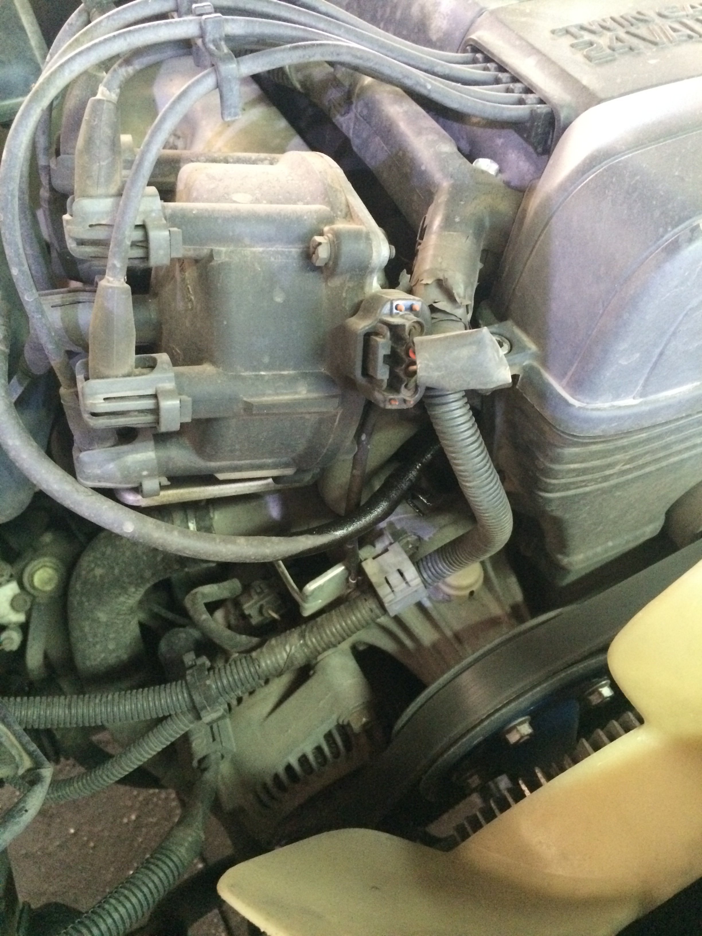

Прислали фото подкапотного, вижу что один шланг мокрый, как в масле. Подскажите пожалуйста в чем Вам кажется дело?
снимали на мойке. Но мало вероятно, что это вода...

какой кошмар ! пятнышко ! (с)
срочно надо менять прокладку (с)

Шланчики иногда от старости с торца трескаются и сопливят .
Там чет защиты двигателя нет. Товарищу камушек прилетел под ремень вспом агрегатов, и ремню хана наступила
шанги поменять на силиконовый и забыть... ради этого ветку создавать конечно круто...

Это скорее всего из под трамблера течет. Кольцо резиновое поменяй)

Мне вот другое интересно: а что это за короб воздушного фильтра???
сообщение 19.9.2014, 11:24
DENYKOR, вроде с Аристо.
сообщение 19.9.2014, 11:38
от Соарера короб.

И только внимание обратил, что крыльчатка вентилятора почему-то в кожух не входит blink.gif
Это что, свап атмо-мотора от Аристо в Супру???
На Аристо вообще атмо двигатели ставились?
