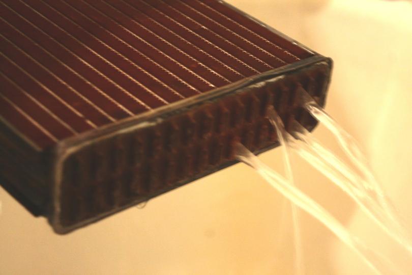

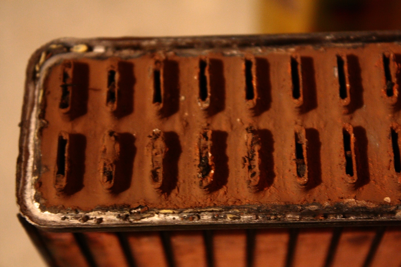

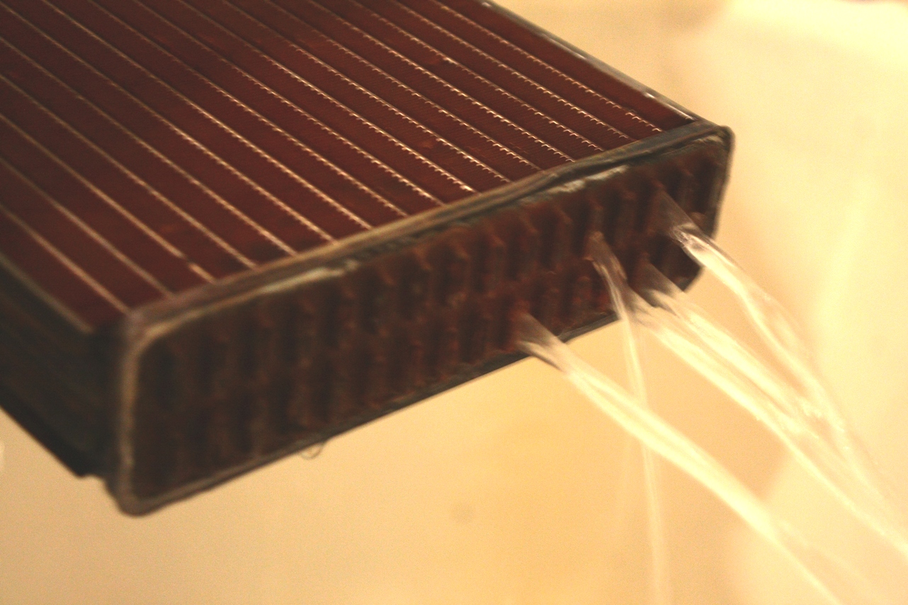

Значт так... терпению моему настал конец, ноги мерзнут, зад мерзнет) снял печку)) Как выяснилось- термостаты и прочая требуха вовсе не приделах!
Не смотря на то, что я почистил визуальные части, внутри трубок остались залежи. На фото вода из крана под давлением, результат печален...
Пробую всякие жижи, профоам 1000 не берет, сейчас залил силит для толчков)) подождем...
У кого есть мнение, чем можно "отшелушить" этот налет? по виду похож на ржу с накипью (тут Drool как в радиатор воду глядел biggrin.gif ) иначе новая линейка электролитных антифризов ждет его)))
Силиты и прочее думаю ерунда, так как накипь это отложения солей
(правда непонятно откуда соли в антифризе конечно)
Бороться нужно слабыми кислотами:
1. Кокаколла (ортофосфорная кислота съест и накипь и ржавчину)
или сразу ортофосфорную кислоту, но не знаю какую концентрацию кислоты можно применить.
(хотя в принципе кислота слабая, можно попробовать с краю не разбавляя обработать)
2. Лимонная кислота, обычную накипь съедает на раз.
Ну и после кислот хорошенько промыть проточной водой.

Александер, Я просто наизусть знаю где там что, вот и снял быстро)) А так, Андрюха правильно говорит, надо снимать всю торпеду, и саму печку, так-как патрубки радиатора не дают ему выйти наверх из корпуса печки. Даже кондей пришлось спускать, трубки испарителя не дают выйти печке в салон.
drool, Да не надо ничего подбирать, все уже сделано, все прочистил)) запаять осталось, отчет скоро сделаю
DENYKOR, Ортофосфорная кислота, лимонная кислота и куча другой дряни есть в составе средств приобретенных вчера)) На 1 тык ублей было закуплено всяческих хозяйственных жиж, в том числе и "крот". По сути, все это фигня полная! Так чтоб разъедало, ни одного нет, все равно пришлось металлической проволокой пробивать трубки

Killa, у нас в регионе очень жёсткая вода,
регулярно приходится бороться с накипью и отложениями солей.
из практики, все эти готовые смеси полный отстой.
Там нет такой концентрации кислот как нужна для растворения таких отложений.
И дело не в цене.
Сам готовлю просто в ведре сильный раствор лимонной кислоты и вся накипь сходит на раз.
И да, температуру лучше максимльно повысить.
Раствори побольше лимонной кислоты в очень горячей воде
и полей ею отложения, результат через пару минут увидишь.
А если начнёт шипеть, то это однозначно твой рецепт:
варить радиатор в ведре с лимонной кислотой,

DENYKOR, Да понятно что дело не в цене, это я к кол-ву средств написал. 5 банок, "кроты" всякие, отбеливатели. В итоге есть конечно же результат, но такое ощущение, что надо недели ими замачивать...
С кислотой давай поподробнее, какую брать? растворимую? или из лимона выжать? biggrin.gif Погреть могу хоть газовой горелкой, только я думаю кипение будет обратный эффект давать)
drool, Вообще без жиж, и мех путем не прочистить) После замачивания всем понемногу, оно кое как пробилось, но так что бы накипь сама разъедалась-нету такого.
Сейчас трубки льют нормально, но следы накипи еще остались, по этому будем пробовать еще средства. Пока на счету Кока-кола, фанта, лимонная кислота)) вечером опробую. Еще методы есть?
