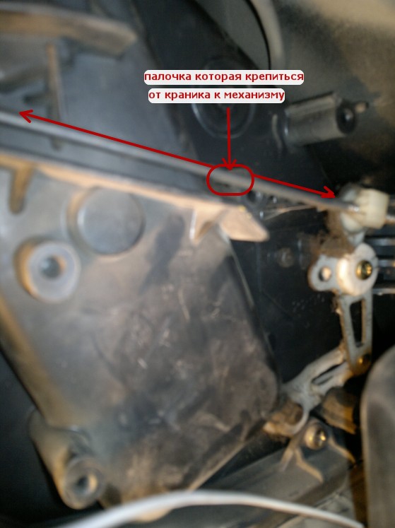

- - Ram   разобрал пластиковую панель (на той, что часы) - с...   24.2.2009, 6:24

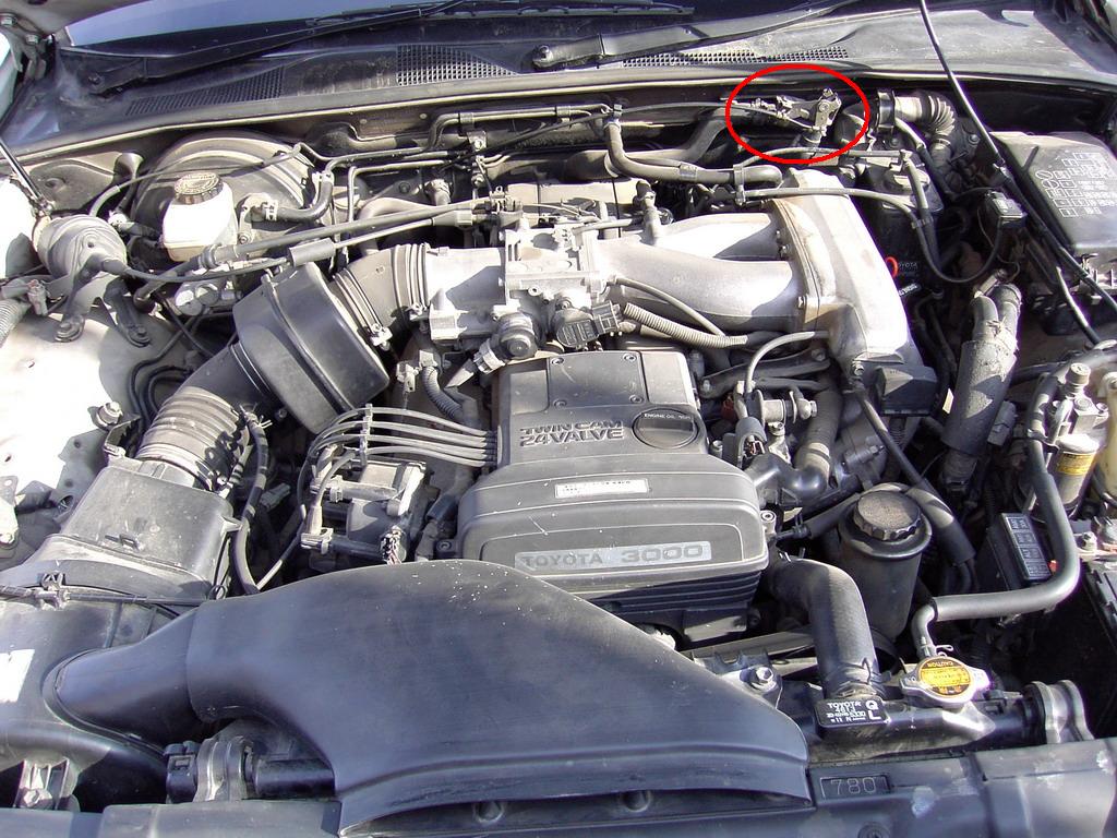

- - Bars   я во время заливки отсоединяю над двигателем шланг...   24.2.2009, 7:58

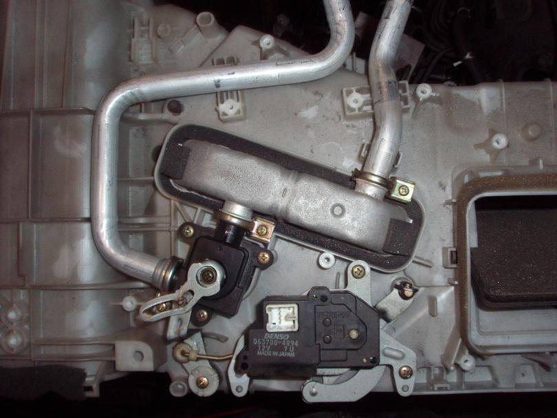

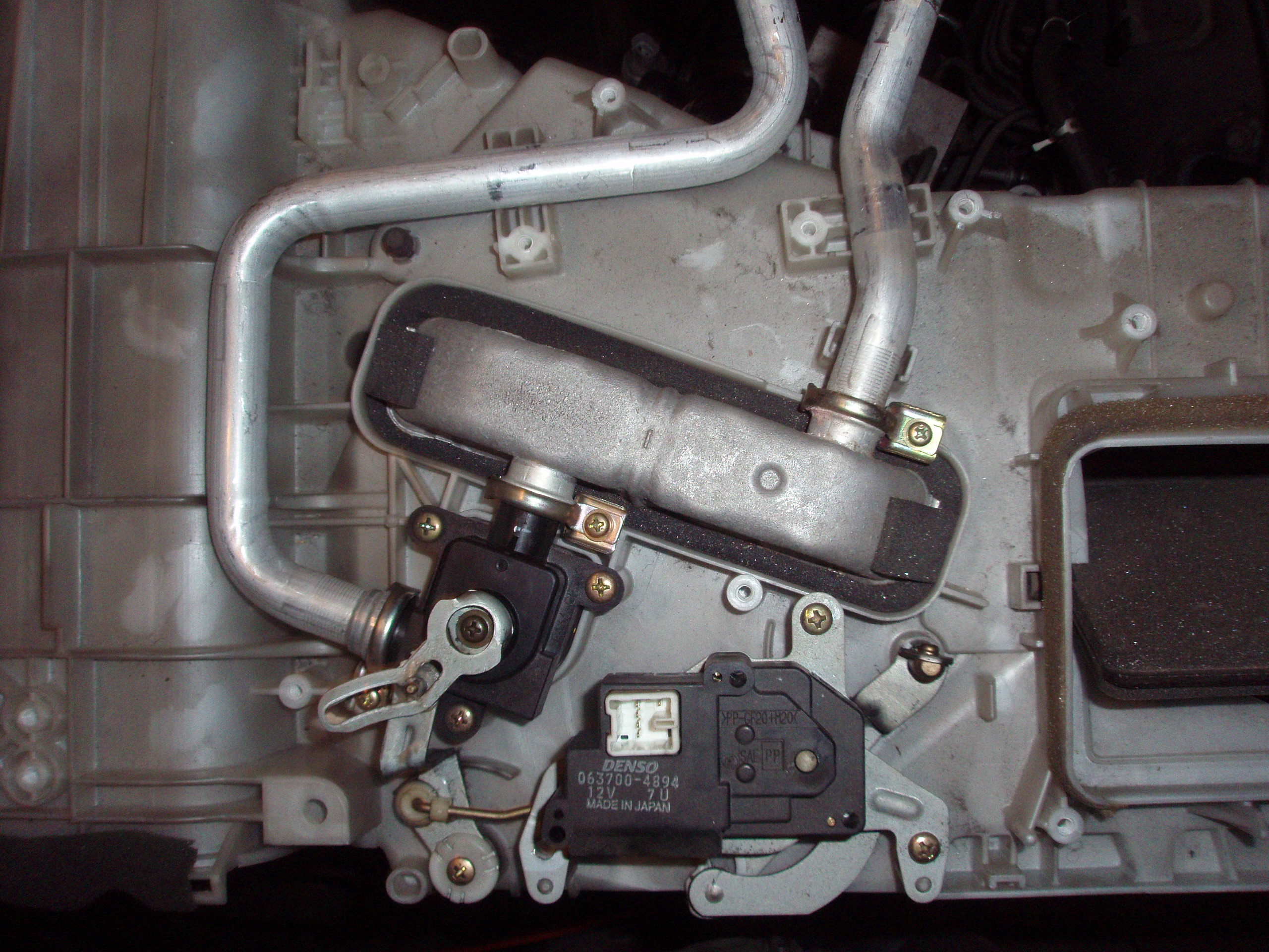

- - LeX@   посхеме трудно сказать. из моторного щита выходит ...   24.2.2009, 21:31

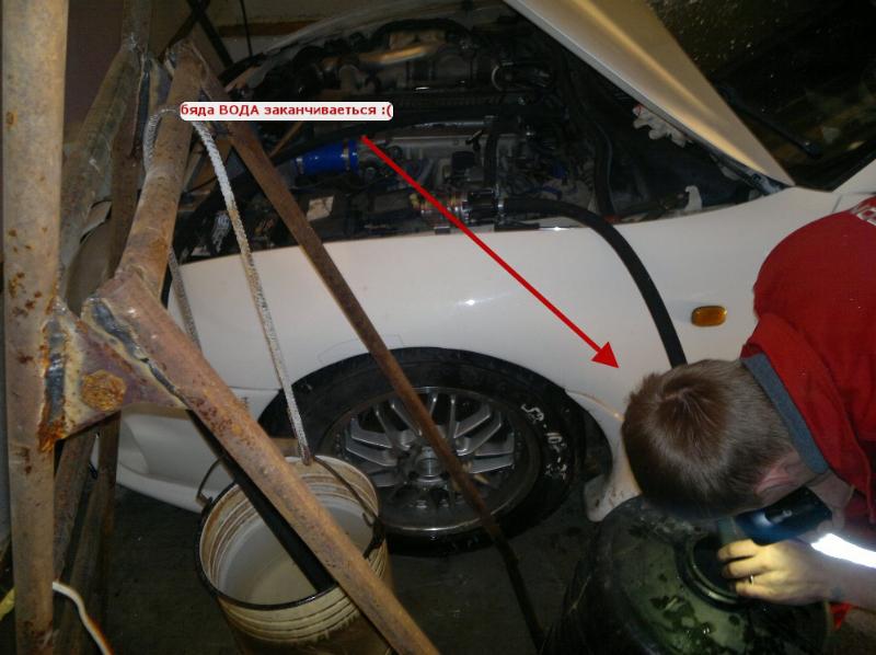

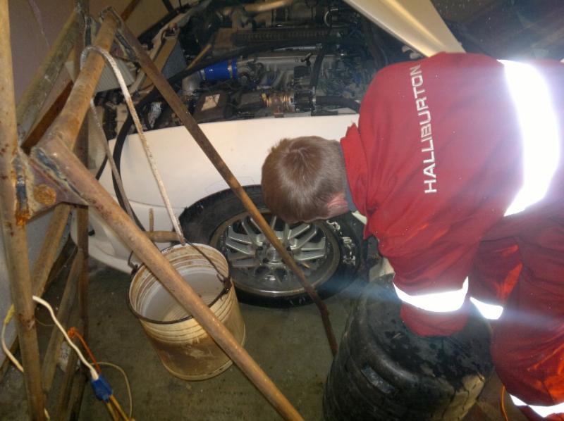

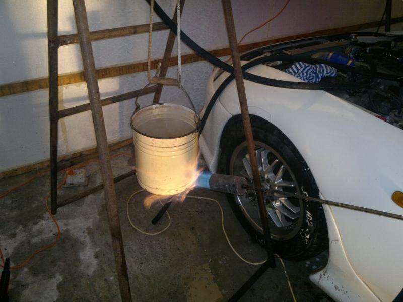

- - Ram   Вопщем добрался я до машины... Опробовал манипуляц...   3.3.2009, 6:23

- - LeX@   из заливной горловины не как не может пойти жидкос...   3.3.2009, 15:42

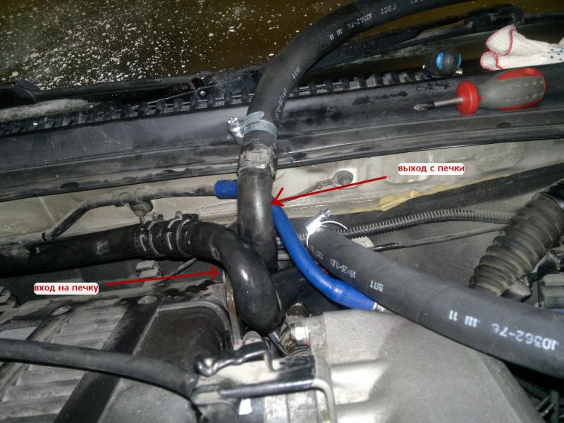

- - LeX@   в том то и весь смысл, что надо сделать так, что б...   3.3.2009, 20:48
- - Ram   Ну я так и делал. Если патрубки не перепутал... Сн...   3.3.2009, 20:54
- - LeX@   все верно. тот патрубок. лучше эти манипуляции де...   3.3.2009, 21:07
- - Ram   Что-то не понял. Там что, второй контур? Обычно бе...   4.3.2009, 0:25
- - LeX@   совершенно в дырочку)   4.3.2009, 13:46

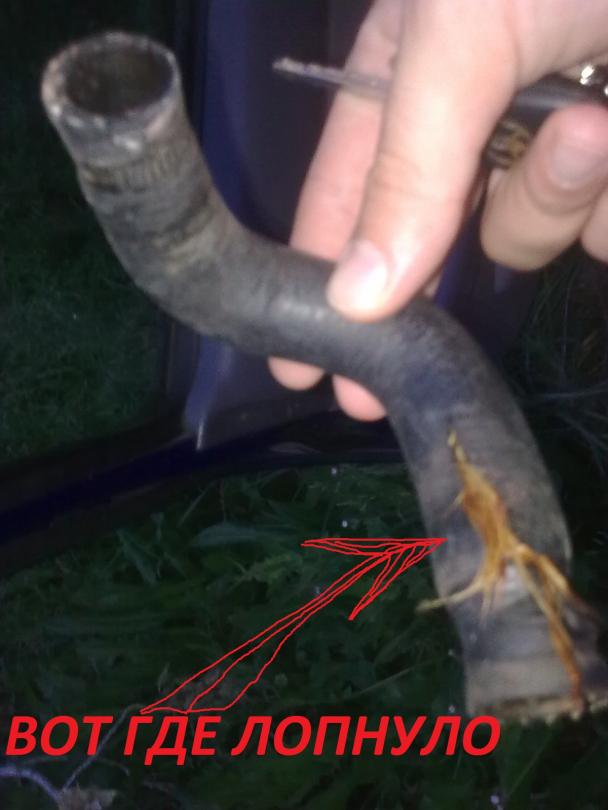

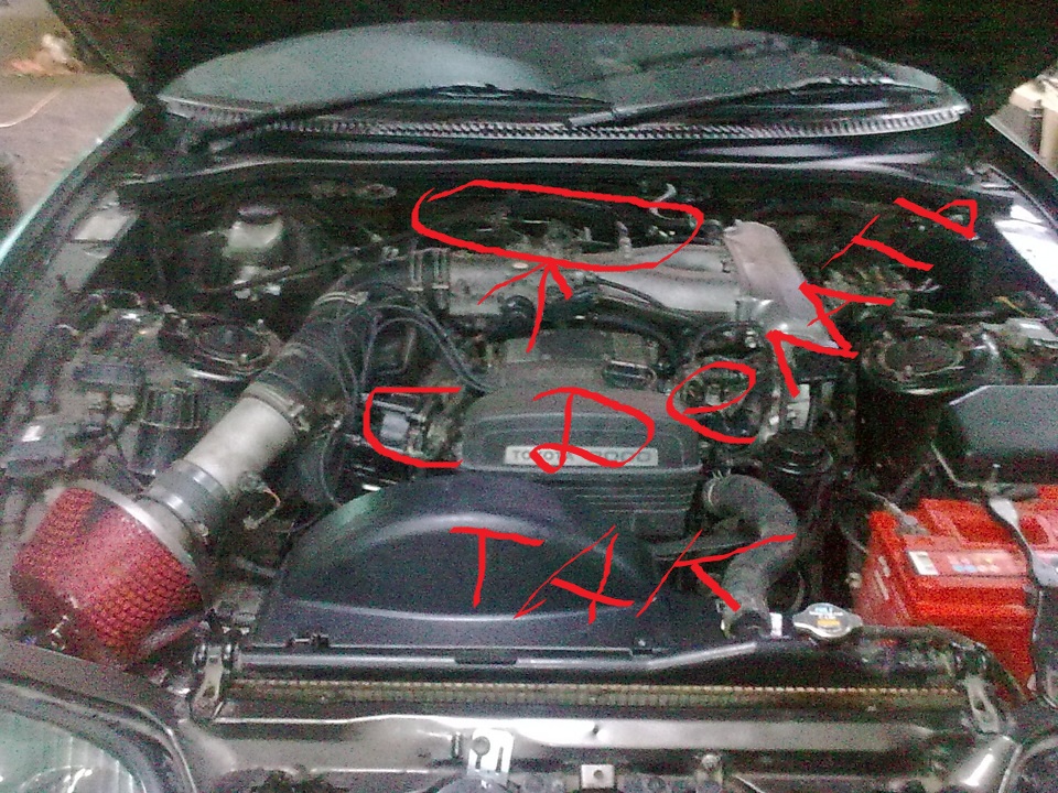

- - Александер   продолжая бороться с теплом в Супре. проделанная р...   26.11.2012, 22:09
- - Sub   Скорее из-за того, что где-то травит, не держит да...   26.11.2012, 22:31
- - Ildarka   В моей булькало под панелью на холодную. Стравил в...   26.11.2012, 22:34

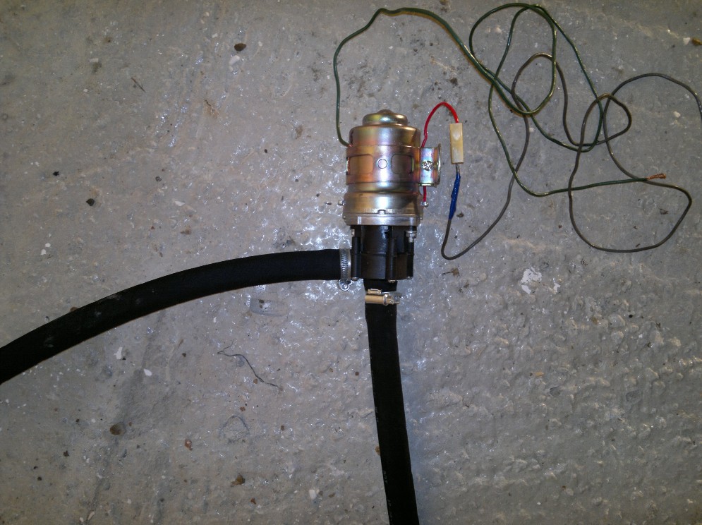

- - drool   Может на 1JZ просто помпа такая - у друга на сарае...   27.11.2012, 11:45

- - Killa   Так и есть, ставил Андрюхину помпу себе на 1JZ, хо...   27.11.2012, 14:08

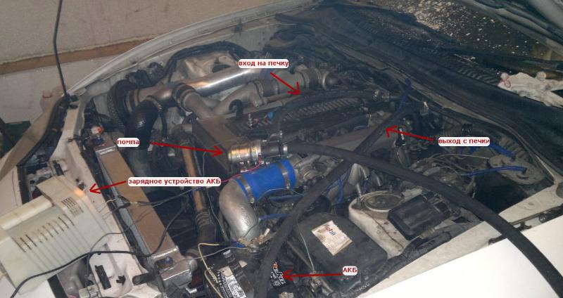

- - Killa   drool, Так яж мотор перебирал, и печку перебирал, ...   27.11.2012, 18:13

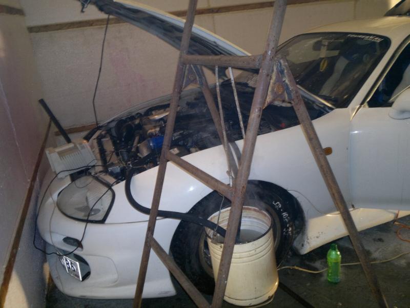

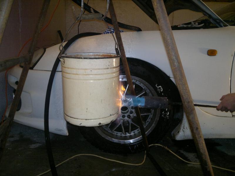

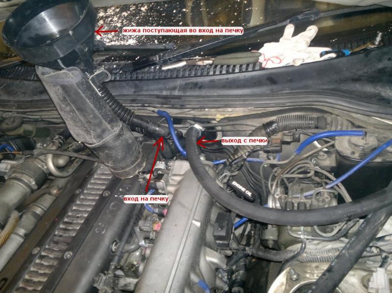

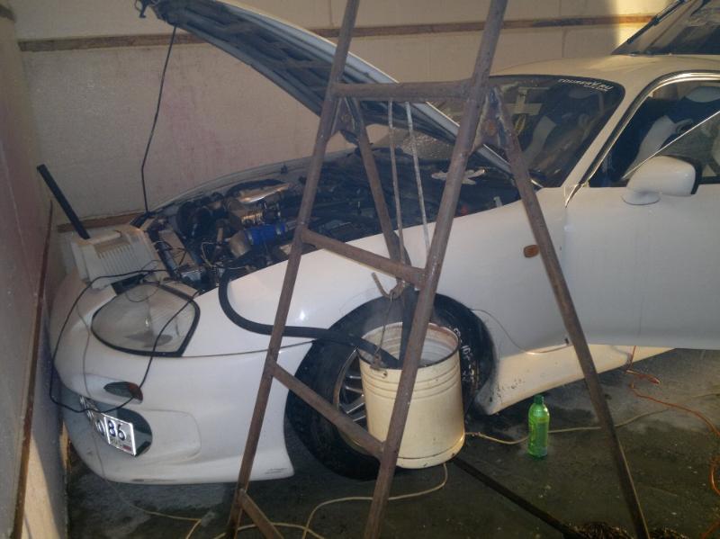

- - Killa   beast_drc,Лех, ну до последнего я оттягивал момент...   28.11.2012, 14:12
- - drool   Медь "варит" паяльник и газовая горелка)...   28.11.2012, 14:15
- - Killa   drool, Андрюх, боюсь если паять оловом, не расплав...   28.11.2012, 14:20
- - drool   Обычный там припой - олово какое-то. Мне так паяли...   28.11.2012, 14:28
- - Killa   Лан, пойду сегодня сниму и распаяю)) либо будет от...   28.11.2012, 14:30
- - drool   Благородно! Успехов! Смотри не ошибись тол...   28.11.2012, 14:35
- - Killa   Не ошибусь! пошел электролит закупать!   28.11.2012, 14:45
