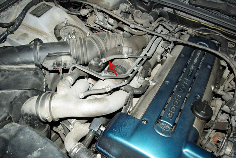

Собственно проблема, а может быть и не проблема такова. На впускном коллекторе есть трубка и отсутствует ее логическое продолжение, она просто заглушена болтом соответствующего трубке диаметра. Подскажите что это вообще такое, куда идет, с чем соединяется и так далее.
Обозначена красной стрелкой)

Там где сверху болт-заглушка ставится банджо болт вместе со штуцером и подключается шланг на вакумник. Это на JZA80. В вашем случае я хрен знает. А там где у тебя заглушена трубка болтом, это продолжение должно идти на Абсорбер то же на JZA80. В Аристе там всё по другому в стоке.
Так ты расскрути нормально мотор, поездий посмотри как он себя ведет в стоке. Отсечка что ли происходит на 5500? Или что там у тебя? Или просто дальше не надувает? Должна по сути ошибка вылетать еще...

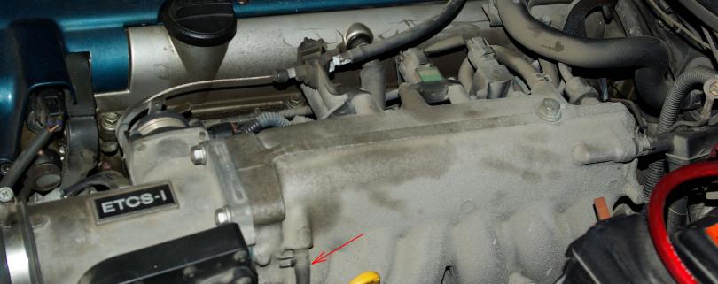

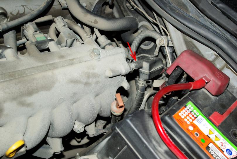

Кстати вот фото в реале подкапотного пространства моей машины, вот и трубка заглушенная
А вот я врезался в коллектор, ну и показания датчика на холостых от этого соответственно.
