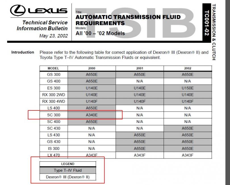

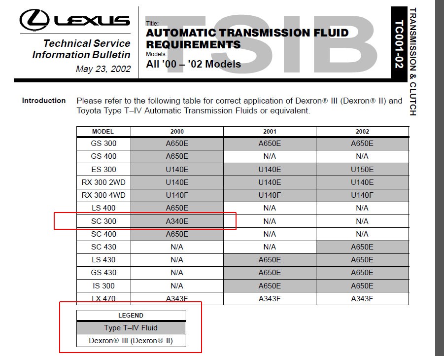

сообщение 4.5.2012, 19:32
опять 25.. D-II это уже прошлый век. это раз..
два
Dexron is the trade name for a group of technical specifications of automatic transmission fluid created by General Motors (GM).
клац
я лил лью и буду лить Type T-IV
