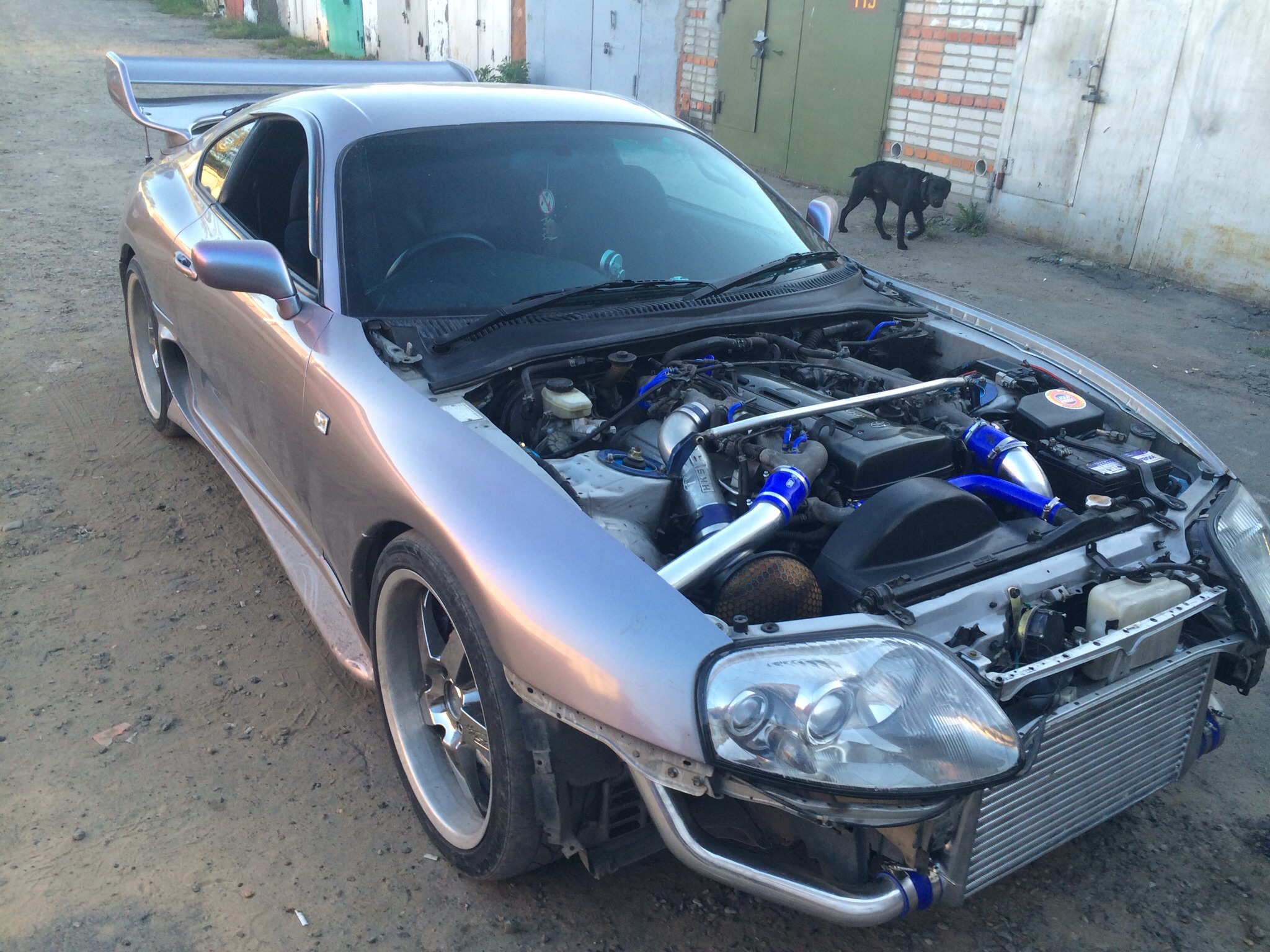

Ну вот и закончили свап. что могу сказать, мотор менять мне помогал товарищ, который шарит в машинах, но турбо моторы видел только со стороны. Сам я перебирал мотоциклы и Русские авто). Конечно осталось пару мелочей таких как прикрутить бачок ГУРА т. к сразу не купил его и трубку какую то не знаем куда соединять( завтра товарищ на Аристе подъедет посмотрим). Но мы общими усилиями (в двоём) сняли и поставили и завели мотор примерно за сутки. плюс ночью спали)))) Так вот я к чему, мотор мне обошелся в 95р плюс впуск, интеркуллер, сцепление (сток), и мелочи. все вместе это вышло с доставкой около 130 тр. поэтому мое мнение не заморачиваться с моторами от Аристы, кучей проводов и большим геморроем )) а лучше подождать и купить а/т или м/т от Супры . Вот маленький список тех вещей которые понадабятся при грамотном свапе))))) и цены по которым покупал я:
— собственно сам мотор с Супры м/т не VVT-i. -95тр.
— интеркуллер с пайпами -10тр (китай, но встал так, как фирменный не встанет 100%. намертво! ни где не трёт и подгонять ни чего не пришлось! новый)
— сцепление( корзина, диск, выжимной) -4 тр valeo. сток. сказали держать будет. новое.
— трос газа б/у бесплатно
— катализатор б/у бесплатно
— бачок ГУРА надо купить)))
— впуск HKS -6тр б/у
— силиконовые шланги, хомуты -3тр новые.
— масло в мотор -4тр.
Вроде все. Обязательно еще хочу поменять свечи и поставит радиатор потолще. И хомуты на пайпах поменяю, просто поздно было и магазины закрылись, а проверить хотелось)))
Можно было купить мотор от Аристы подешевле тысяч на 10-20 и влезать во все трудности с головой, но по мне главное, что мотор работает, все работает как надо, ) а остальное мелочи.
