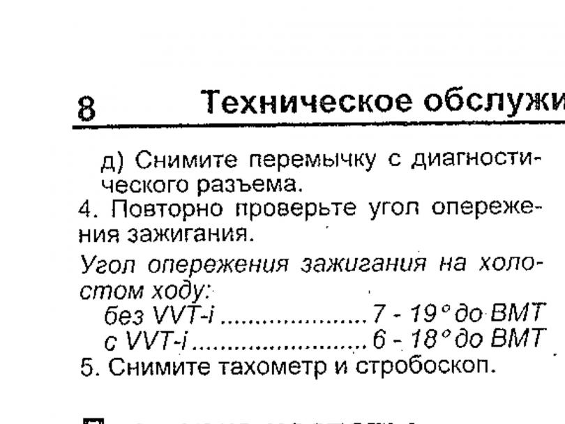

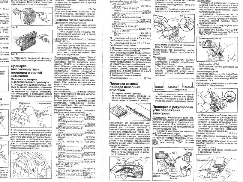

-------------------- Роха / @Tuzhikov_Dima

Вставить ник ![]() Группа: Пользователи Сообщений: 60 Регистрация: 15.10.2011 Из: Россия г. Калуга Пользователь №: 6 419 Авто:Supra 80 GE MT |
