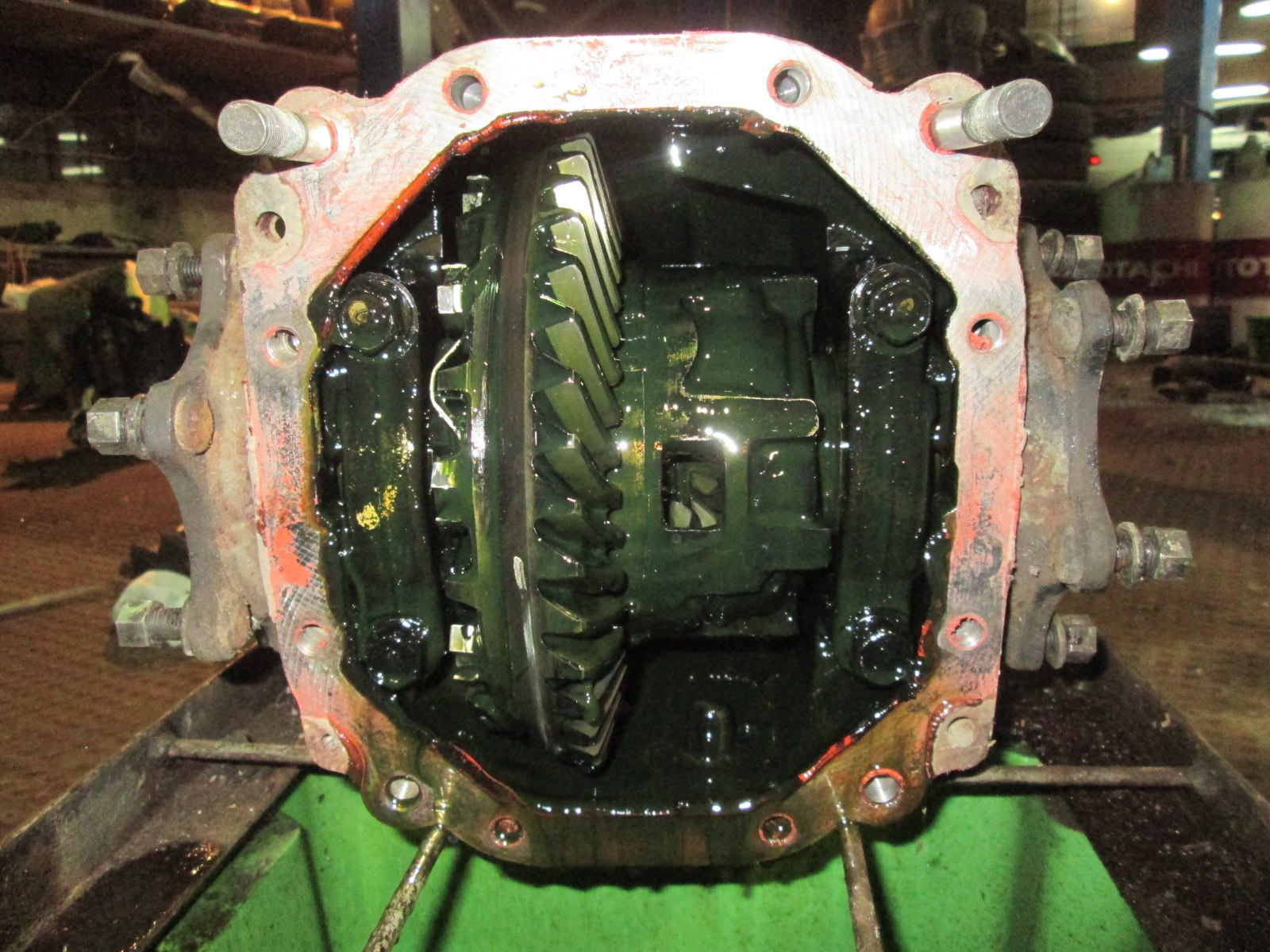

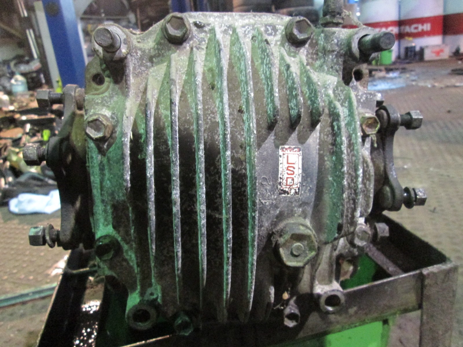

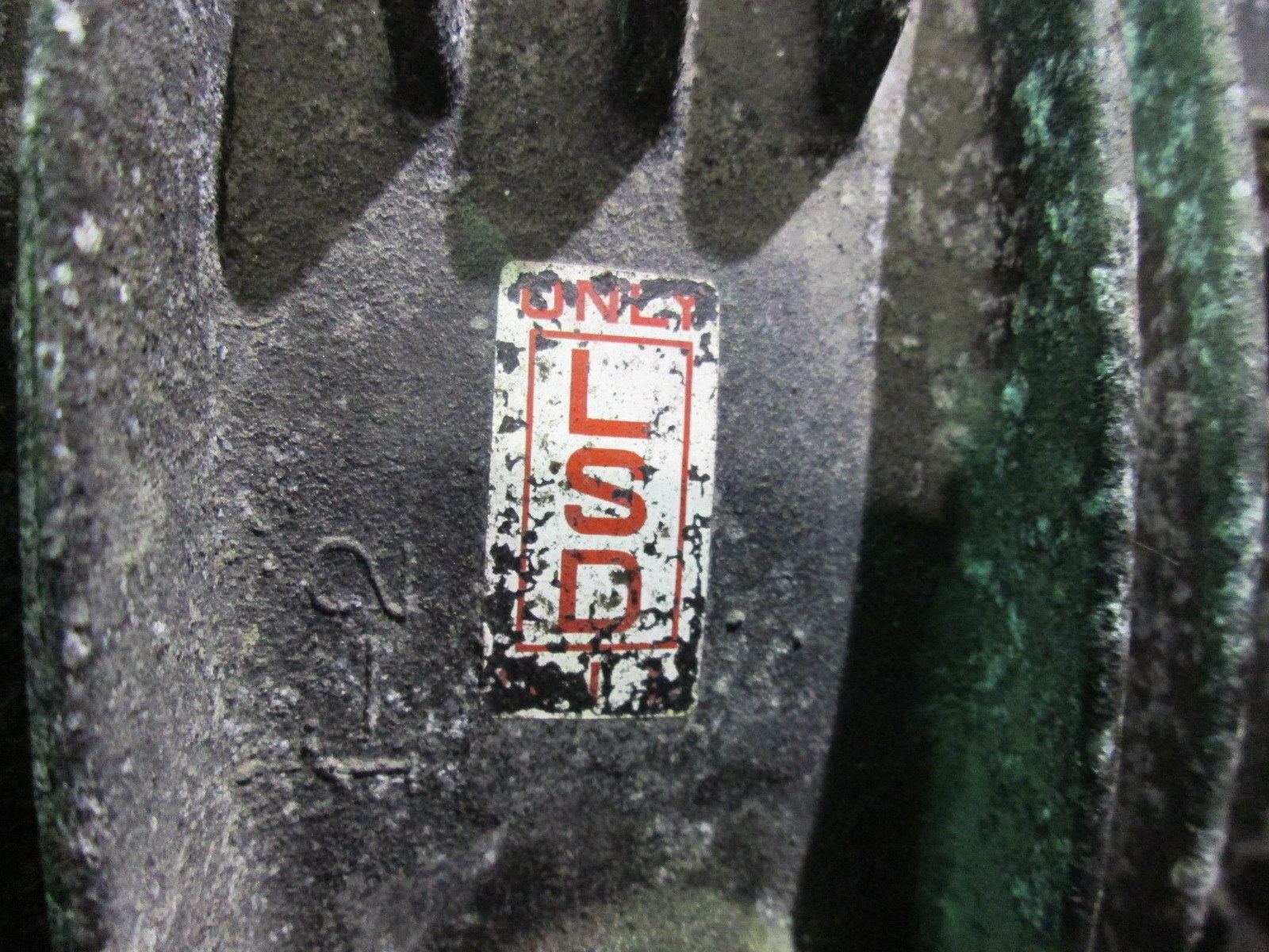

Попал в руки вот такой индивид. Вроди лсд, вроди 3.9 ,а вот что с блокировкой не понятно - то ли 1.5 way то ли 2way. Услышал мнение что диф закрытого типа без блокировки - аля штатный... А вы что думаете по этому поводу, уважаемые форумчане?)

Надо бы сфоткать его внутри окошечка.
Имхо оч похож на обычный открытый диф.

Блек, дисковые блокировки выглядят как открытый дифф, но по бокам там диски. Например, Cresta JZX100
Artxayc, учитывая возраст, там от этих веев могло остаться ноль целых пять десятых smile.gif
Если для себя, то я бы разобрал и восстановил. Стоковые диски недорогие, но вполне можно попасть на какую-нибудь недешевую детальку, которая нуждается в замене. Короче, нужен спец или хотя бы мануал

есть мнение, что этот лсд с блокировкой, но не дисковый, а со своим принципом. Родной супровский с завода. Нужно еще раз с механиком перетереть...
сообщение 21.1.2015, 15:35
А в каталоге посмотреть? С какой версии этот редуктор?

Я говорил про обычный каталог запчастей, который EPC.
А так, да, New Car Features даже лучше объяснит, что к чему. На картинке там обычная дисковая блокировка
