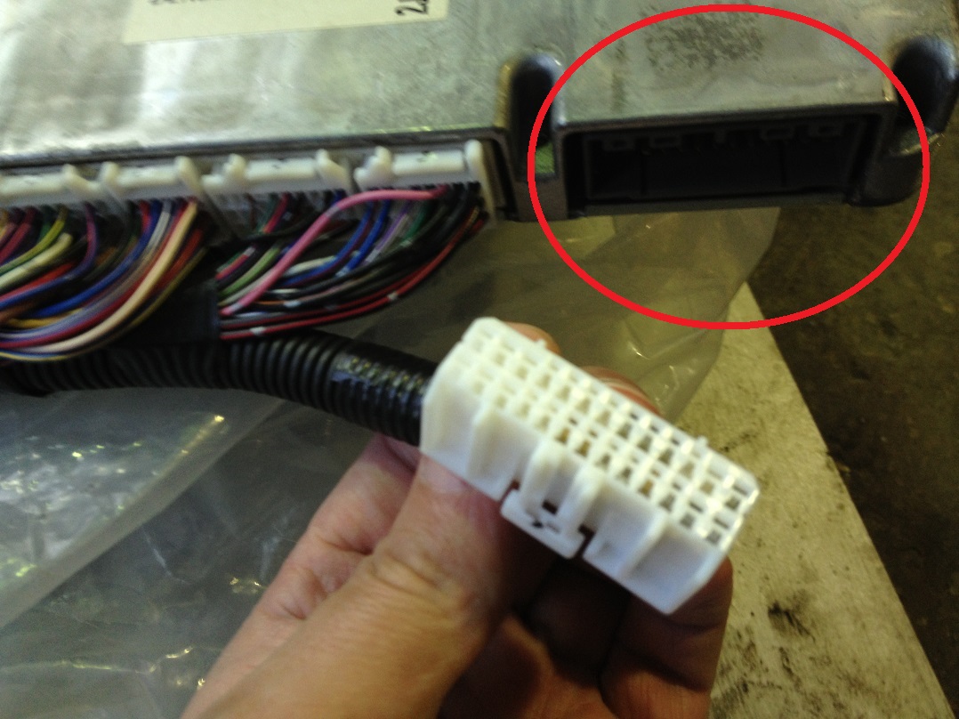

По моему дорестайл автомат управляется тросиком, у рестайл VVT-i автоматов управление электронное + типтроник.
VVT-i Супра и VVT-i Аристо распиновка мозга по основным трем фишкам на мозг одинаковая. А конкретно 3 фишка имеет одинаковую распиновку. Я думаю не проблема от Супры поставить АКПП на Аристо мотор.
На счёт мозга, конечно лучше на родном супровском автоматном VVT-i ездить - ибо на родном Аристовском используется мультиплекс протокол... заколебешься с ним. Это уже выльется в то что ты не сможешь на супровскую приборку вывести скорость.
P.S. По ходу темы самому интересно узнать отличия АКПП рестайл от 161 Аристы и Супры VVT-i. Чем отличаются кроме как хвостовиком? Фишки же должны быть одинаковые?

С дорестайловым мозгом от Аристо проблема только в спидометре и TRC. В остальном проблем нет.
Если брать мозг и проводку от Супры, то пофиг, какой мотор брать.

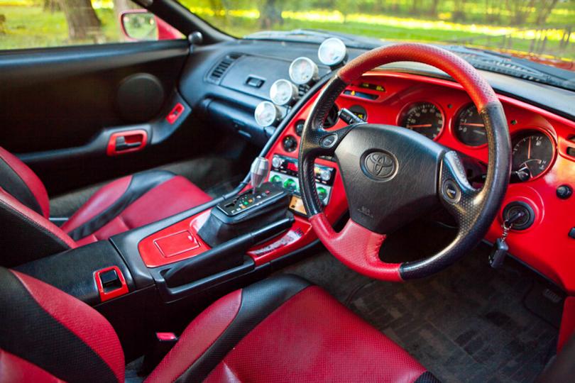

vitaleg182, ну как я понял что турбо автомата было два, дорестайл который ставился на non VVT-i и первые VVT-i моторы (до 97 г.). И рестайл тот что типтроник, или я не прав?

Andrey_22, Да. Ручной режим есть. Кнопками на руле переключаются передачи.

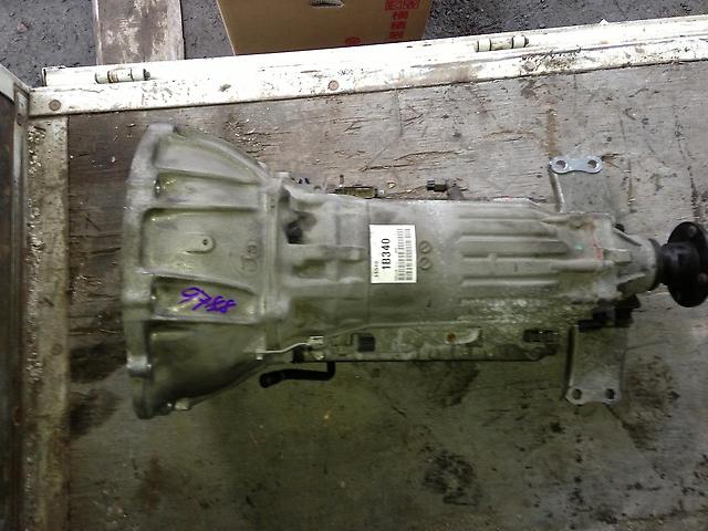

сообщение 31.1.2015, 12:13
Это рестайл автомат с Супры?

Андрей, Как пошли Супры с VVT-i с 97 года и по 02г. ставился один единственный автомат со змейкой (селектором). По-моему он называется A341! А Супра от Аристо по коробке отличается хвостовиком и количеством передач!
