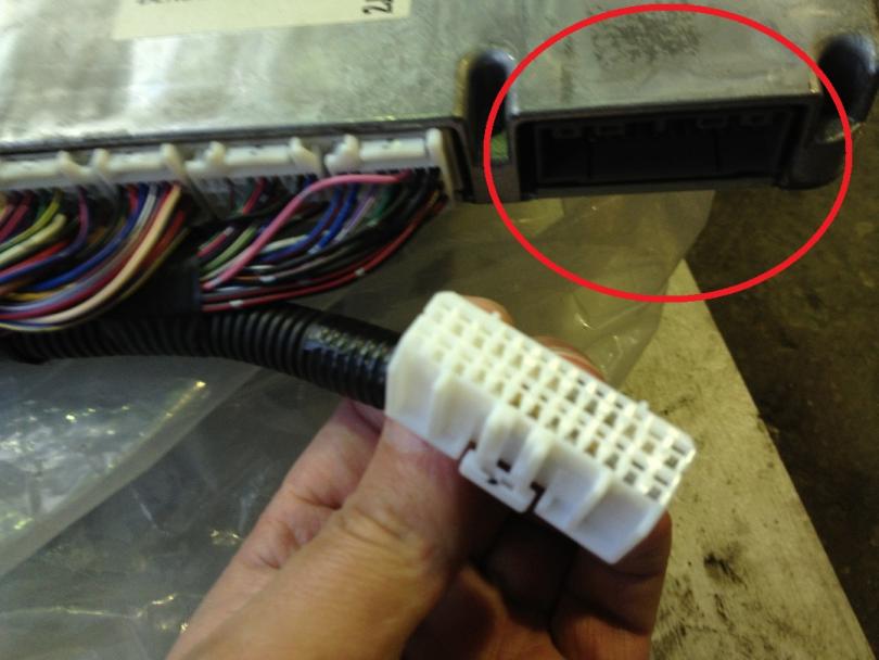

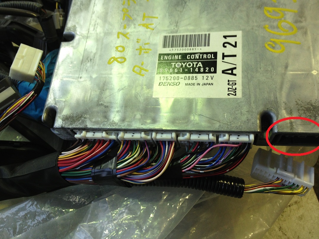

ed020, забыл написать ,мозг с Супры VVT-i AT. Электрик сканером подключится не смог, сказал что разъем который под рулем пустой, типа нужно от мозга провода на него вести. До того как подал питание на дроссельную заслонку горел чек, но тогда и АКПП работала по другому, при включении режимов R или D сильно пиналась. После подачи питания на заслонку, чек погас и пинки при изменении режимов исчезли.
vitaleg182, читал что-то подобное в твоем бж, как это донести до электрика, этим лишь бы работы по больше сделать и денег содрать
AquaGen, ты предлагаешь фишку на трекшен вообще вытащить?

vitaleg182, я так понимаю стоковую кнопку отключения трекшена устанавливать мне не куда, салонная проводка то атмо.
Подскажите, то что обвел красным и есть фишка трекшена?

Андрюха, это она и есть! Только не факт, что у тебя полностью отключится трекшн! Как Виталя выше писал, что нужен тот самый блок, который под магнитолой сидит и на кнопку выходит SLIP CONT/SNOW. У тебя сейчас автомат в режиме SNOW находится... wacko.gif
сообщение 19.5.2015, 6:39
Сообщение #40
GTRi, Слава мне блок этот тоже цеплять наверное не к чему?
Думаю сегодня просто выдернуть эту фишку, интересно что произойдет.
