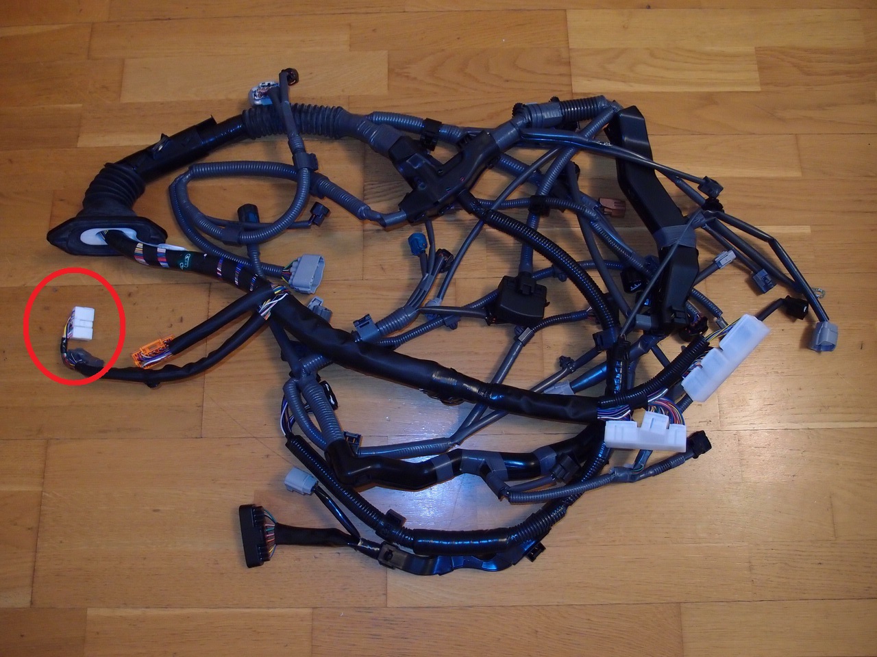

Фишку которая идет на трекшен выдернул, никаких изменений не произошло, не все так просто.
GTRi, ты был прав, но и блок трекшена не вижу смысл ставить так как трекшена у меня нет и возможно не будет.
Завтра будем схемы смотреть, возможно кроме этой фишки есть еще что-то связанное с трекшеном.

На этой выдернутой фишке сверху справа налево 1 контакт(желтый с черным) индикатор включения трэкшн, ЕКУ посадит его на ноль ,зажигая лампу "трк офф"
2 контакт (желтый) кнопка выключения трк. замыкая ее на ноль, мы выключаем\повторно включаем трк. При каждой заводке мотора трк становится активной.

На VVTi нет никакого "Блока трекшена под торпедо" курите схемы, там все есть.. в эту фишку приходят сигналы с абс, а так же выходы на приборку, включая индикацию трекшена. надо как минимум вывести лампу трекшена и посмотреть что происходит )

А справа 1ый в нижнем ряду контакт(под желто-черным)- индикатор работы трк, т.е. когда букс обнаружен , она мигает.
Можно индикаторные выходы позамыкать на 0 и посмотреть , загорится чегонить на приборке или электрики это никуда не подцепили. ну или самому лампочку между этими выводами и 12вольт зацепить посмотреть на реакцию

Как она выглядит?
сообщение 19.5.2015, 18:13
Сообщение #50
Фото не делал, она белого цвета, висит на косе рядом с оранжевой и серой (заходят в салон под торпедо).
Вот эта:
