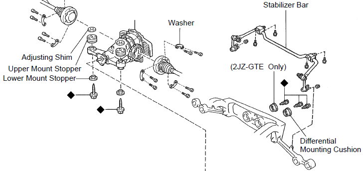

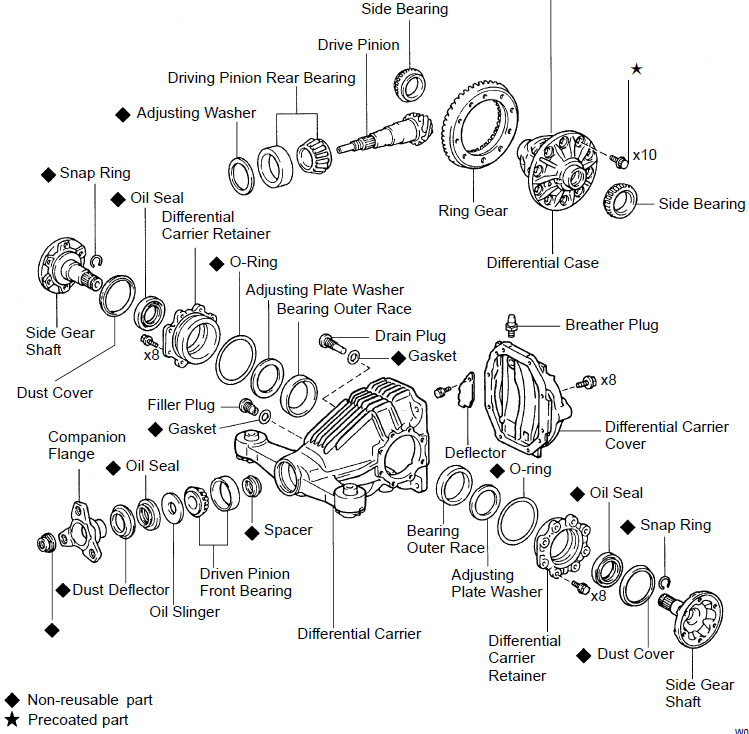

Потёк редуктор.Хочу разобрать и заменить сальники. Как я знаю их там 3. Кто может сказать номера сальников и где лучше и быстрее заказать в москве. A70 1989г 7M GTE AT/ VIN: JT1LBMA7000133123

По теме... номера в каталоге запчастей. Смысла вывешивать сюда нет, все запчасти не перепишешь...
К тому же, чтобы заменить сальники, нужны не только они. Вот иллюстрация из мануала на 80-ку. Ромбами отмечены неиспользуемые повторно детали:
А еще не забываем, что болты, которыми крепится редуктор, тоже не используются повторно (только на Супре, в мануалах к другим моделям такого требования нет):
