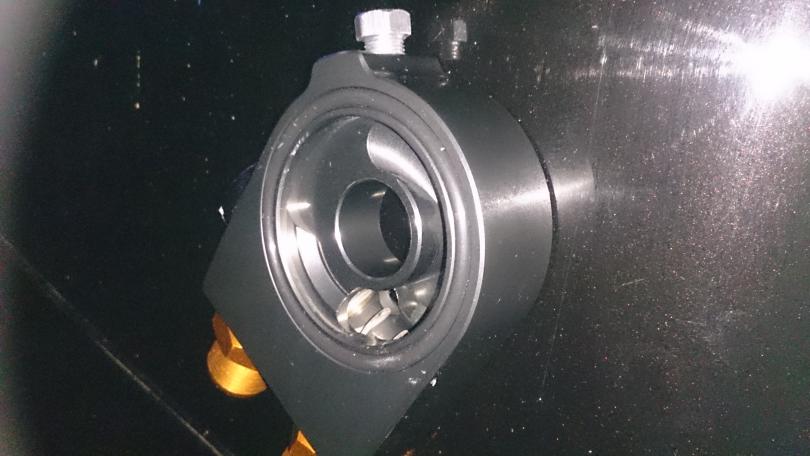

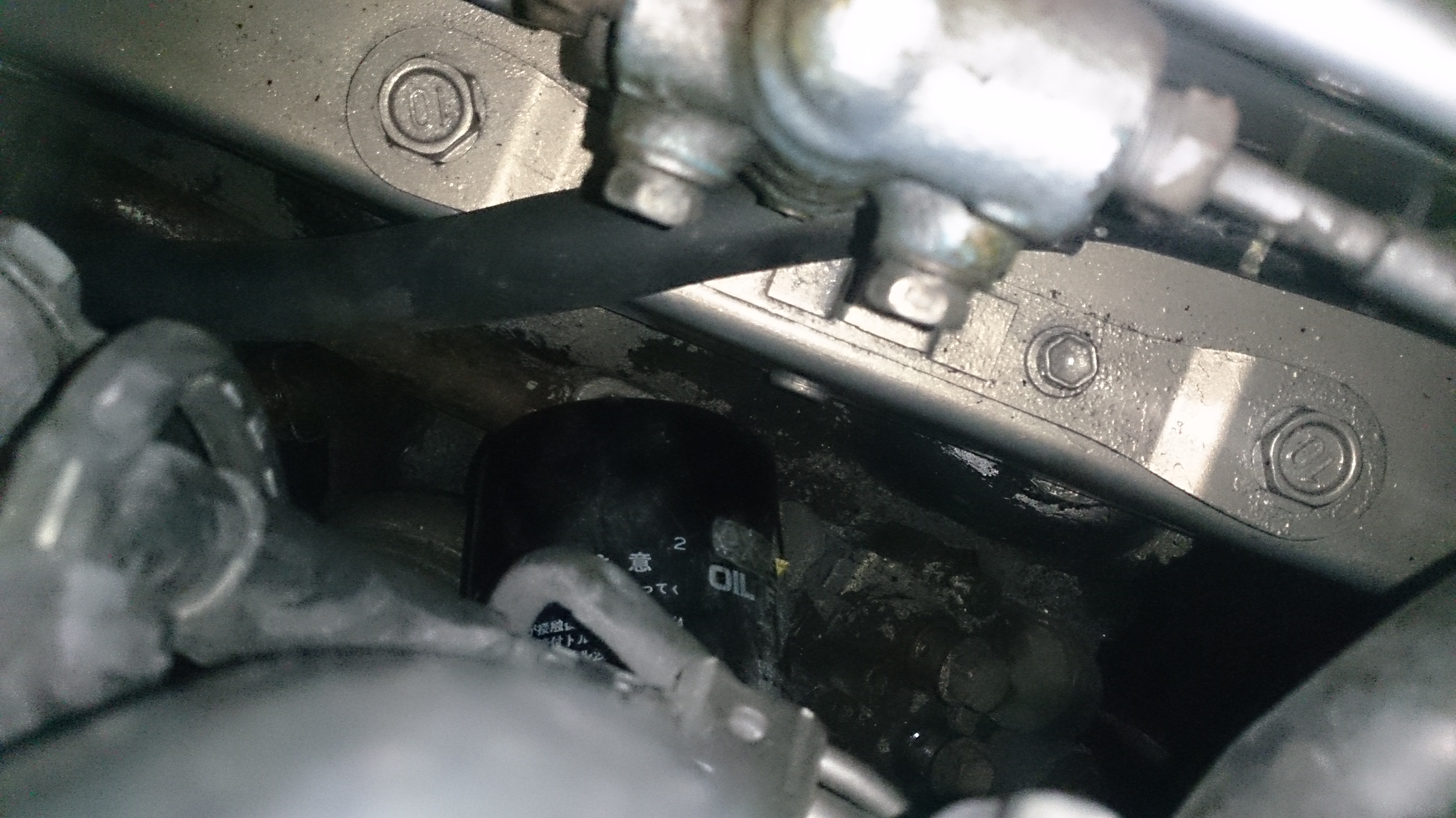

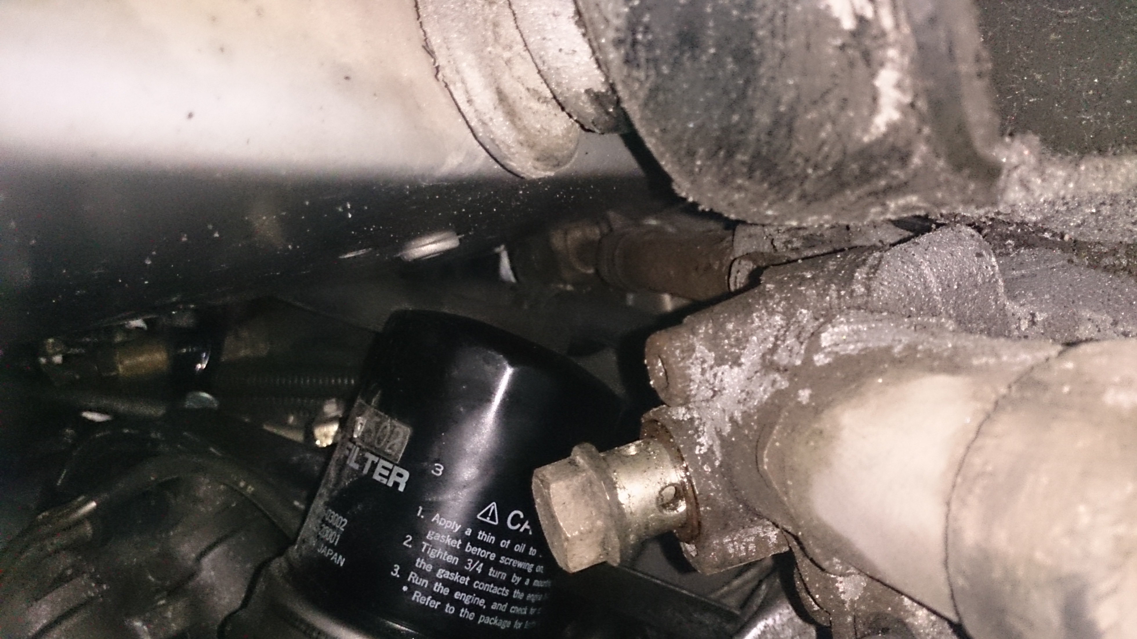

вобщем после примерки двигателя (2JZ GTE в 70ку) заметил вот такой неприятный казус - масляный фильтр (высото около 85мм) оказался на расстоянии чуть больше сантиметра от лонжерона. Мало того что замена в данном случае проблематична , точнее без снятия двигателя не возможна...так еще и проставка с термостатом под маслокулер (толщина 31 мм) просто-напросто не влезет. Нужны идеи , как можно все это укомплектовать... Искать фильтр 50+ мм ( влезет, но удобство замены под вопросом) или изготавливать кастом- проставки под вынос? Может есть вариант с изменением высоты заводского основания под фильтр? Вобщем нужна помощь - голову сломал

drool Варианты:
1. избавится от стокового теплохладителя... 18.2.2015, 0:49
Artxayc Первый вариант обнадеживает. При снятии теплохлади... 18.2.2015, 12:12
Artxayc Да, и чем грозит удаление стандартного охлажления? 18.2.2015, 13:46
beast_drc Artxayc, большим нагревом масла.. если по логике.. 18.2.2015, 13:58
Sub И замедленным его прогревом после запуска 18.2.2015, 14:35

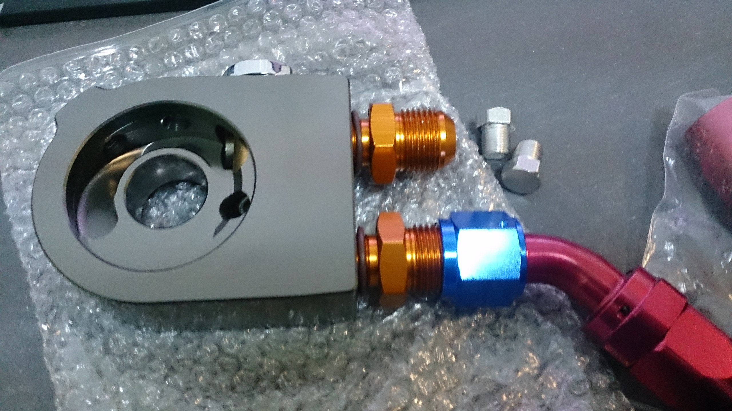

Artxayc Неприятный момент с деинсталяцией стокового охлажд... 18.2.2015, 15:05
Artxayc Появилась надежда не снимать родное охлаждение. На... 18.2.2015, 19:19
Sub Фитинги можно и 90 градусов взять, а есть и вообще... 18.2.2015, 19:34
Artxayc я ошибся, именно 90 гр. )) низкопрофильные как раз... 18.2.2015, 20:22
drool Можно купить еще и термостат выносной)
