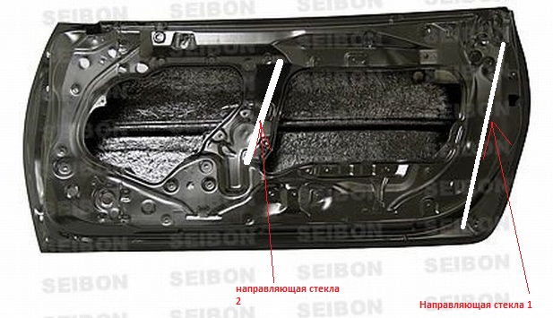

Тему можно закрыть. Механизм нуждался в силиконе! Всем большое спасибо за помощь! friends.gif clapping.gif
сообщение 22.4.2015, 21:35
Ignition, напиши подробнее, что конкретно смазал.
Многим пригодится.
Ignition
сообщение 22.4.2015, 21:45
Сообщений: 49
Регистрация: 22.12.2013
Из: Moscow
Пользователь №: 9 071
Смазал 2 направляющих и весь тросик вдоль и поперек.
