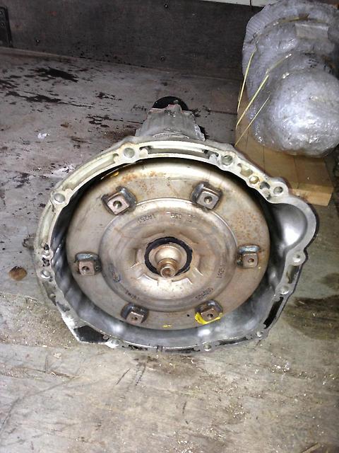

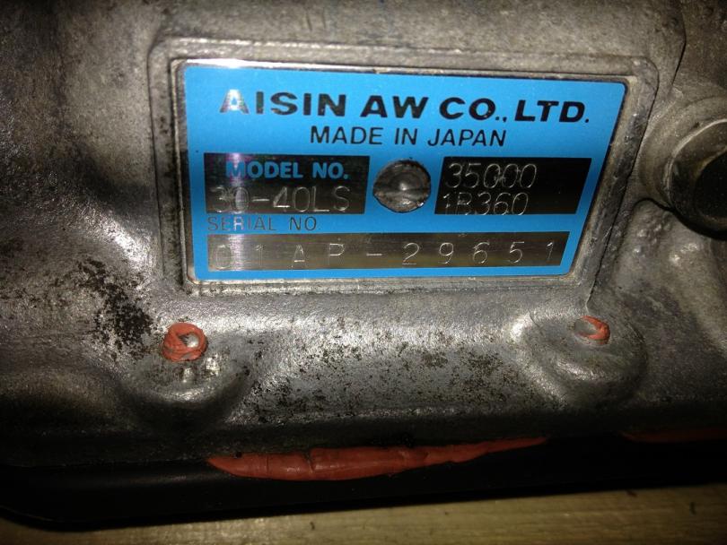

АКПП 1B360 болты для соединения шестерни с гидромуфтой..., а так же щуп и его направляющая.

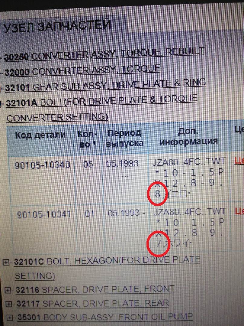

Судя по этой таблице есть два варианта:
Разница в последних цифрах, но вот что они значат?
Сообщение отредактировал Andrey_22 - 7.4.2015, 8:12
сообщение 25.3.2015, 19:15
Вероятно, длина. 9,7 и 9,8 мм. Еще цвет белый и желтый.
сообщение 25.3.2015, 19:53
Sub, как определить что нужно мне?
На бублике цвет желтый.
Сообщение отредактировал Andrey_22 - 25.3.2015, 19:55
сообщение 25.3.2015, 20:04
Предположение:
количество указано по одному номеру 5, а по другому 1. Всего нужно 6.
Видимо, в одну из точек вворачивания требуется укороченный. Осталось понять в какую.
сообщение 25.3.2015, 21:08
Да, 5+1

Если внимательно глянуть таблицу в каталоге, то становится все ясно blush.gif

Вот моя коробка.

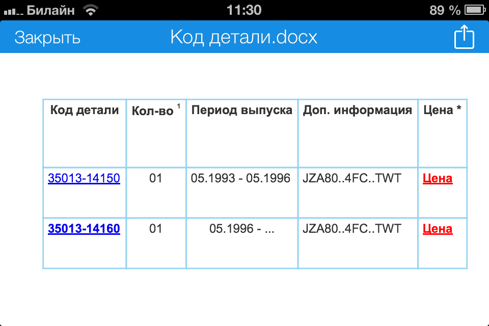

Коробку купил без щупа и направляющей, поэтому решил заказать эти две позиции на экзисте. Но тут столкнулся с проблемой, если с направляющей все понятно, 35013-14160 то что мне нужно.

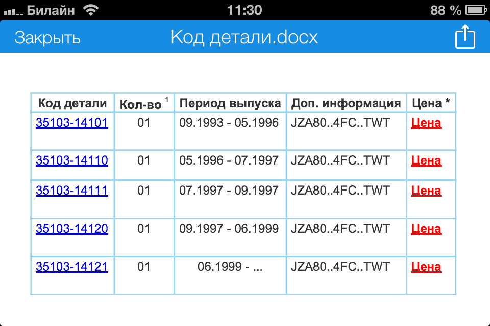

А вот с щупом сложнее.
Каталог выдал пять позиций, верхние две понятно что мимо, а вот три нижние могут быть мои так как данная коробка ставилась на Супры с 97 г.в.
кто что думает по этому поводу?

Продавец доукомплектовал коробку шупом и направляющей с коробки от 1JZ-GTE, думаю что точности в показаниях уровня точно не будет.

В АКПП рестайл и с VVT-i льется Type T-IV. Его можно смешивать с Type T, но нельзя с Type T-II.
Поддоны АКПП по номерам отличаются до 09.97 и после, но номера соседние и думаю разницы в объеме нет.
Щупов по сути три: дорестайл, рестайл до 09.97 и после 09.97. Наклейку на щупе поменяли, вот тебе и новый номер.
Бери все с того же периода, как и коробка. *10 / *11 - это взаимозаменяемые номера, как и *20 / *21.
