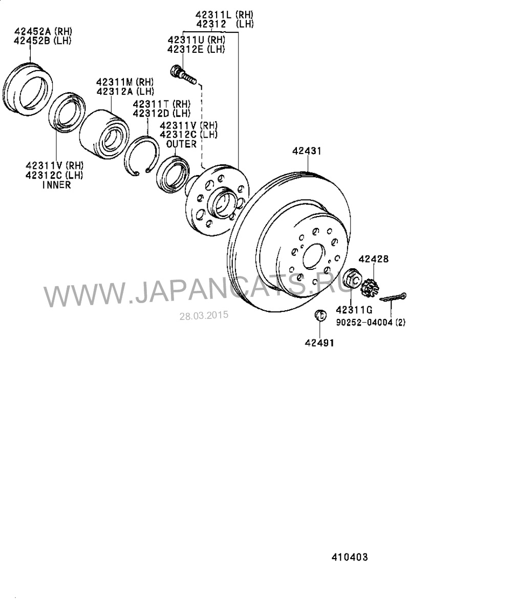

После замены задних ступичных остался люфт. Сразу скажу, что все дотянули дожали, но ЖОВАНЫЙ КРОТ!!! люфт!, причем с обоих обеих сторон. Я бы все понял, если бы были конические подшипники, но у нас же нет их.
Вопрос куда копать дальше? Лично у меня вариант только 1: изношена сама ступица, но не может же быть с двух сторон сразу?

Если толщина стопорного кольца соответствует проточке в ступице, рекомендую установить плоскую шайбу под гайку ступицы.
сообщение 4.4.2015, 2:14
Варианта два - либо выработка ступицы либо не дотянули. Попробуй протянуть гайку привода сильнее - возможно поможет. Точно люфт именно подшипника, а не, скажем, верхнего рычага?
