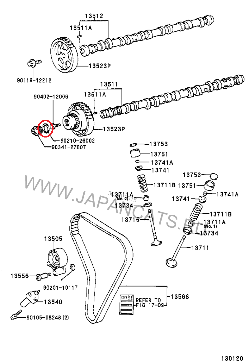

Перед установкой мотора в авто решил заменить все сальники и ремень ГРМ. На муфте VVT-i были обнаружены незначительные следы масла, откуда они установить не смог, то ли из под сальника распредвала, то ли еще откуда.
На форуме ничего похожего не нашел, а вот в интернете много информации о том как течет данная муфта. Вот и задумался, поставлю сейчас все новое и очень не хотелось бы увидеть следы масла. Ремкомплекта для не существует, если менять то только всю в сборе.
Есть у кого какие мысли по данному вопросу или не парить голову и оставить свою муфту?
Уплотнительное кольцо что на схему обведено красным уже купил для замены.

Ну если следы действительно незначительные, тогда наверно нет смысла менять. ИМХО, все зависит от степени "незначительности".
Если ездишь в пределах города/области, то не так страшно, а вот если далеко, тогда есть шанс встать где-нибудь на трассе. Ремень ГРМ не любит масла, но и сразу он не разрушится, это займет какое-то время.
Если даванет из самой муфты, тогда уже не за ремень надо будет переживать, хотя я такого еще не видел.

внутри муфты кольцо тефлоновое, и резиновое, в инете натыкался на эти колечки для ремонта муфты, не оригинальные разумеется
