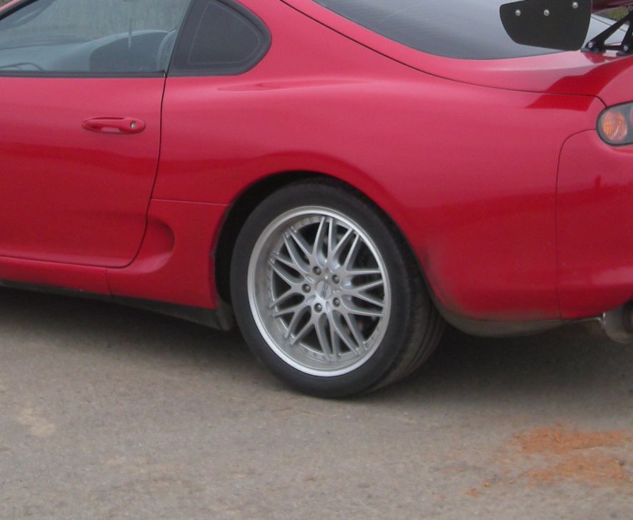

Привет всем, такое ощущение что колеса задние чуть по разному стоят в арках, правое вроде как ровно, левое чуть смещено назад! Может быть согнуто что? Вот фото

Очень непонятно названа тема, как собсно и соседняя. Рекомендую переименовать.
Фотки сбоку нужны, но наверно проще залезть под машину, глянуть состояние рычагов, чем гадать по фото.
Еще подрамник может быть смещен.

ок, а как проще всего измерить положение подрамника, есть ли там свои тонкости?
Сообщение отредактировал 46Turbo - 22.4.2015, 15:55
сообщение 22.4.2015, 15:55
Смотри файл Collision repair.pdf в FAQ

46Turbo,
В сервисе имеющий современный стенд РУУК, на монитор выводятся много параметров, в частности смещение осей.
Оплати не регулировку, а осмотр со списком деталей под замену и компьютерной распечаткой параметров.

Что тут гадать... заедь на современный стенд развала-схождения (например хантер)... посмотри углы.

померил колесную базу, с одной стороны 2550 мм с другой 2555 мм, рычажок вроде подсагнуть чуть чуть, тот что на картинке, может из за него весь сыр бор быть?

а стенд что реально прям покажет в чем дело, или тоже догадками))) ?

46Turbo,
Стенд выведет на монитор параметры в красном цвете, а механик покажет неисправности.
Очень часто при ровных тягах сбивается геометрия колес, причина в потянутой резьбе на регулировочных болтах.
