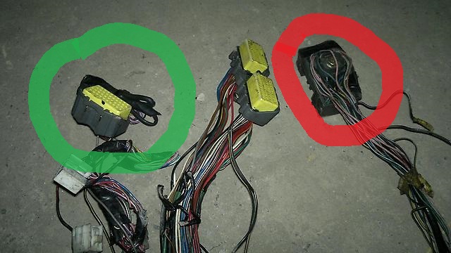

Собственно фото не мое, но фишки те же. Вопрос таков - если не ошибаюсь, то обведенная зеленым фишка идет на мозг из салона , а красным от двигателя в салон на приборы. Нужна информация поконкретнее что на них сидит.
P.s. будет м/т

beast_drc На фотке коса Аристо. На супре все 3 фишки на мото... 5.5.2015, 16:46
lexa752004 http://wilbo666.pbworks.com/w/page/3713447...TAWir... 5.5.2015, 16:54
Artxayc Странно, но фишки слева на косе не было. Если все ... 6.5.2015, 9:58
Artxayc Фишка справа как я понял отвечает за трц, климат, ... 6.5.2015, 10:22
Artxayc пригодилась бы распиновка мозга мт-шного если у ко... 6.5.2015, 10:32
AquaGen Artxayc, есть все распиновки на сайте по сылке выш... 6.5.2015, 10:41
Artxayc Разобрался по фишкам. Та что обведена красным - са... 19.5.2015, 9:45![]() ![]() |
