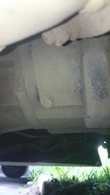

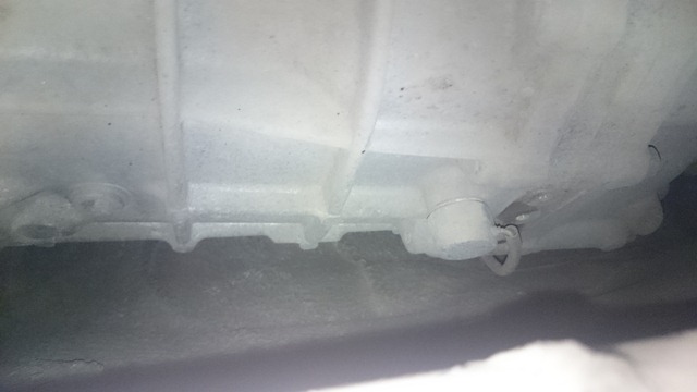

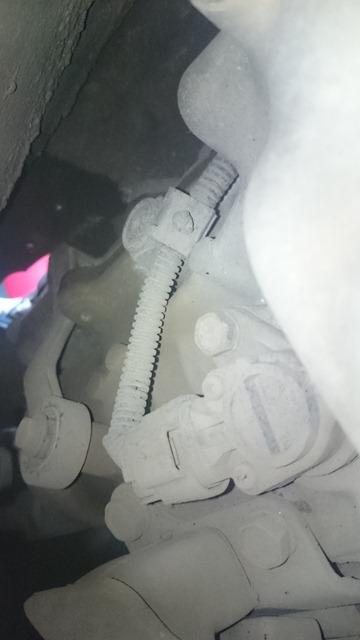

Умерло сцепление. Какое и где заказать? Распознайте плиз коробку

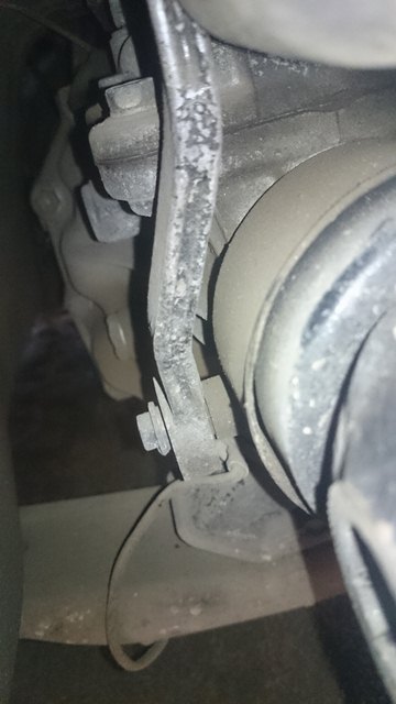

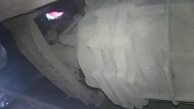

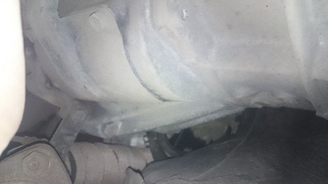

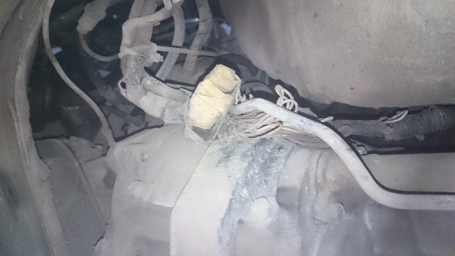

сижу, покуриваю форум, вроде 154.... если не так, поправьте, какая сцепа тогда туда подойдёт?
сообщение 27.5.2015, 1:57
R154.
Если фланец кардана к КПП без болтов (на шлицах) и есть лючки в картере сцепления - R154, нет лючков - W58
Если фланец на болтах и лючки - Getrag
