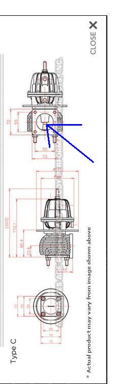

Гейт greddy type C стал поздно открываться, на 1,4-1,5, хотя пружина там стоит синяя на 1,1.
Снял, начал опрессовывать, дабы посмотреть не закусывает ли его где, в итоге при подаче давления 1,2 очка в нижнюю камеру шток клапана даже не шевельнулся и где-то защипело, в итоге это "где-то" оказалось по штоку клапана (на картинке отмечено), это выработка и ему хана или же при нагреве гейта от выхлопа зазор уменьшится и он будет работать нормально?

Если надуваешь в нижнюю камеру и воздух по штоку - скорее всего, выработка. Может шток задран и втулка скончалась?
В любом случае, разбирать. Только аккуратно! Эта пружина способна башку гейта в космос отправить! Мне как-то повезло, в момент взлета я осматривал гейт сбоку...

Все выносные гейты травят по штоку! Можешь не парится! У меня новый гейт и тот травит! Подачей воздуха ты не проверишь открытие так как помимо воздуха в нижнюю камеру еше давят газы на сам клапан! Поэтому если там стаит пружина на 1.1 и ты подашь туда 1.1 даже 1.2 то он (клапан) только ели шевельнется!
Пс. Нужно проверять что бы не где не закусывал сам клапан! И не травило воздух в местах сборки верхней и нижней части корпуса и по штуцерам!

Травить по клапану будет полюбому,там же не стоит никаких уплотнений-сальников,но это вообще не критично так как производительность турбины по воздуху очень велика по сравнению с количеством воздуха необходимого для открытия гейта и темболее тот мизер что стравливает он по клапану.
Если закусывает отдай токарю,у меня съёмная направляющяя стоит.Втулку поменяет,клапан полернёт-проточет.

У меня начинал шевелиться после 1,2, около 1,5 открывался полностью (возможно есть погрешность т.к. настройка давления на компрессоре не очень точная). Шток без задиров, верхняя камера герметична, мембрана целая, по штуцерам не сифонит, ничего нигде не закусывает. На втулку смотрел, но думал что это проточка в корпусе такая и она не выпресовывается, если точить ее то из нержи или там спец металл какой-то?
