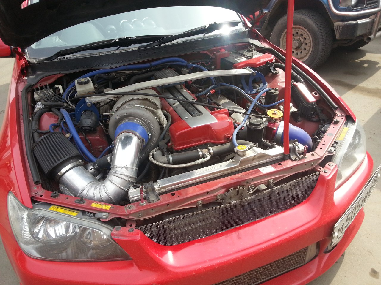

RaFFaili4
сообщение 28.7.2015, 10:12
Сообщений: 209
Регистрация: 18.11.2010
Пользователь №: 5 215
Авто:Supra RZ-S
было такое, обратка через впуск на выжатом сцеплении шла, показания МАФа сбивала, машина глохла. Спас выгнутый под бОльшим углом впуск, примерно как на картинке.
