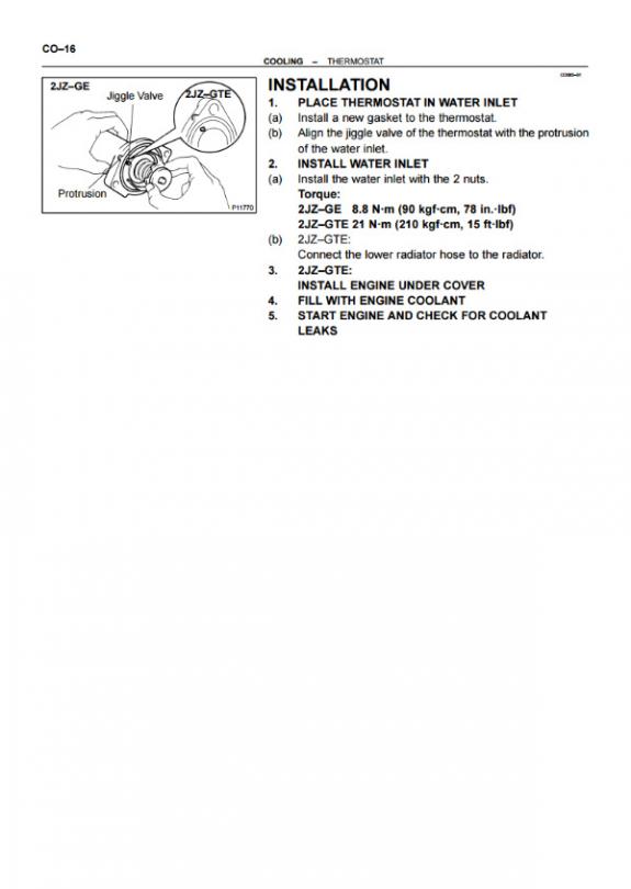

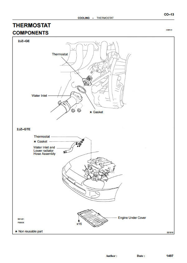

Вообще - у нас термостат заменяется легко??? Или нужно полнавесного оборудования снять?
Кстати с трудом нашел где он нахлдится в каталогах - на картинке под номером 16331А в нижней левой части.
Пошел под капот посмотреть...сверху однозначно не подобраться... А снизу реально, кто менял?

Добраться достаточно просто до него.Снимешь пластикавую защиту снизу и всё,больше ничего снимать не нужно.Откручиваешь два болта крепления "нижнего гуся" к которому подходит нижний патрубок О.Ж. и всё.
Обрати внимание на правильную и аккуратную установку уплотнительного кольца.Герметиком мазать не нужно!

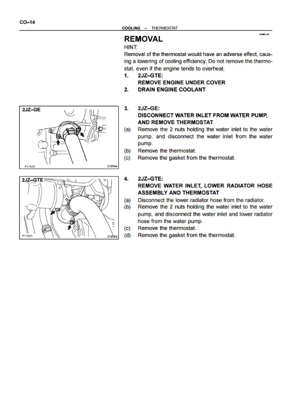

сообщение 6.8.2015, 18:04
Отак!
сообщение 6.8.2015, 20:32
Давай теперь все мануалы по страничке выкладывать. Достаточно кинуть ссылку на FAQ и номер страницы, если так уж хочется
Dictator
сообщение 6.8.2015, 20:54
Сообщений: 228
Регистрация: 10.3.2013
Из: Тюмень
Пользователь №: 7 884
Ребяята, спасибо, за мануал тоже) Не допер сразу там поискать, сорри. Да, значит меняется все махом, след летом ждите отчет, этим летом походу у нас жары уже не предвидится...
