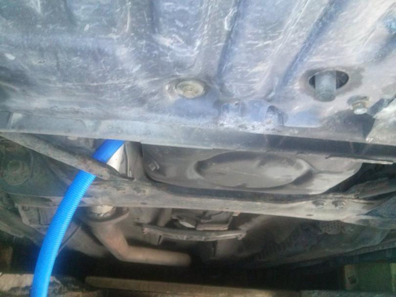

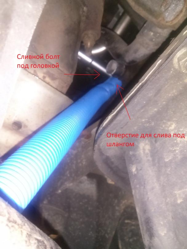

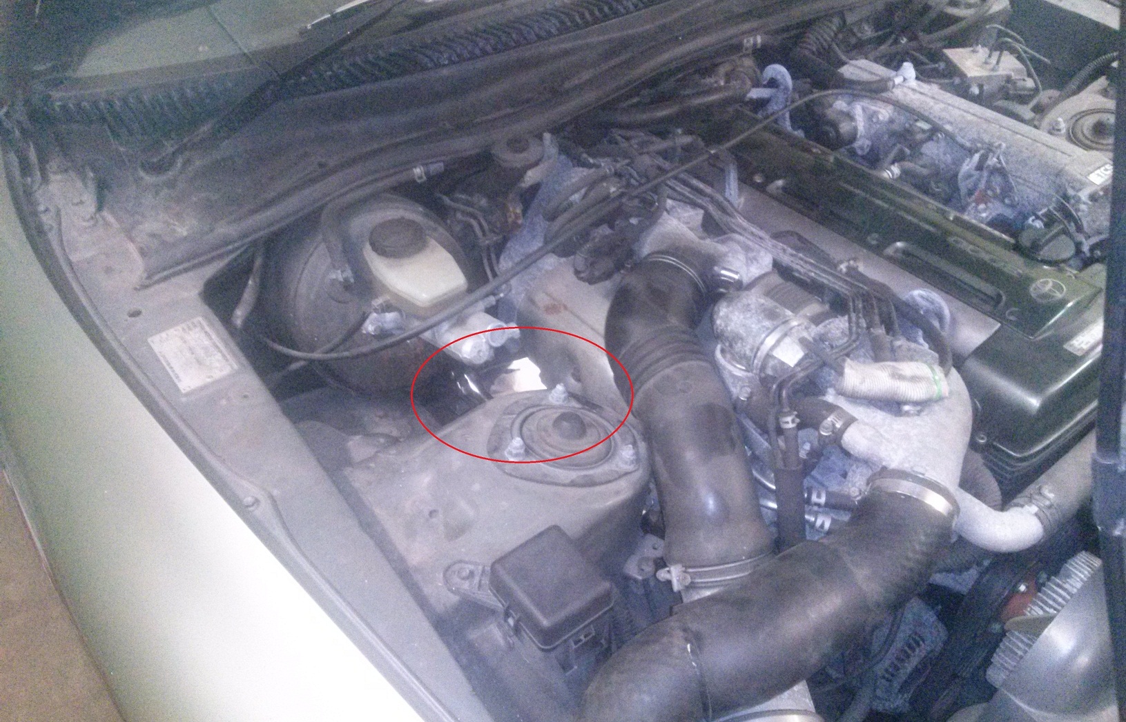

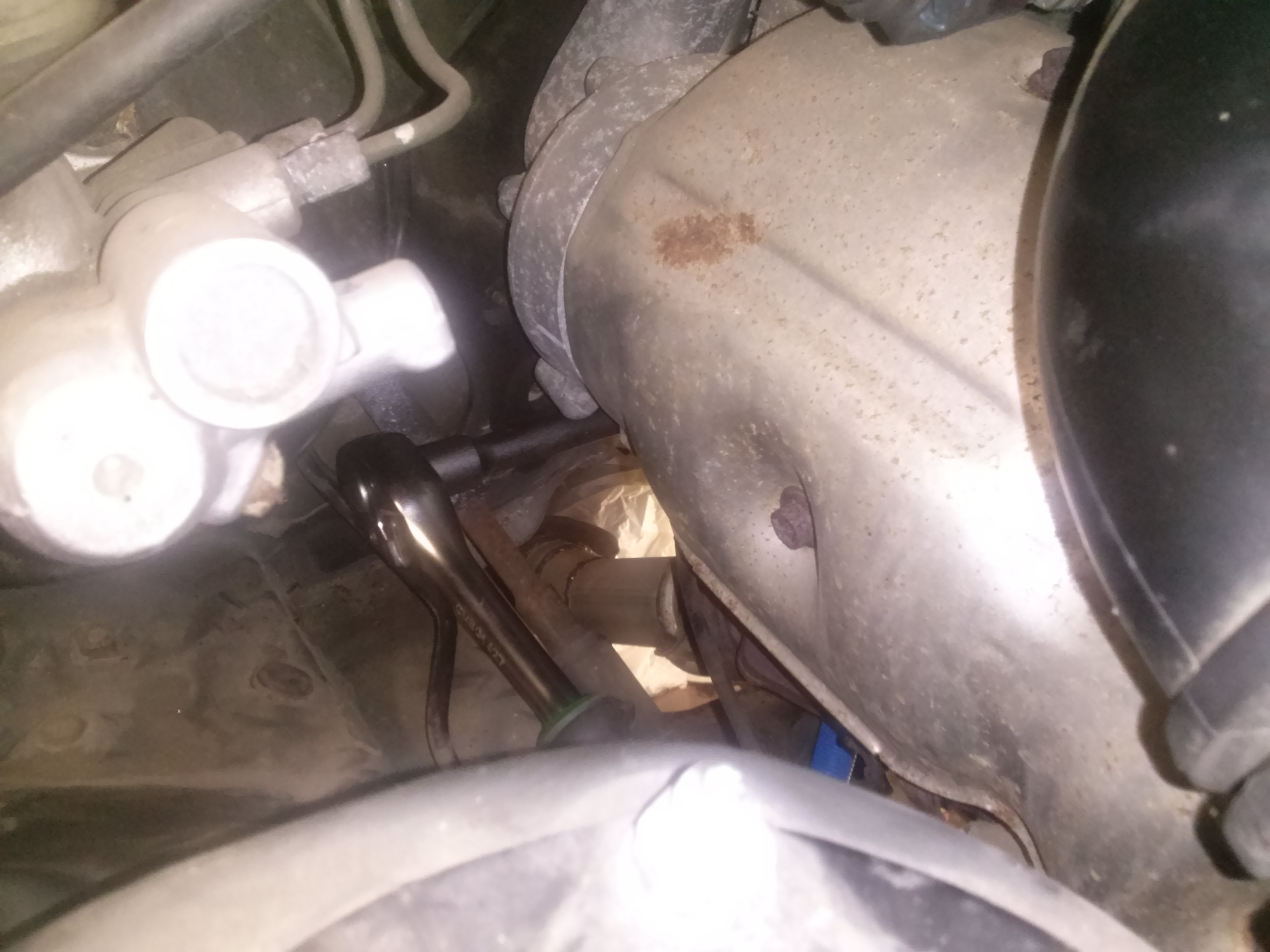

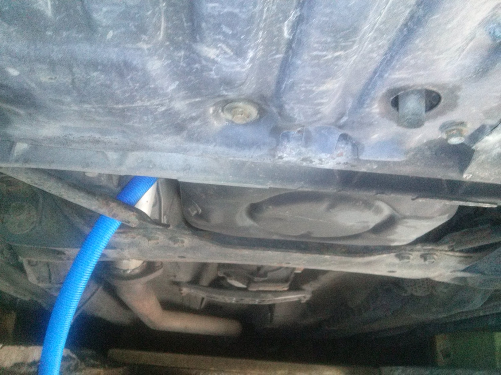

В общем искал я, как сливать антифриз с блока, многие не могут найти болт сливной. Как раз занимался на днях, фотоотчет)))
Для слива нам понадобятся:
1. жесткий шланг, около 20мм внутренний диаметр, 2 метра
2. трещетка
3. Удлинитель средкий
4. Длинная головка на 14
Лучше под 3/8, так как металличекий патрубок(на последней фотке виден) немного мешает наживить коловку 1/2.
Дотянуться до болта снизу проблематично, откручивать будем сверху(на ощупь), должно получиться примерно так.
Далее снизу протягиваем шланг между подрамником и кронштейном рычага, шланг фиксируется довольно плотно, один конец упираем в отверстие для слива, второй конец в канистру, отворачиваем болт, жижа побежала.
Ждем... закручиваем болт.
