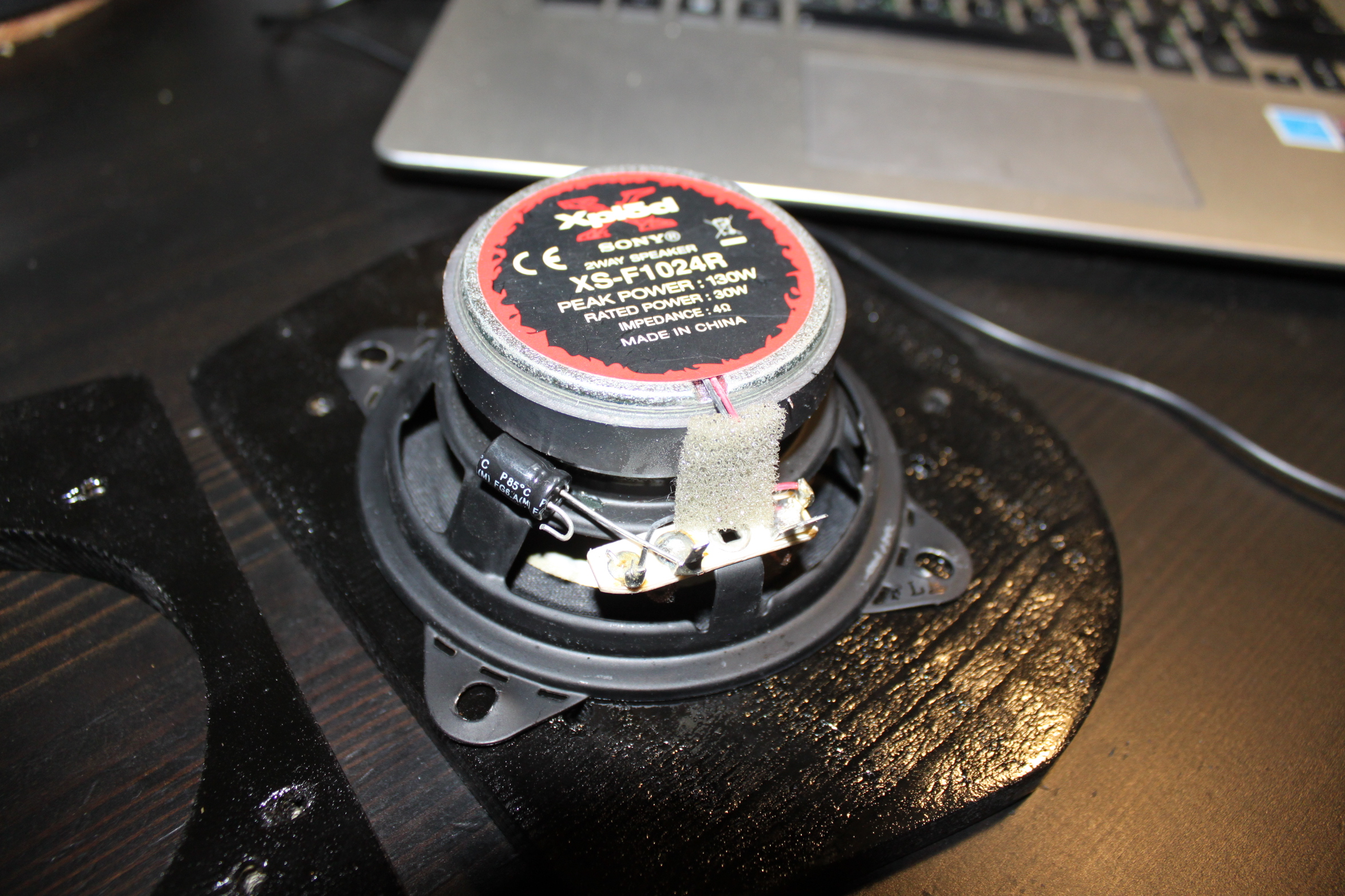

Подскажите пожалуйста:
Очень давно ставили мне магнитолу SONY в комплекте с динамиками.
Сейчас в порядок двери привожу и обнаружил, что на передних динамиках
для чего-то откусили конденсаторы (электролиты),
на задних они на месте.
Подскажите для чего это могли сделать?
Подключение самое простое:
Магнитола Sony 1 din и 4 динамика из комплекта в штатных местах
(задние больше, передние чуть меньше).
сообщение 17.8.2015, 9:25
видимо, чтобы не обрезалась полоса..
DENYKOR
сообщение 18.8.2015, 15:16
Сообщений: 835
Регистрация: 14.5.2010
Из: Хабаровск->Белгород
Пользователь №: 4 670
Я предполагал, что для этого, только не могу понять:
это заводской комплект из динамиков и магнитолы
т.е. теоретически все компоненты сочетаются друг с другом.
Получается когда ставили динамики, они на слух определили,
что не хватает каких-то частот и убрали конденсаторы?
А можно как-то рассчитать какие частоты убирались этим конденсатором?
Или это всё на слух делается?
сообщение 19.8.2015, 9:18
DENYKOR, можно. кури в сторону "пассивный кроссовер своими руками" ну или более общее - фильтр нижних частот ФНЧ, фильтр верхних частот ФВЧ
