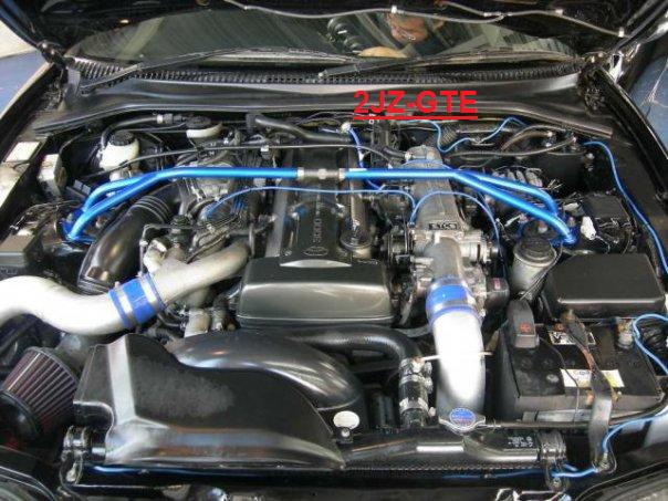

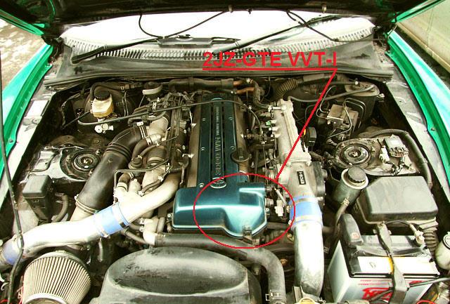

По ГБЦ - у VVT-i моторов небольшой горб под муфту на впускном валу. Соответсвтенно у простого - всё ровно ( как на фото). Поищи по форуму - я отписывал это уже.

продублирую drool'а
но с пикчерсзами =)

сообщение 12.3.2009, 0:12
MaFi, кружочек на VVT-i надо бы пониже подвинуть. Горб - вот он, прям перед глазами. То, что сверху - это уже так, побочное...
да недатянул круг smile.gif поздно было,почти спал

сообщение 12.3.2009, 16:24
Как будет время, дотяни и перезалей фотку

перезалил , гуд?

Картинка годится.
