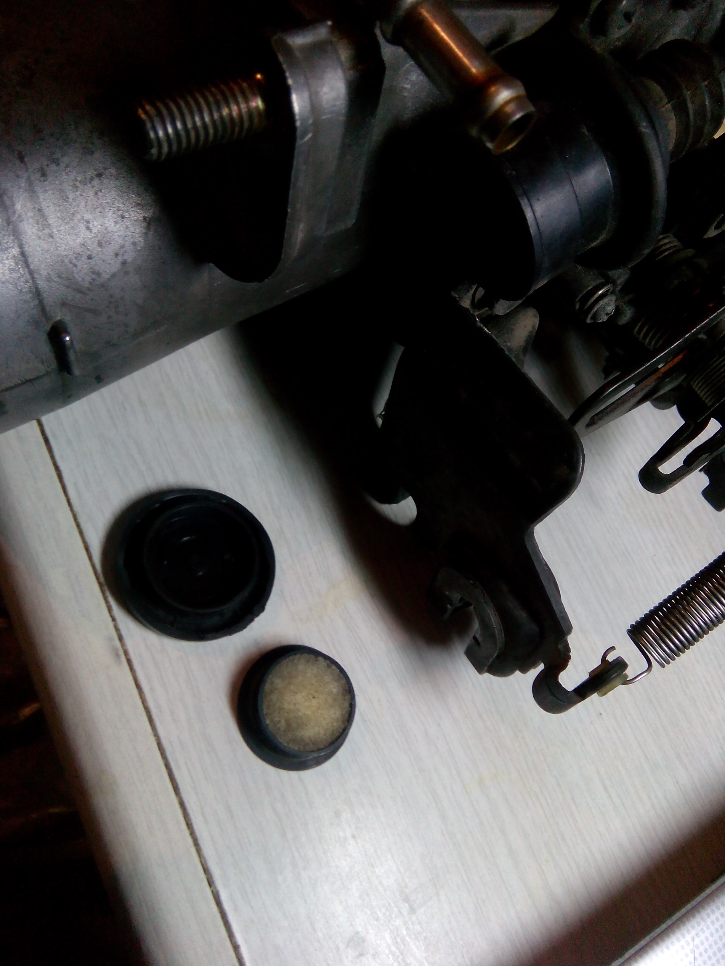

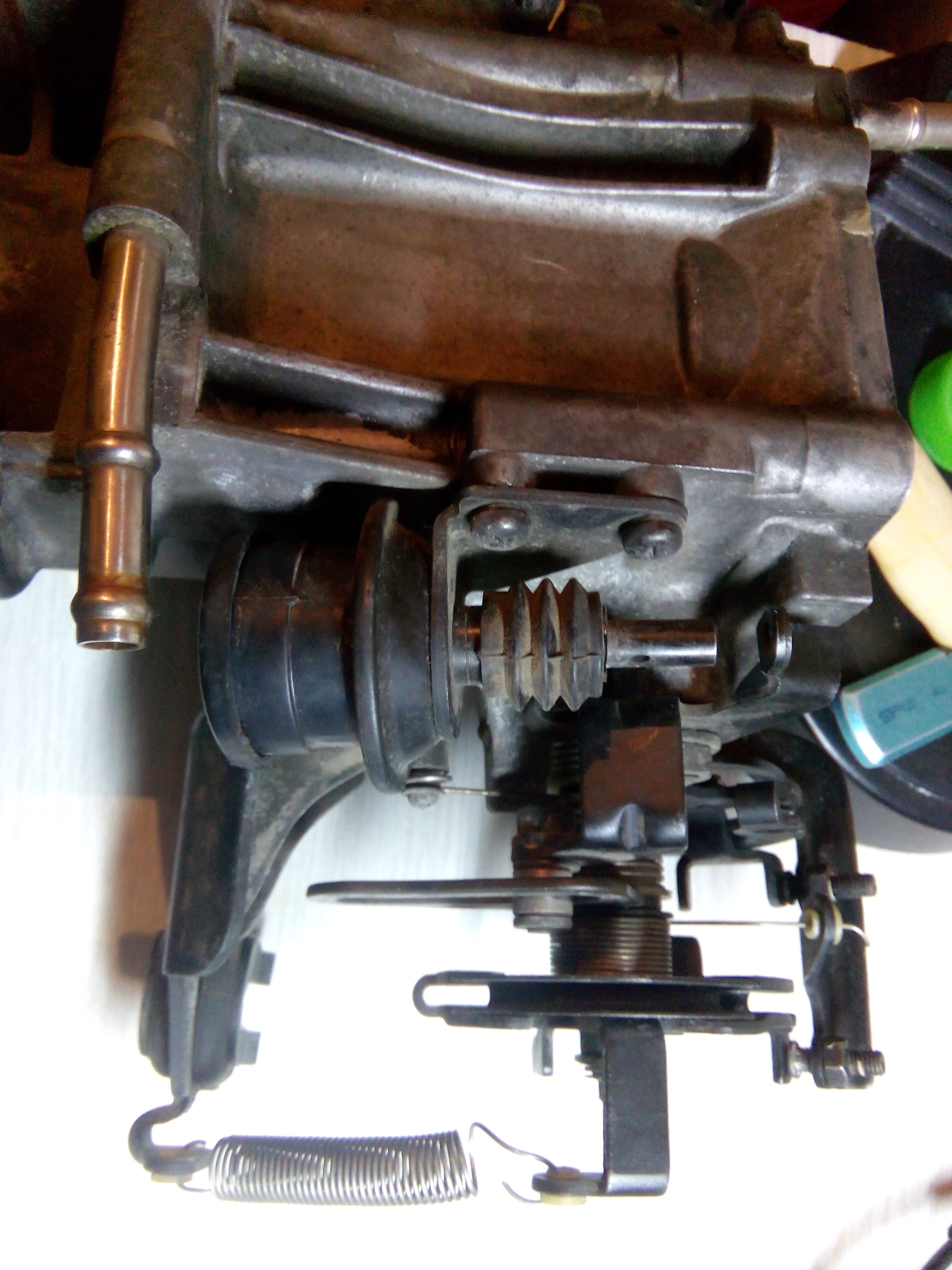

Для чего нужен этот фильтр в этой приблуде. И должен ли там стоять болт и какой вообще принцип действия этого агрегата. Вот для наглядности сфоткал. Внутри нашёл фильтр.

Benjiro, а что там за фильтр тогда?

Этот фильтр не дает воздуху резко выходить из демпфера

Эта фигня, если забита и работает неправильно , то может мешать заслонке закрываться до конца , кстати .
