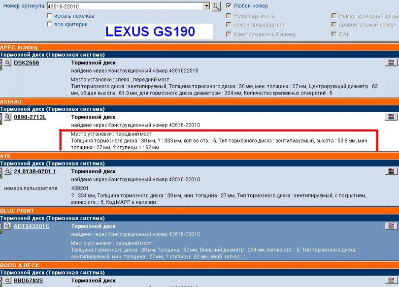

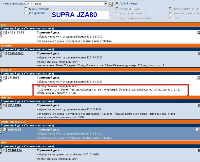

Чего нарыл:
Диски по размерам: центральное отверстие(62), разболтовка(5*114.3), общий диаметр(323) одинаковые, вылет плоскости рабочей поверхности от посадочной - хз, толщина дисков примерно одинаковые. Но это по каталогу. Общий диаметр 323 и 333.
Встанут ли суппорта на цапфу без доработки напильником - хз )
В классификации drool`a стоят на предпоследнем месте. Все имеется в шаговой доступности и по вкусной цене.

Суппорта болт он не встанут.
Диски не такие как у сток Супра 4 пот.

Насколько понял, диски от 190 встают на цапфу Супры, но не встают со сток суппортами.
Бюджет это одно, доступность другое, у нас не Владивосток, цельсиоров нету, а супр на всю страну 10 штук ) Просто диски с колодками новые от 190 лежат за углом, суппорта в паре км, вся радость 260 евро )
