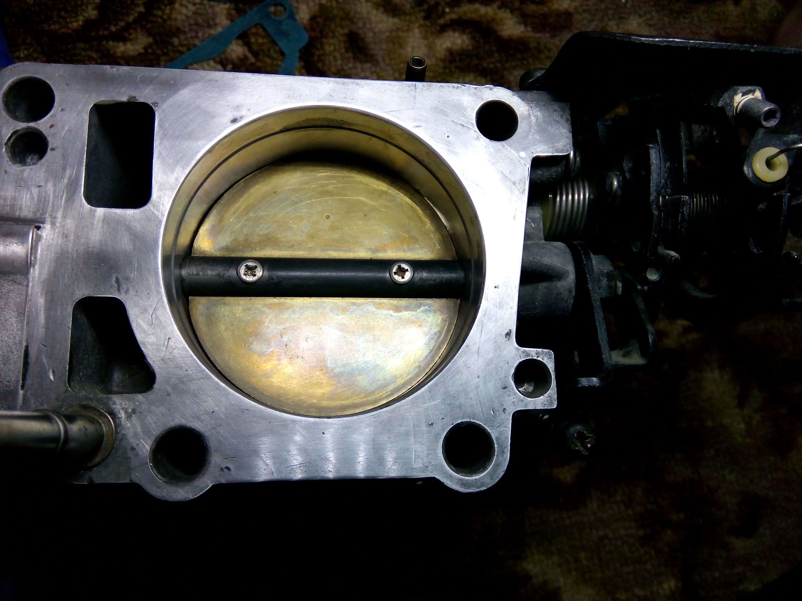

Могут ли из за смещения самой заслонки подсасывать воздух? Или такая щель не критична?
Заслонку можно двигать вдоль оси и из - за смещения появляется небольшая щель либо справа либо слева.

Когда покупал контрактный дроссель на GE мотор люфтов было минимум и на просвет практически ничего не было видно... Тут щель какая то хорошая.
Мой раньше старый дроссель клинил, приходилось резко нажимать на педаль газа и бросать его, только тогда он плотненько закрывался.

Если есть щели или клинит заслонка, однозначно менять дросель. Не будет стабильной работы ХХ. Подними ее и посмотри на просвет. Зазоров не должно быть. Проходил через это, правда не на Супре, но тем не менее.

Да, я уже понял что дросель под замену. Но видел тут тему про чистку дроселя и там были зазоры по больше, чем у меня.(но у него обороты были 900).
Есть еще мнение что не работает датчик температуры двиг, и он не передает инфу о том что двиг. прогрет и всегда стоят прогревочные оборты.(но это только диагностика определит диагноз)
Все же наверно не разумно покупать новый дросель и дождаться свапа. biggrin.gif
