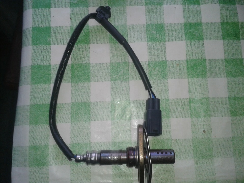

Написал в одну тему, может кому пригодится что бы не тратить лишние деньги на левый аналог который предлагает каталог...

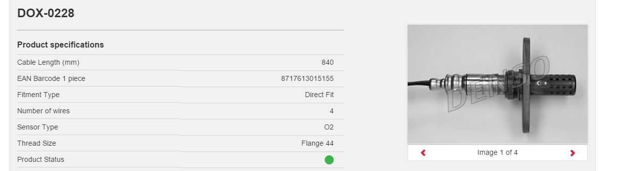

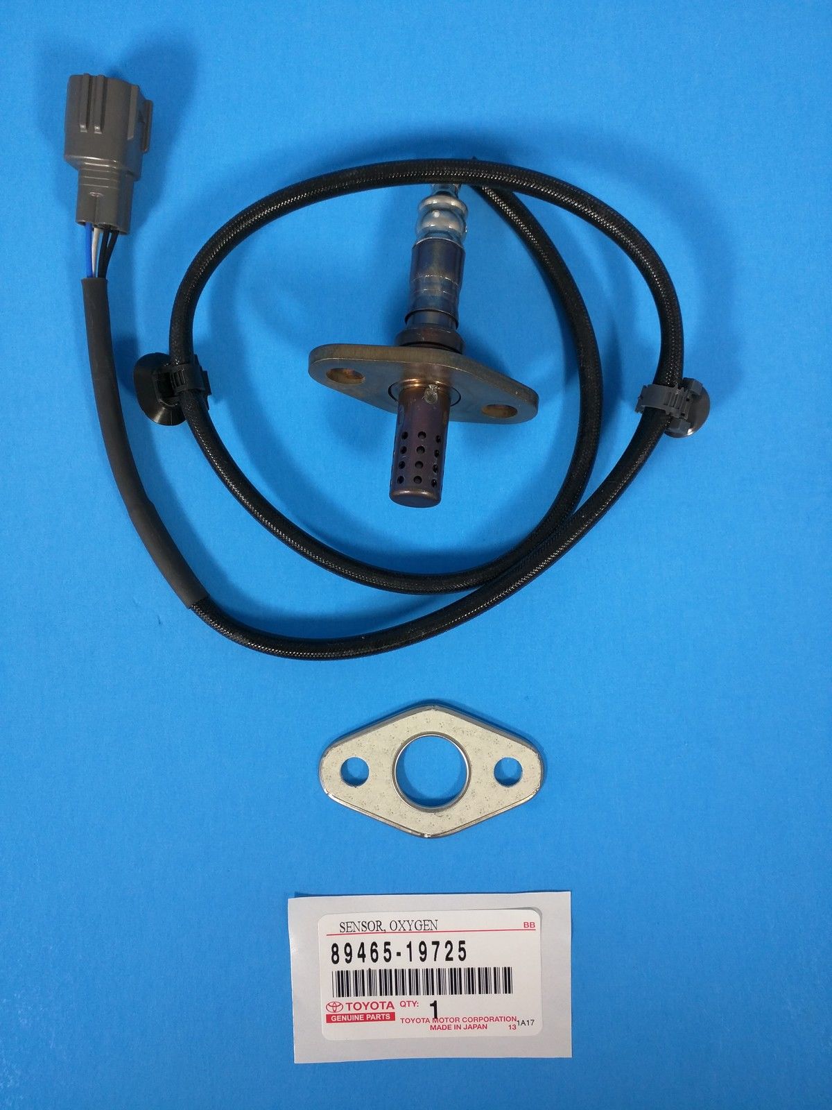

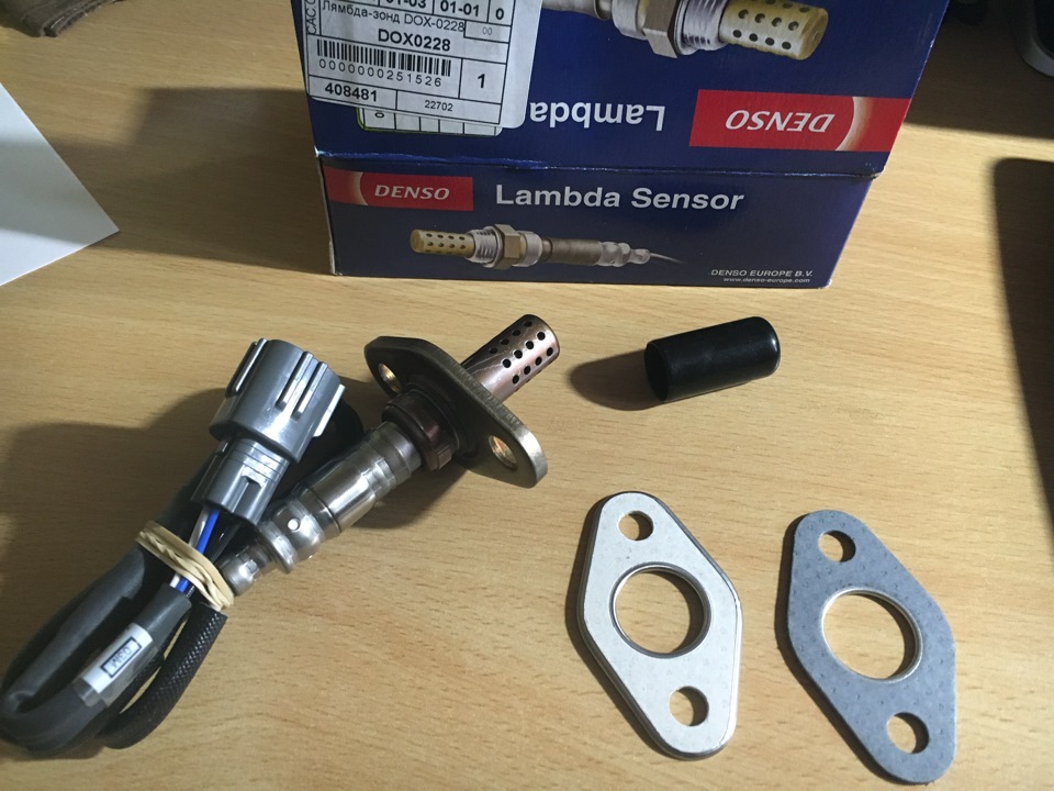

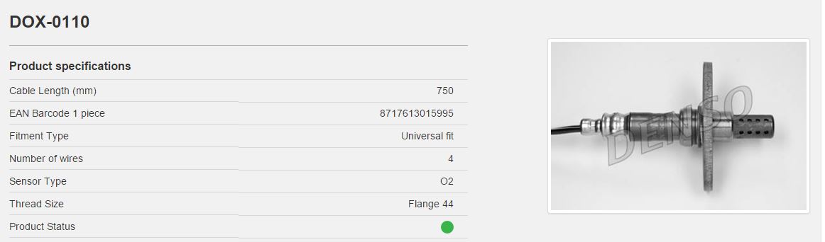

Уже стало понятно что в 2JZ-GTE VVT-i от 161 Аристы, а так же на Supra VVT-i мотор эта лямбда Denso DOX-0110 просто напросто не встает... упирается расширением. Доказательство в БЖ у Артемия - у него не получилось её поставить. (Ссылка) Так вот я немного порыскав в интернете... думаю правильно подобрал вот такой вариант - Denso DOX-0228. Цена приемлемая, в отличии от оригинала за 13+ тыс. рублей. Да и идет сразу с фишкой этот аналог, что очень удобно. Скажу сразу что оригинальный номер у 161 Аристы (89465-80018), отличается от супровской лямбды VVT-i (89465-19725). Видимо длинной кабеля с фишкой. Сравнив фото оригинально датчика Aristo 89465-80018, Supra 89465-19725 и аналога Denso DOX-0228 — это одно и то же. Denso DOX-0110 Универсальная без фишки просто напросто не проваливается в аутлет из-за утолщения на корпусе лямбды. Покупать не советую! Фото оригинала от 161 Аристы (89465-80018), Супра датчика (89465-19725), Аналога Denso DOX-0228 и DOX-0110: Оригинал Aristo (89465-80018) Супра датчик (89465-19725) DOX-0228 DOX-0110 ================ Всё то что я написал выше подтверждено! Сам я не покупал лямбду, но купил вот этот человек boombai - https://www.drive2.ru/l/9109385/ Всё подходит без проблем. Только пришлось ему переделать фишку. Покупать для Aristo 161 VVT-i мотора и Supra VVT-i 2JZ-GTE советую Лямбда-зонд DOX-0228. DOX-0228 Сообщение отредактировал AquaGen - 1.3.2016, 4:26 -------------------- |
AquaGen Аналог лямбда зонда для 2JZ-GTE VVT-i 29.2.2016, 16:25
drool Ставил такую лямбду - все ок прошло. Даунпайп прав... 1.3.2016, 0:26
