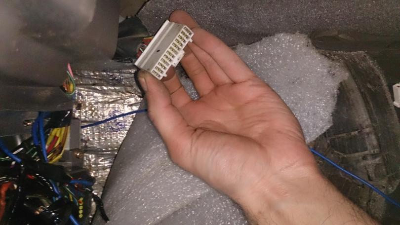

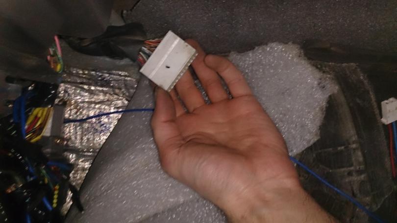

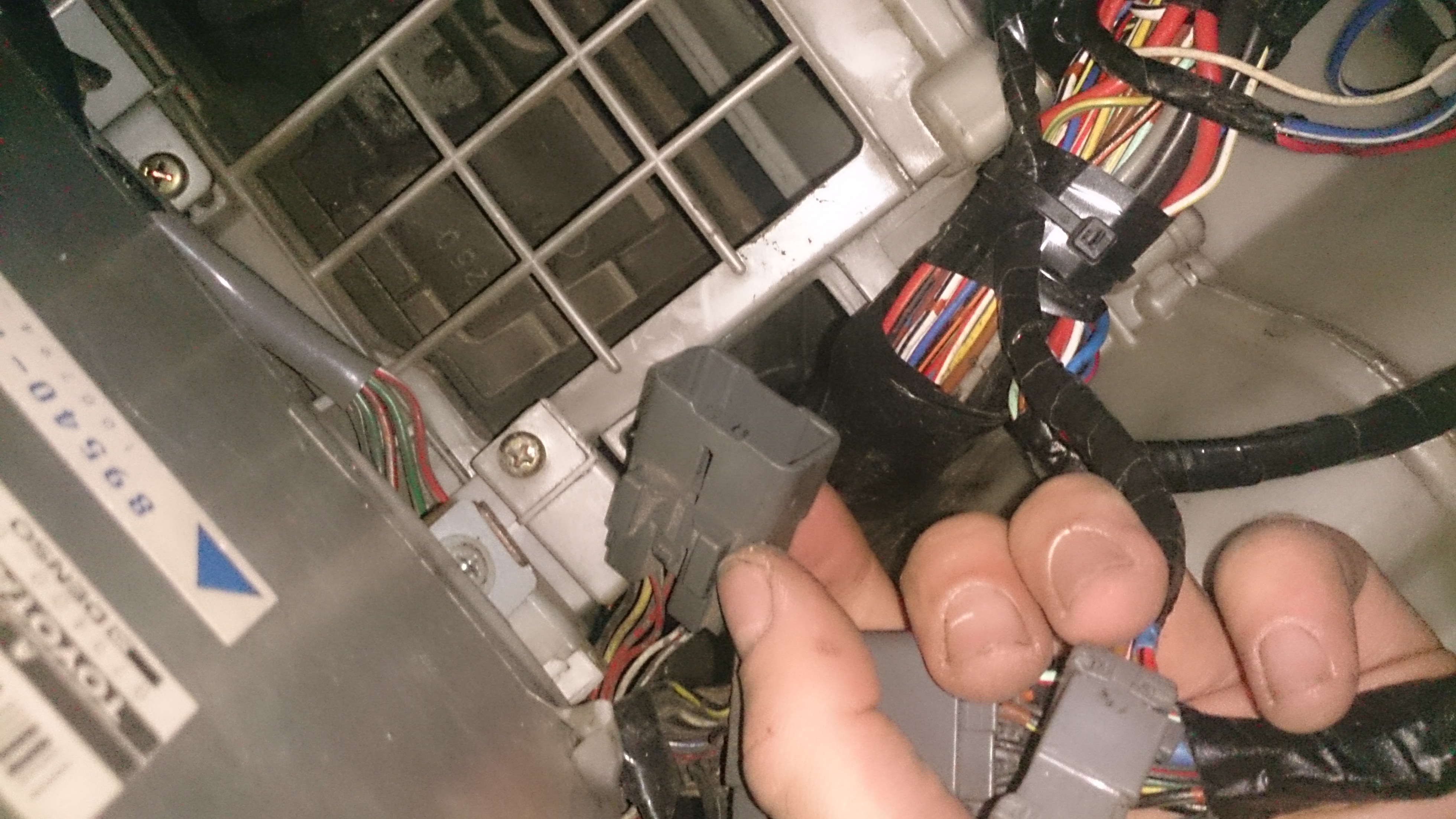

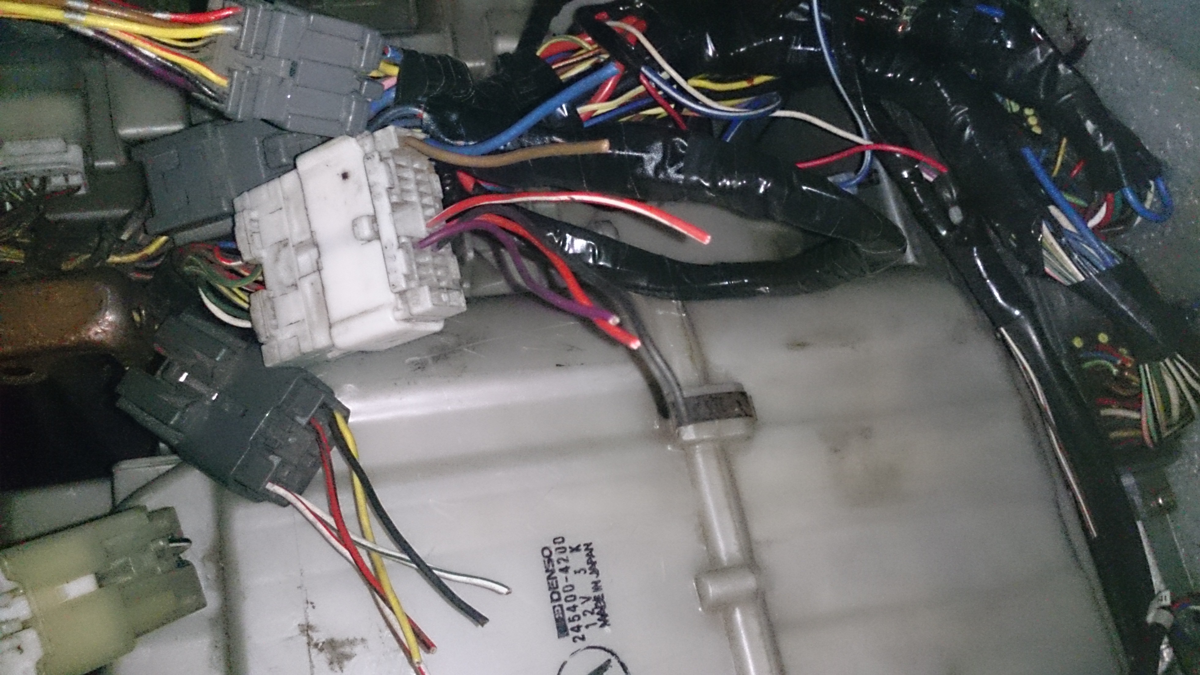

1. Не подключена фишка с коробки (дает сигнал на фонари заднего хода). Причина: отсутствует часть провода от салонной фишки к фишке с коробки. Ищу фишку в салоне, нужно фото или инфа по цвету/количеству пинов на ней.

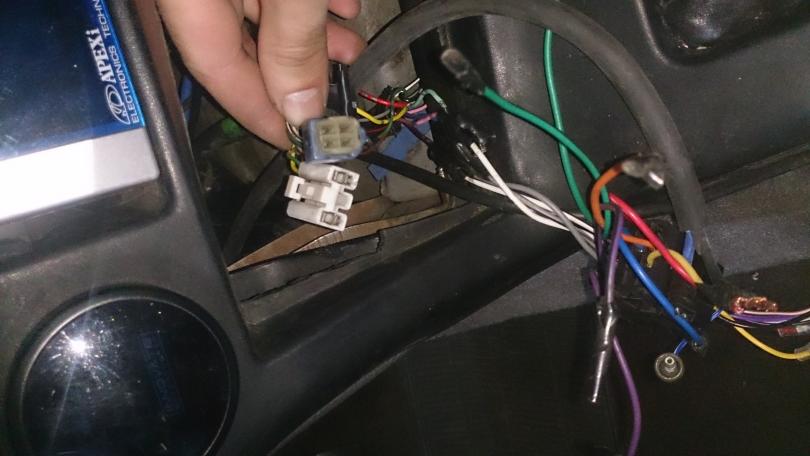

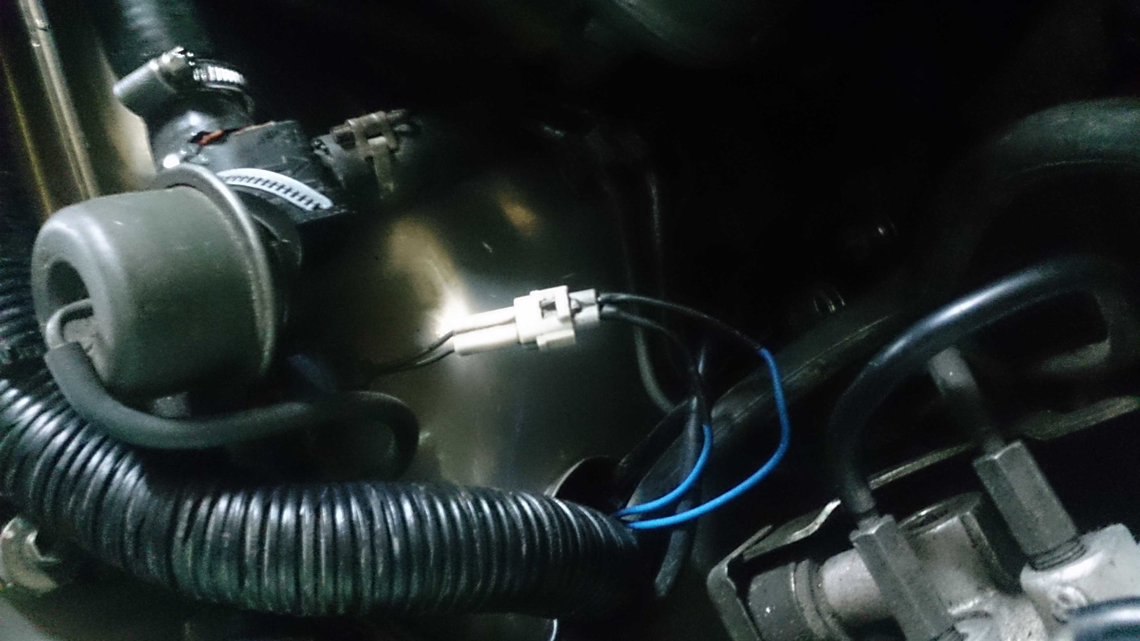

2. Не подключен точно так же краник печки (открывает подачу антифриза на печку), который под капотом и в него заходит шланг из гбц двс. Просто висит с него 2х пиновая +/- фишка. Причина: отсутствует часть провода от салонной фишки к фишке с краника. Ищу фишку в салоне, нужно фото или инфа по цвету/количеству пинов на ней.

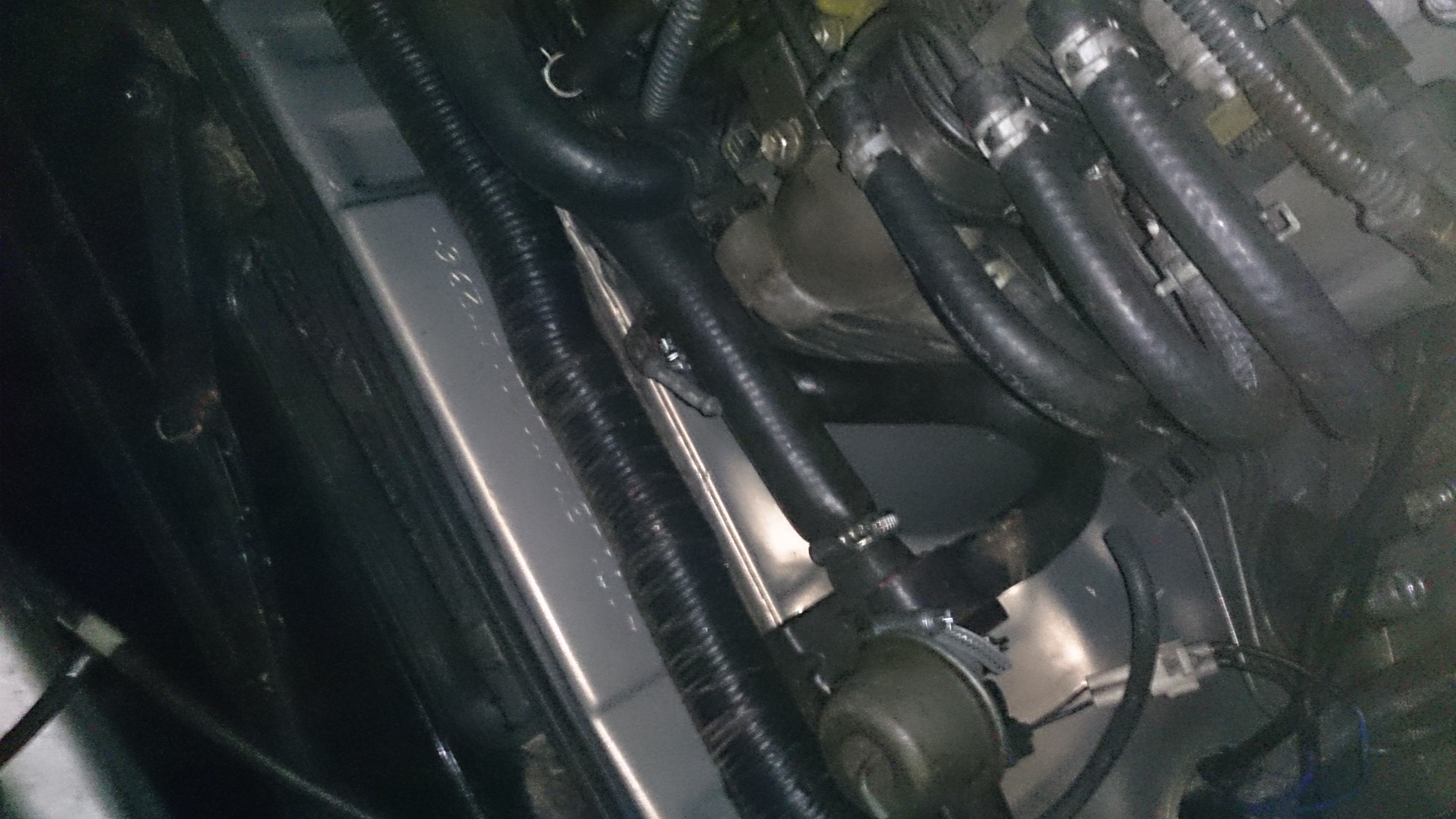

4. Перегрев (основная проблема). Большой кастомный радиатор. Гидровентилятор большой с Аристо. Помпа с маслонасосом. С помпы вроди не льется. Вентилятор крутится, хотя цепляется немного о кожух (механик, которого просил подогнать так и не справился) Тянет воздух в подкапотное. Термостат исправен, проверен - заменен на другой. Трубки снимал, силиконил, переобтягивал новыми хомутами и заливал антифриз по новой, с новым термостатом - снова перегрев. Установлен маслокулер, проставка с термостатом и выносом фильтра. Хоть вода и вскипела при перегреве - маслокулер остался холодным на ощупь, шланги из блока до проставки с фильтром очень горячие, а шланги от проставки к кулеру теплые только в той части, что ближе к проставке. Мысли: возможно дело все-таки в: а) помпе, думаю снять и обследовать на люфты и т.д. (не особо шарю) б) волшебно-въедливая воздушная пробка в моторе(может остатки тосола в печке от старого владельца и 7м) в) пробка 0,9 на радиаторе пропускает (маловероятно, пробка как и радик новые) г) ослабший маслонасос гидровентилятора(?) д) топливная смесь(?) е) ктулху (?)

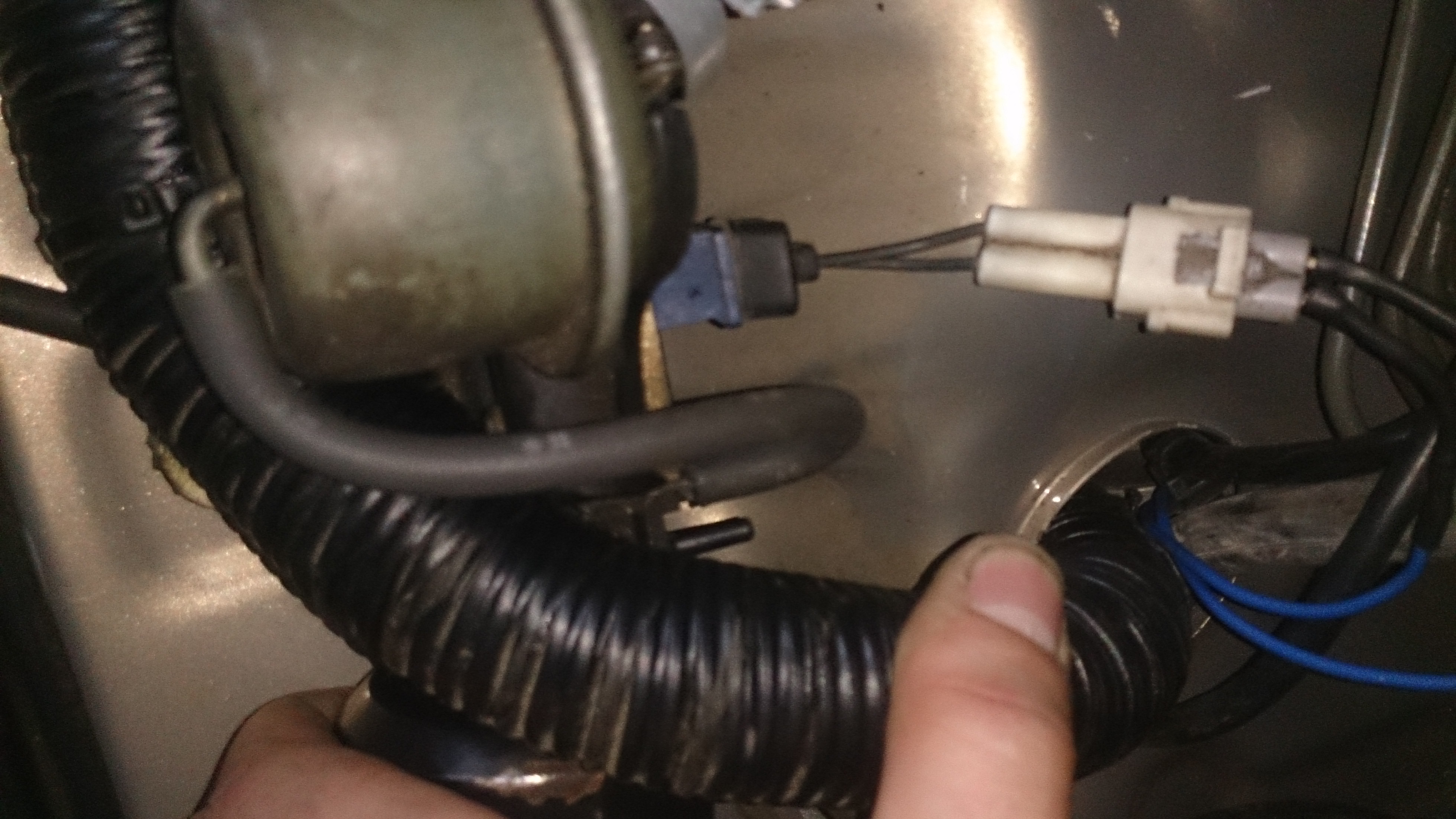

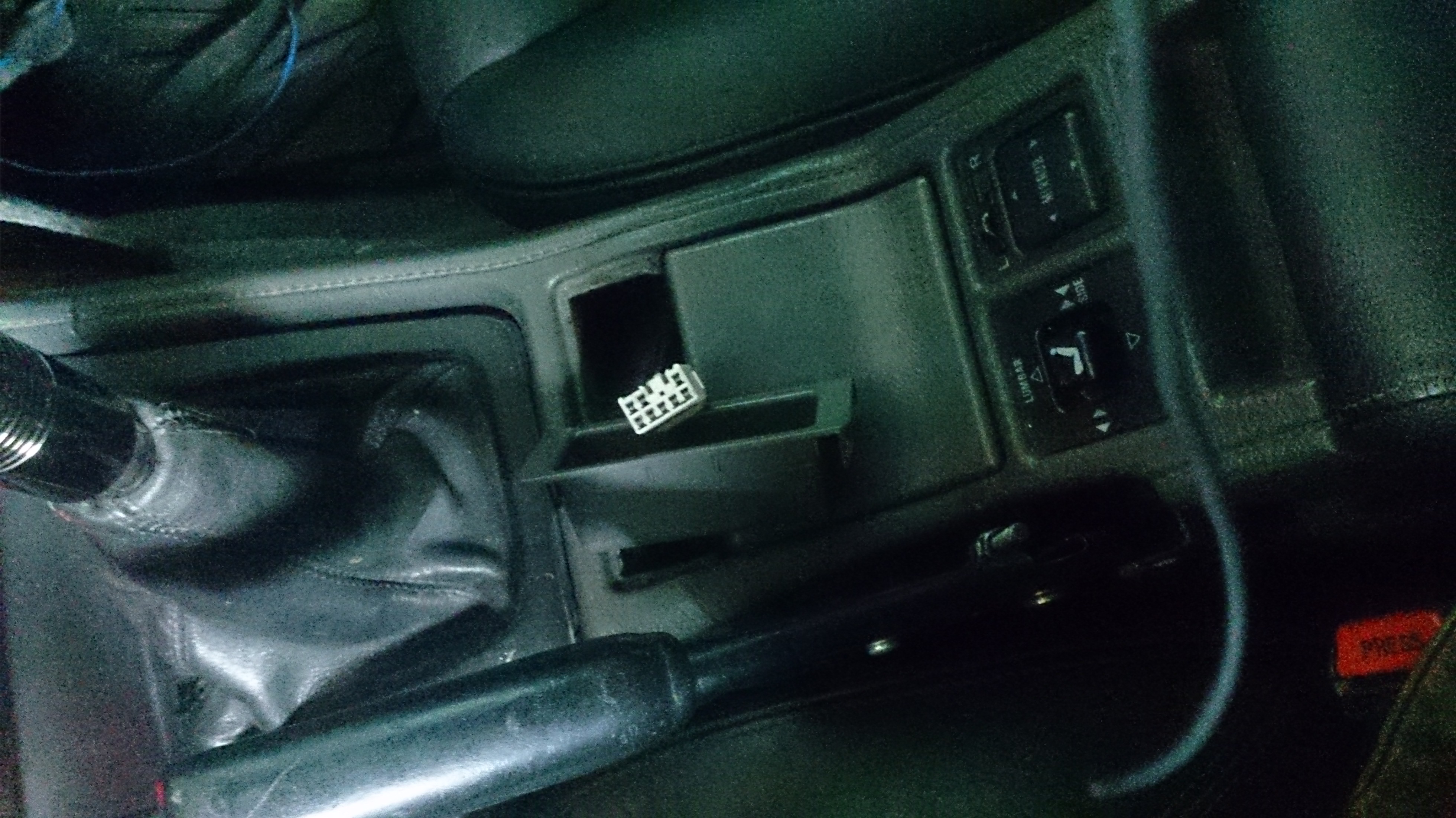

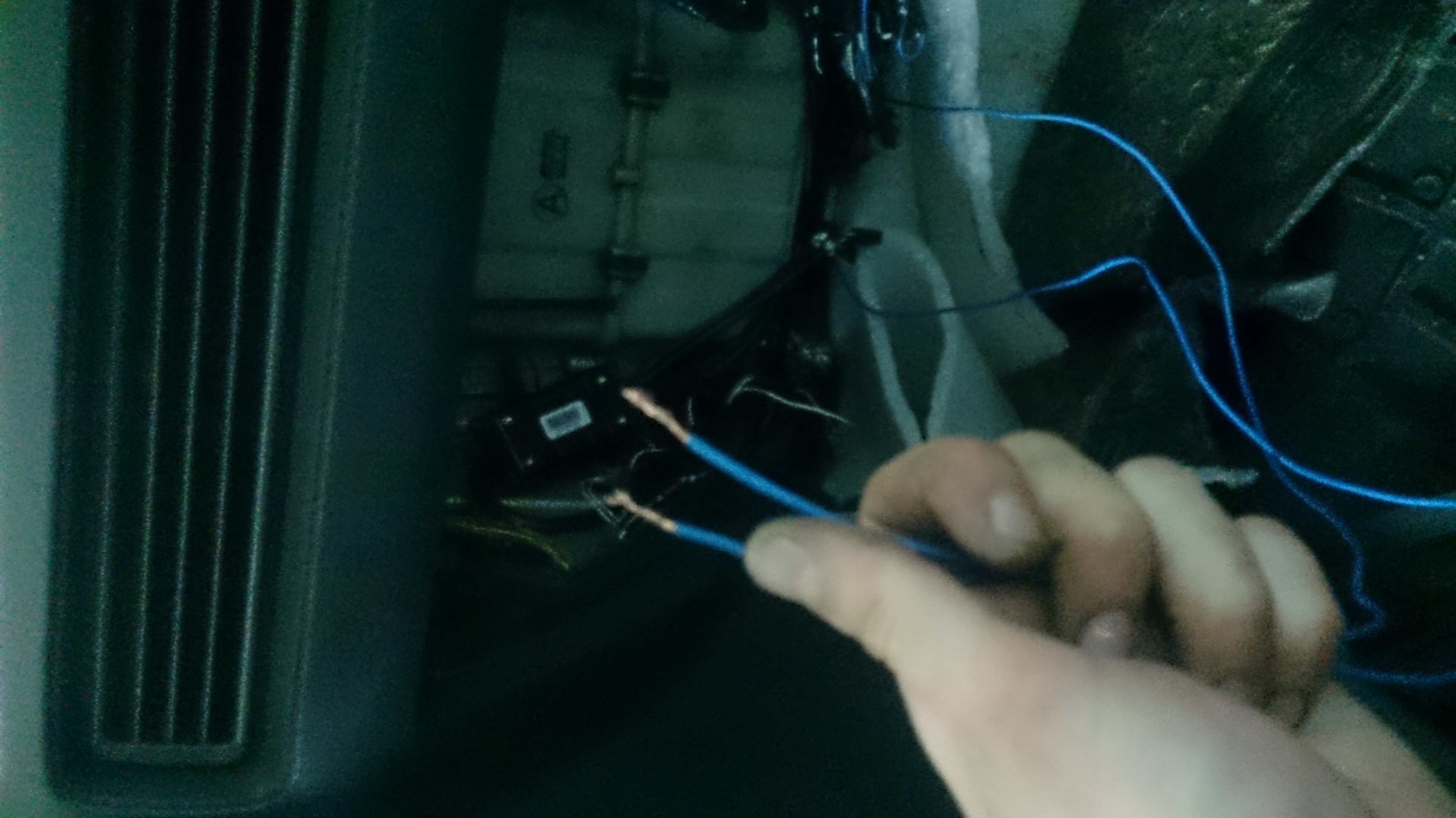

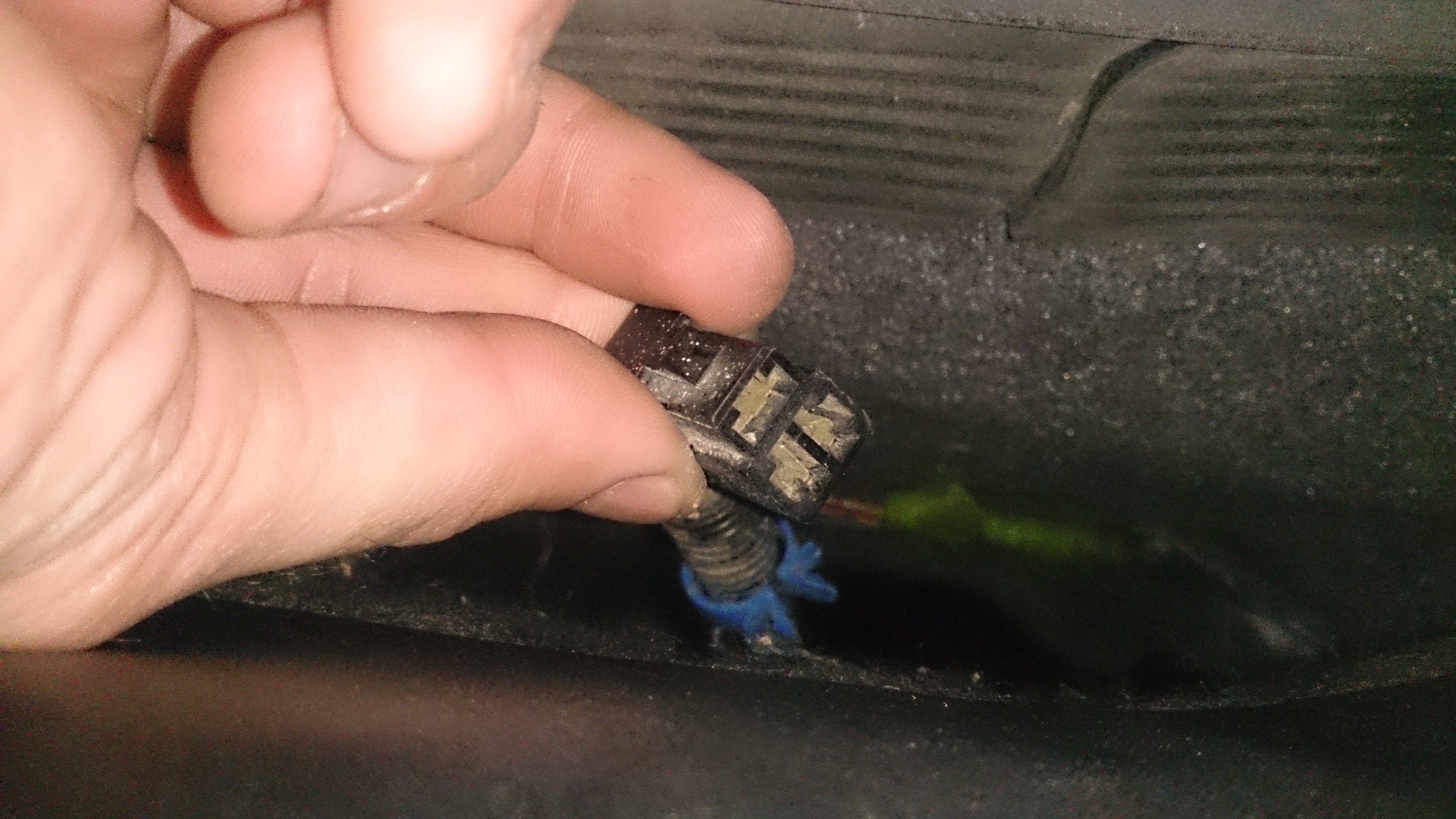

Сегодня все собрал и залил жидкости. Воздух получилось выгнать, печка чудесным образом заработала и дует горячим воздухом (краник печки пришлось открыть вручную, подняв колено актуатора и зафиксировать хомутом). От соленоида краника к актуатору краника подсоединен шланг, а от соленоида к вакууму отсутствует (на фото). Вопрос: на каком контуре взять вакуум с джея (не избыточное давление, а постоянный вакуум!) фишку от соленоида все так же не нашел куда зацепить (фото ниже) Сделал так же фото свободных фишек заодно в зоне бардачка (серая и белая) Так же фото 2 фишек за магнитолой. Белая и сборная желтая. Есть еще одна белая свободная в зоне коробки. И одна под седушкой на косе регулировки поддержек боковых и поясничной. Возможно подогрев или хз. Недостающие фото добавлю. Гидровентилятор, кстати, на холодную и на прогретом двигателе, по ощущениям прокручивается рукой одинакого. Возможно действительно стоит разобрать муфту и залить 10к силиконовое масло. Тут тоже возникает вопрос по маслонасосу вентилятора: сколько режимов работы есть у него. Возможно компьютер напряжение может менять как в бензонасосе 9 и 12 вольт? На его фишке всего 2 пина, я так понимаю + и - . Просто предположение*
Эта в зоне ручки кпп.
Сообщение отредактировал Artxayc - 6.4.2016, 0:49

Большая серая над кондеем. Белую гребенку скину позже.
Эти два за магнитолой.

Вот еще обещанные фотки.
Это те 2 свободные фишки над кондеем - папа/мама и цвет проводов соответственно.
Вторая фишка от косы водительской сидушки. Первая фишка подключена и уходит в спинку(регулирует поддержку боковую и поясничную)
Цвета проводов на нее

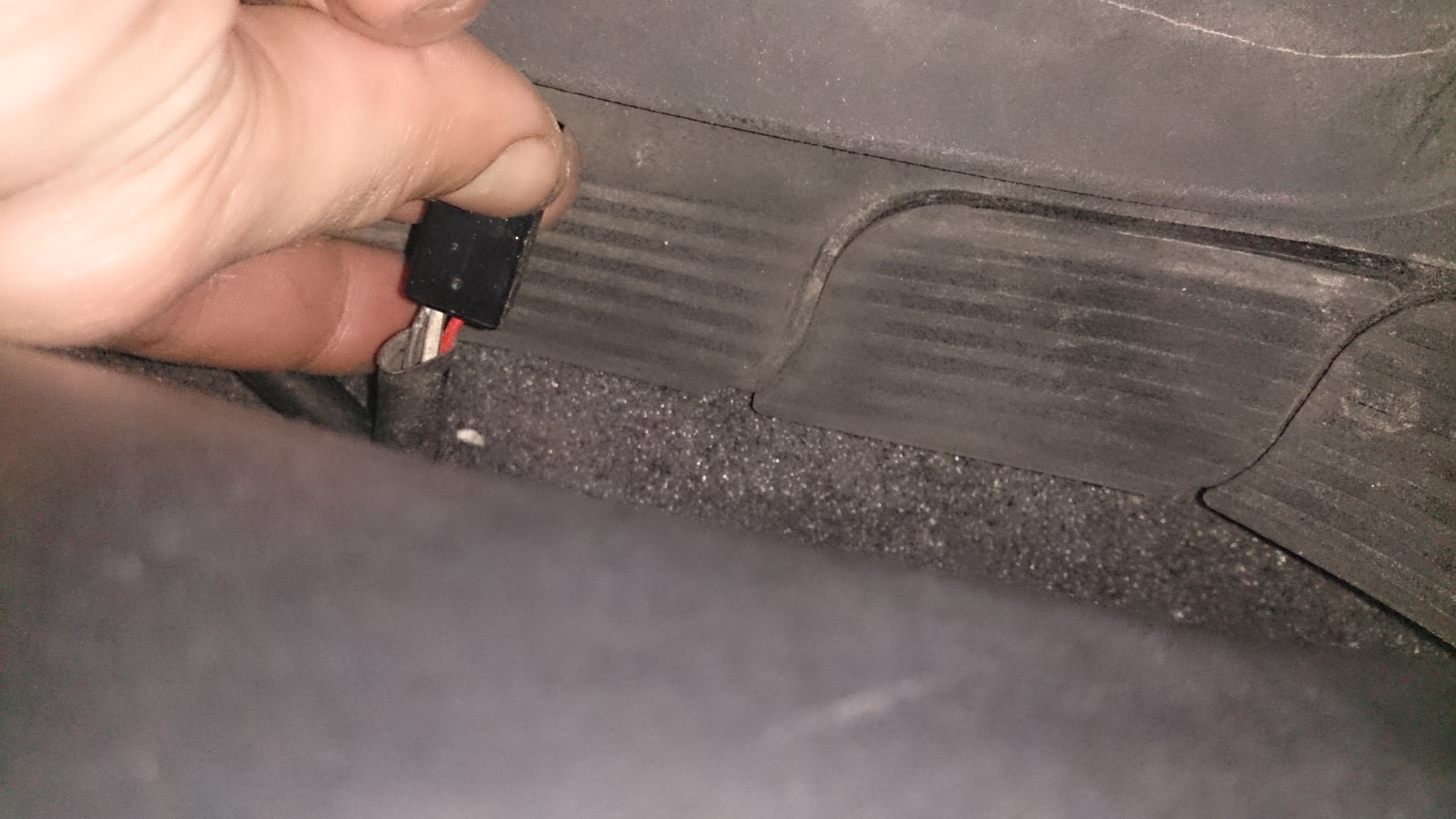

Эта заходит в спинку сиденья с той же косы

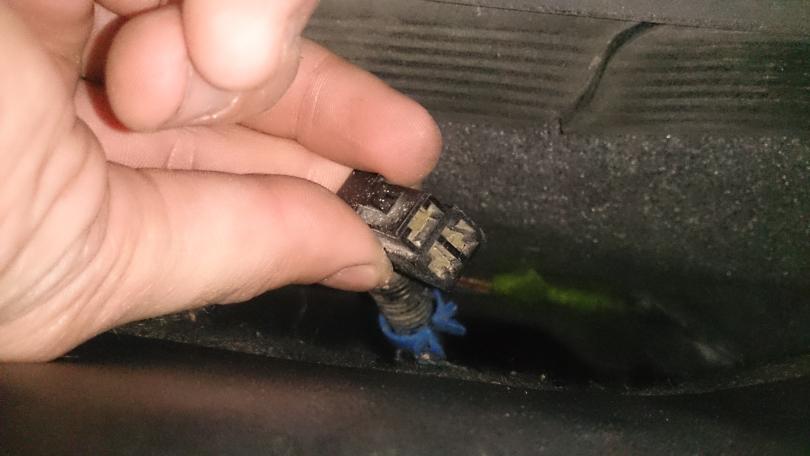

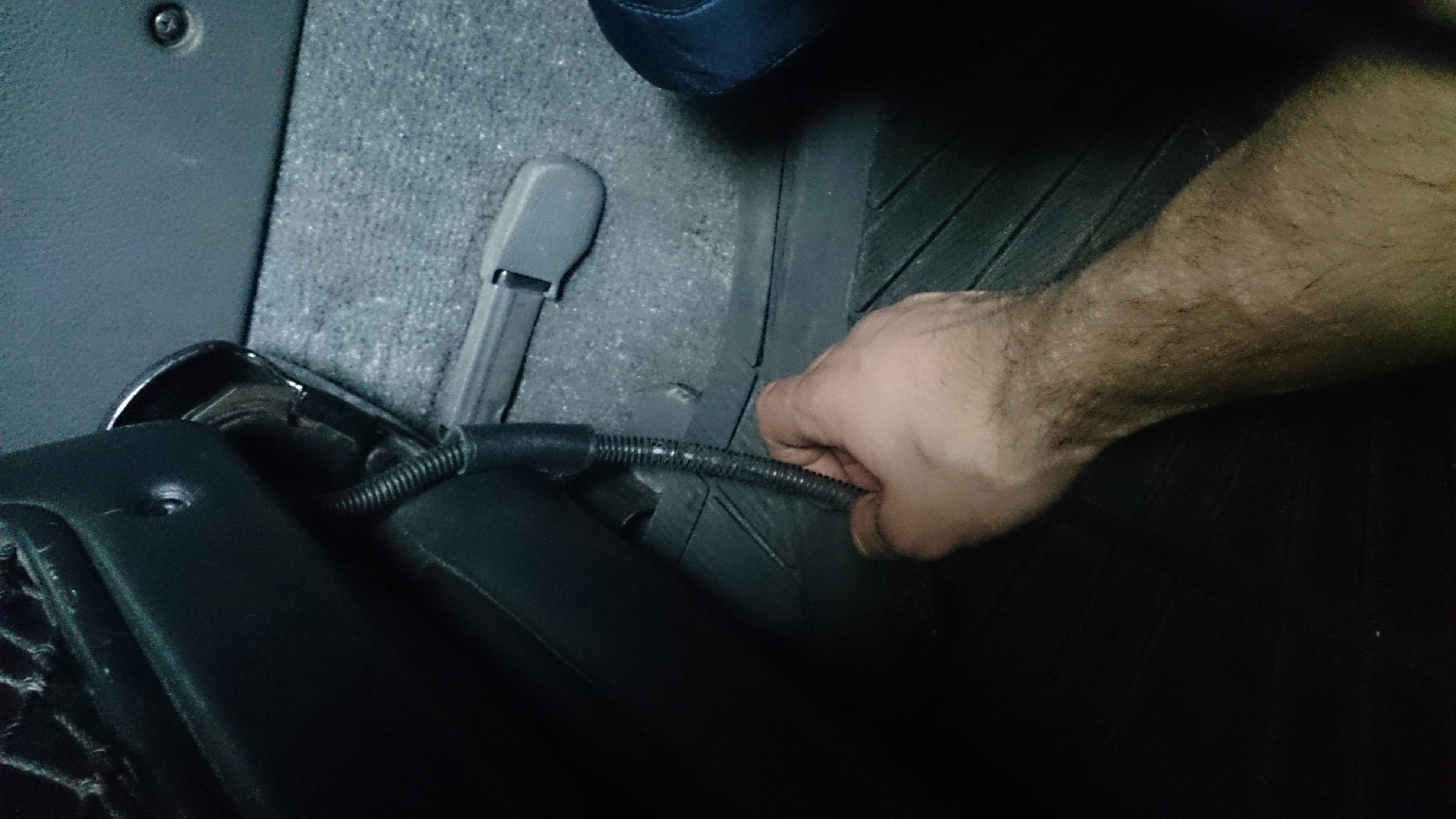

Обнаружена еще одна неопознанная фишка xD заходит из косы с улицы в ногах пассажира из отверстия рядос предами.
Sub, чтож...попробую разобрать и заменить масло. Благо воздуха уже в системе нет и пробку 0.9 заменил на 1.1. Еще остается вопрос по крану печки: нужен вакуум для оттягивания колена в актуаторе. А на соленоид сигналы в салоне найти xD

Sub, 7M-GTE в ней стоял. В том и проблема, что машина без двигателя досталась. Куда раньше он подключался хз. В любом случае это вакуум с двигателя. Теперь его нужно взять с 2JZ-GTE. Неплохо если кто-нибудь ткнул пальцем - я туда через тройник это дело зацепил.
сообщение 6.4.2016, 20:31
Ну прям вот вакуум ты не найдешь. Такой, чтоб постоянно был. Во впускном коллекторе он там только при закрытом дросселе.
Но вакуумный усилитель тормозов ведь работает. Просто на входе стоит клапан, который не пускает туда буст. Здесь то же самое прокатит. А вообще, ты уверен, что для работы этого актюатора нужен именно вакуум, а не давление?

нужен вакуум вакуумная трубка идет по заводу на этот клапан и на сенсор наддува (на левом стакане ближе к салону) вакуум можно подключить просто от коллектора, кстати этот клапан можно выкинуть вообще... печка и заслонками при горячем радиаторе регулируется... чек подсоединил??? не горит на моторе???

Sub, теоретически, если взять от коллектора ветку к актуатору нужно не дать давлению проходить к актуатору однонаправленным клапаном. У меня есть такой. С двух сторон носики для шлангов, а в центре мембрана. Воздух проходит только в одном направлении. Вот если его установить пропускной стороной к коллектору сработает? На самом деле хочу найти для начала заводской вакуум.
сообщение 7.4.2016, 13:55
Artxayc, ты понимаешь, что играешь в угадайку? А всего-то надо найти или другую 70-ку, или просто вакуумную диаграмму и посмотреть, как должно быть подключено. Ну и в каталог запчастей заглянуть, там тоже можно что-нибудь разглядеть.

Sub, к сожалению в нашем селе нет больше 70ток) трубка неопознанная из салона никаких признаков жизни не дает. Воздух не циркулирует. Фото самой ирубки ниже. Подозреваю что она имеет отношение к круиз контролю от 70.
