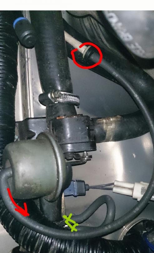

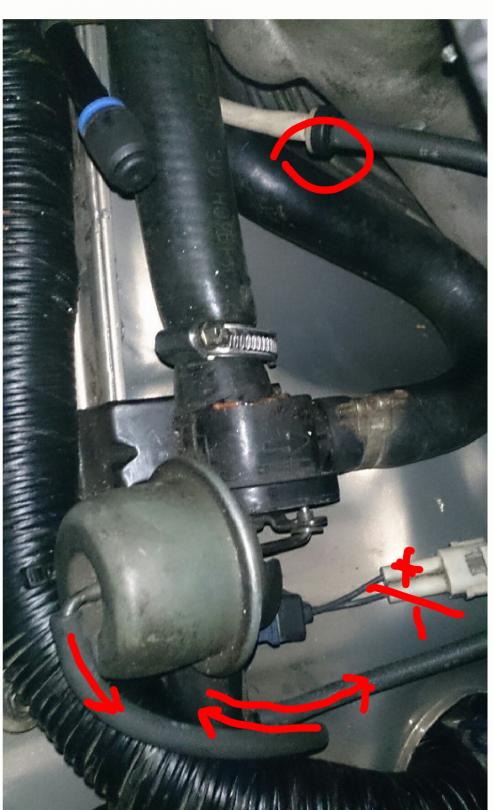

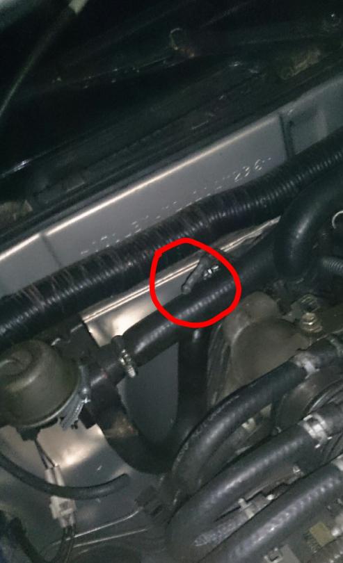

По поводу вакуума для краника.

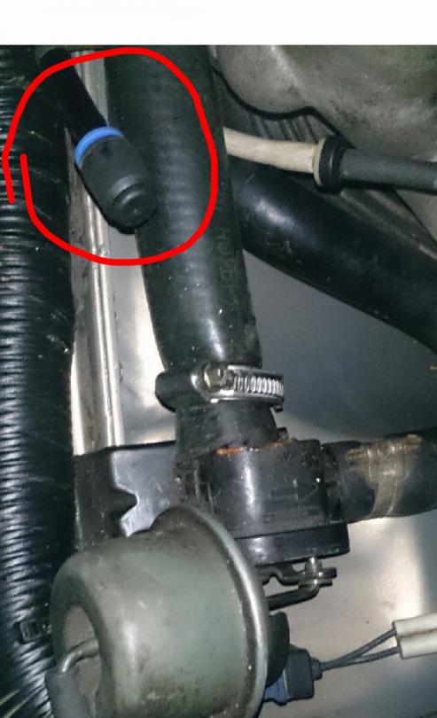

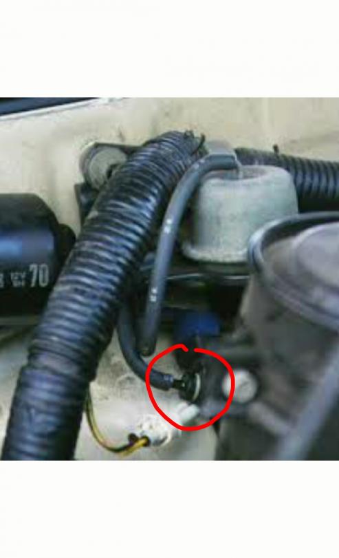

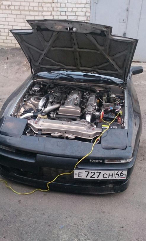

На ма над двигателем проходила рейка из которой шел вакуум на краник. Сейчас отсутствует. С нее снят шланг с односторонним клапаном и по аналогии взят вакуум с 2JZ. В данный момент ваккуум подключен напрямую к кранику от коллектора. В результате, при заводе двигателя, открывается краник печки и все работает. Давление исключается клапаном. Фото ниже.
Так все должно быть подключено при запитанном соленоиде. Накинул для примера.(фишка с сигналами на него в салоне все еще не найдена)
Найдено, по случаю, изображение в сети с подобным подключением.
Свободная трубка, о которой говорил, по всей видимости со снятого угольного бачка xD название забыл. На последнем фото он из-за угла выглядывает. Выполняет роль фильтра, я так понимаю. В данный момент отсутствует. Потому глушу трубку, чтобы не попадала пыль или вода.

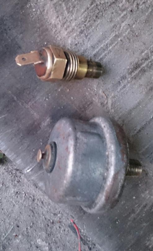

для работы приборов делается все достаточно просто... покупаются сенсоры давления масла и температуры воды и вкручиваются в 2JZ... c давлением масла проблем нет выкрутил один, вкрутил второй, а вот с температурой воды у меня на VVT-i пришлось сверлить отверстие, нарезать резьбу, родной датчик от 7m однопроводной подключил и все... родной датчик буста выкинуть можно... он все равно у меня всегда зашкаливает, как вариант туда с атмосферки поставить датчик напряжения...

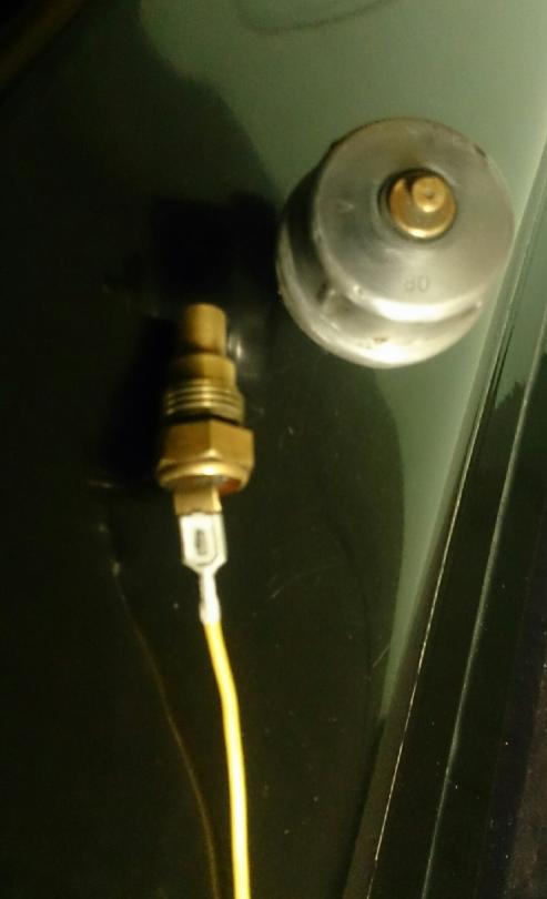

Нашел датчики, а вот фишек от них нет...на датчик воды я клемку найду какую-нибудь, а вот с баклушей датчика дм незнаю как быть. Так понимаю оба одноконтактные, нужно только плюс цеплять, а масса на корпусе.

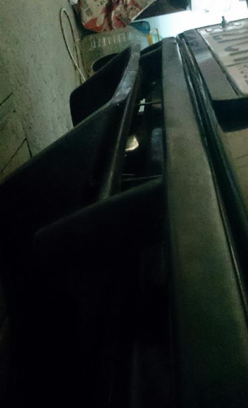

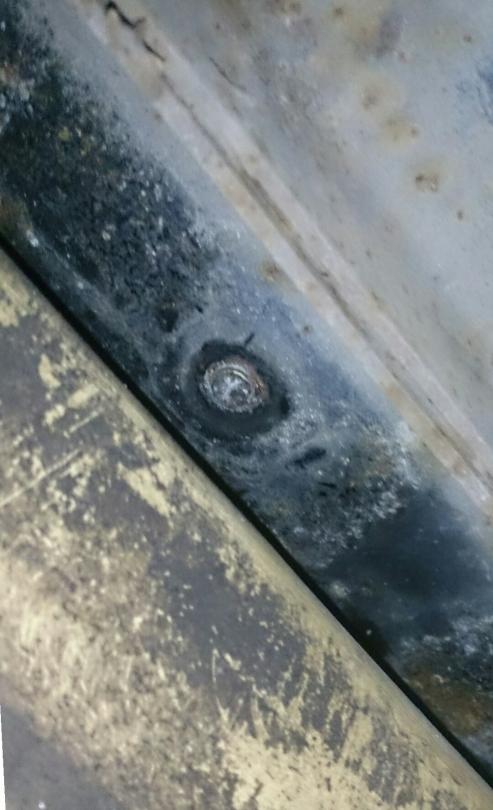

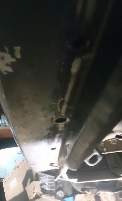

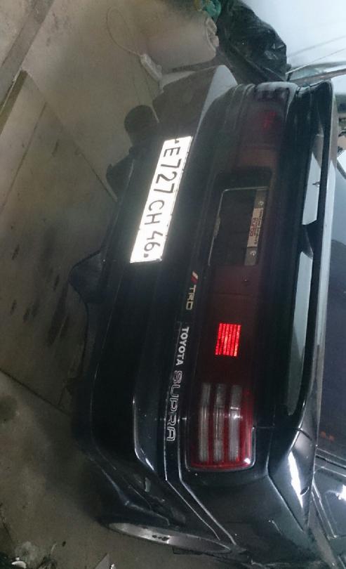

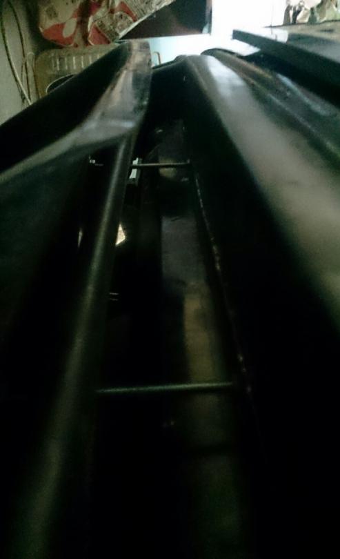

Вот такая беда под задним бампером. Остатки крепежа рейки бампера к заднему усилителю. Думаю высверлить. Рейка есть. Вопрос только в том есть ли там резьба на усилителе или эти шпильки/остатки болтиков приварены к проходящей внутри усилителя рейке.

Сегодня закончил с установкой накладок. Высверлил все гнилые болты по заднице и даже использовал для кастомного крепежа. Решил переставить, но акум от долгой стоянки умер.
В ожидании силиконового масла для муфты...заказал тойотовское 3000 один флакон. И болтик гура. На перекуре зачистил датчики. Мелочь, но приятная) Буду разбирать перед для того что бы вытащить муфту - заодно поменяю датчик дм. Для датчика воды метчик не найден. Резьбу думаю нарезать в стандартном месте. Ужасно неудобное для работы...

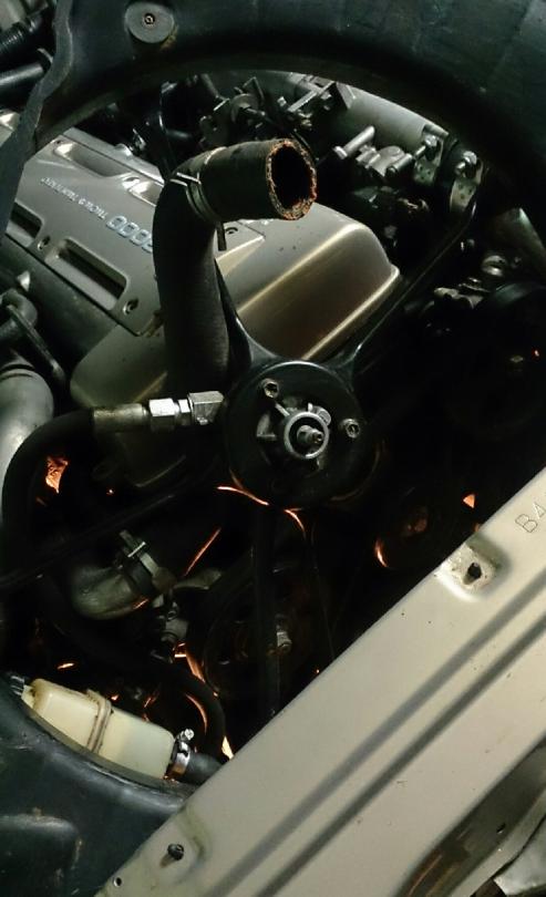

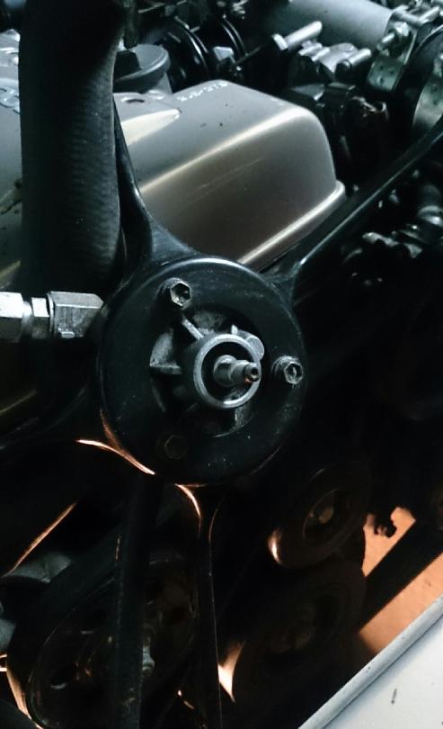

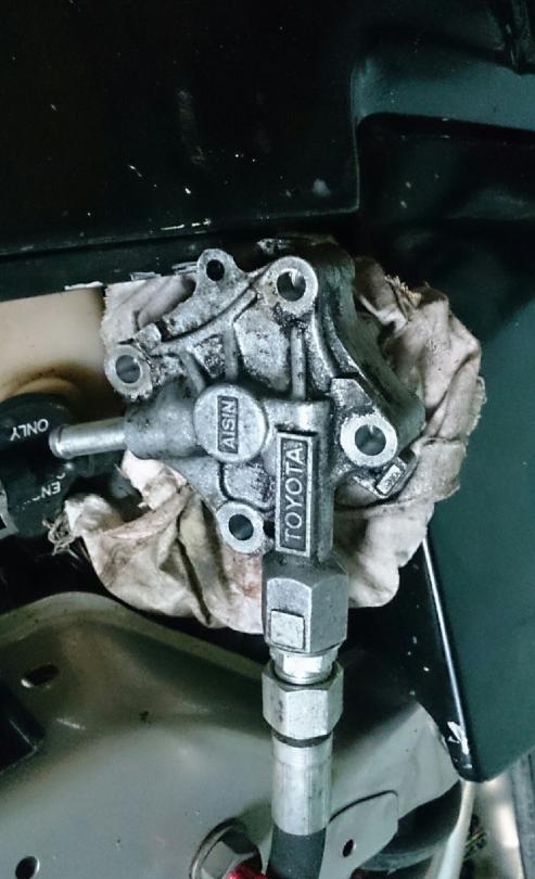

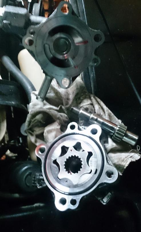

Масло пришло, но видимо не понадобится. Вискомуфты в гидровентиляторе нет. Простейшая и надежная механика. Разобрал, посмотрел - состояние "ок". Теперь думаю как заставить крутиться быстрее. Сниму напряжение с фишки на масляный насос (гонит масло в привод вентилятора, стоит на помпе воды, подача +/-). Надеюсь обнаружить 9 вольт, тобишь один из возможных режимов. Если обнаружится 12 вольт, то проблема в насосе или в самой жидкости. Залит petro canada dextron 3 как и в гур. Возможно дело в вязкости и нужно что-то другое.

Думаю может dextron VI или что то совсем другое.
саша., этот тоже от Аристы) сначала хочу разобраться в чем дело. Электровентилятор дело хорошее...но опять деньги и гемор с подключением и режимами.

Датчик дв нашел свое место. В блок не вкрутить эту баклушу, родной намного меньше, а места там свободного нет - мешают ребра блока и крепление блока кондея.

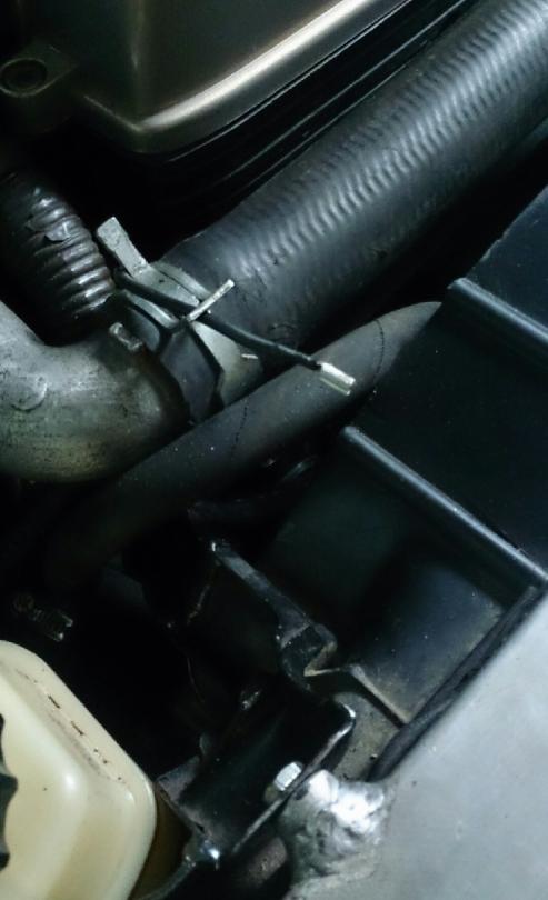

По датчику температуры на приборку...думаю купить проставку с резьбой для датчика или изготовить и установить в шланг на радиатор. Минус с корпуса если нужен - возму проводом с корпуса/медной прокладки родного датчика на медную прокладку датчика 7м. Припаял клемку и удлиннил.

AquaGen, я бы с удовольствием...да к сожалению нет болтов-заглушек. Только 2 родных датчика воды 2JZ на комп и на приборку и никакого намека на резьбу для датчика от 7m.

Artxayc, как нету? Я думал что в Супра моторе там ставится однопроводный конусный датчик для приборки, а в Аристо моторе просто стоит заглушка. Я себе туда его вкрутил для приборки.
