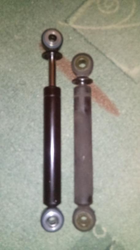

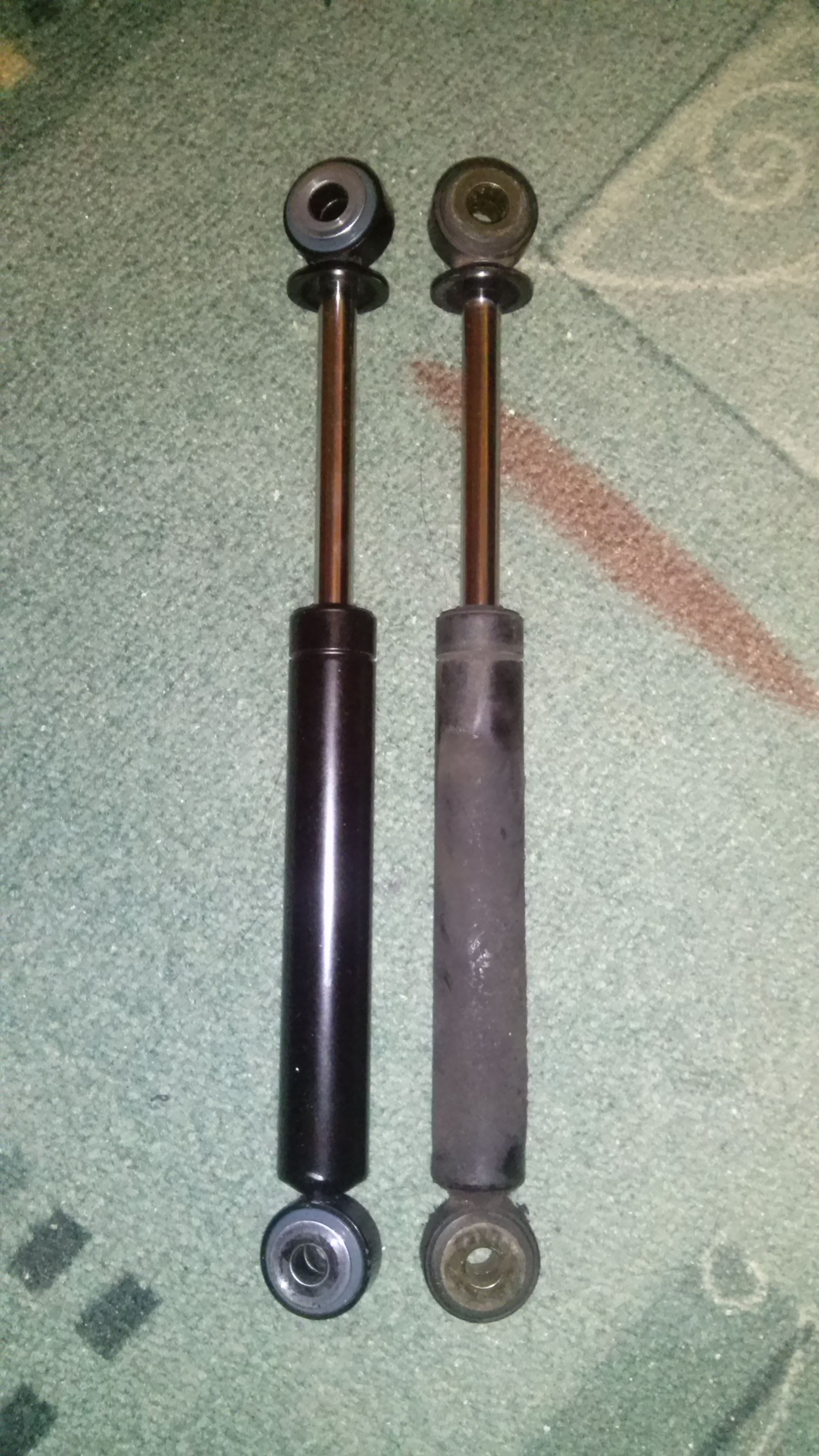

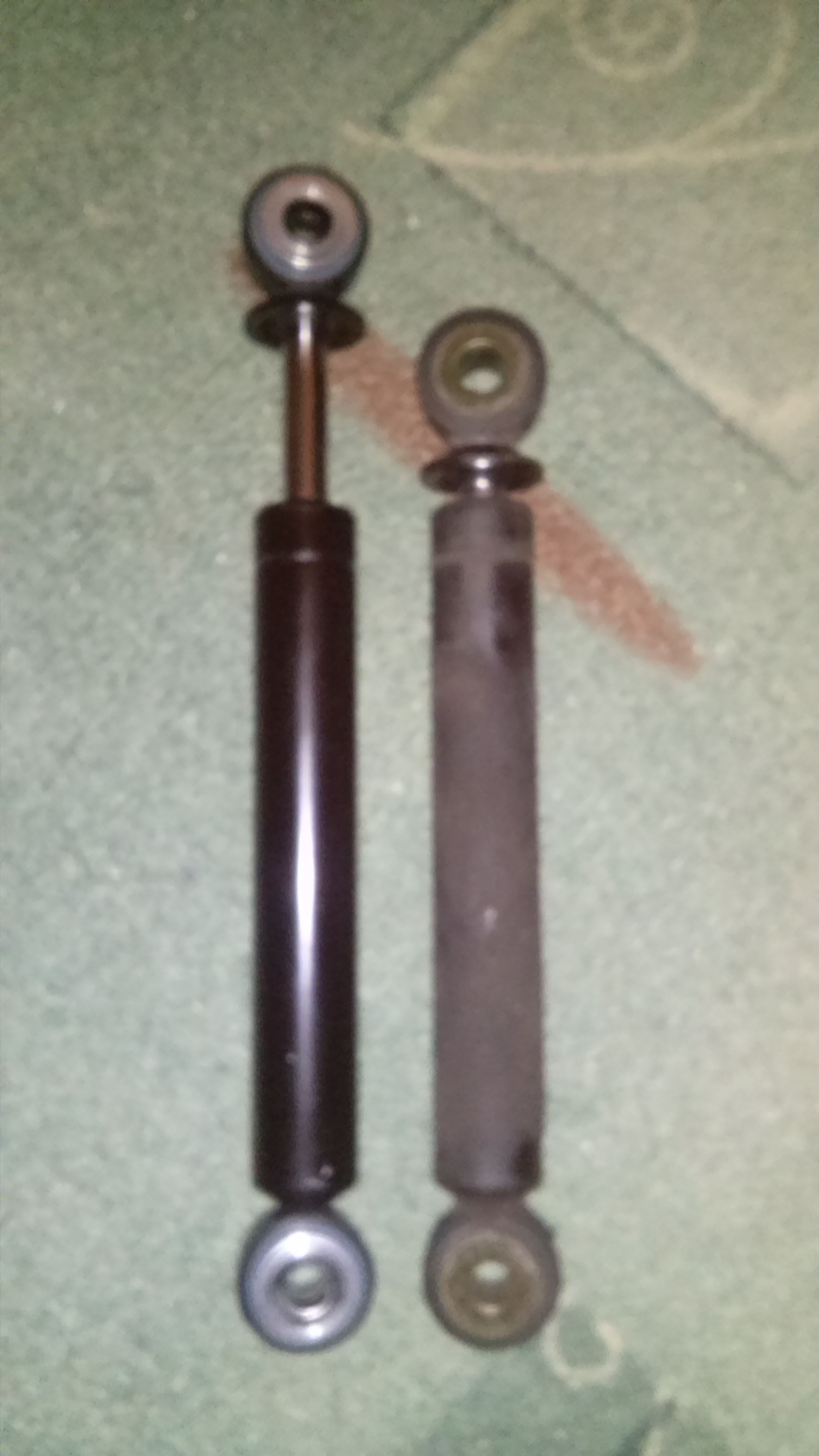

Получил новый аморт, не поставить. Не понимаю, то ли брак, то ли я что-то неправильно делаю.
Ход сжатия:
Ход отбоя:
Натяжитель с новым ремнем:

Разобрались... пока его мучали несколько человек, бракованный или нет, он сам прокачался ) медленно запресовываем назад, как натяжитель грм.

Ну да, не написано, что новый аморт по ощущениям пустой )) Пришел аморт, открыл пакет, немного выдвинул шток, задвигаю шток назад, он идет без усилия, внутри булькает. Думаю, ну пушной лис ему, показал паре слесарей, они хором "пушной лис ему". В итоге он прокачался, булькать перестало, появилось усилие на сжатие, но шток занял неправильное положение.
P.S. В общем перемудрили )
